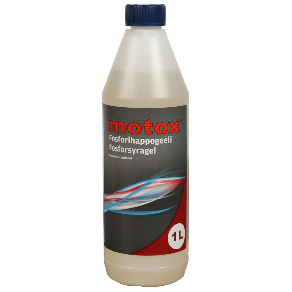

Entisointiprojekti seisonut noin 10 vuotta, yllätys bensatankki täynnä ruostetta, imulinja 100% tukossa.
Fosforiahappo ilmeisesti paras bensatankkiin, luo jonkinmoisen suojaavan kerroksen ruosteenpoiston lisäksi?
Fosforihappoa en löytänyt, mutta elintarvikehyllystä löyty jauhemaista sitruunahappoa ja viinietikkaa, sekä soodaa.
Pari päivää litkut muhinut, ruoste alkanut irrota, seuraavaksi tankkiin muttereita ja rajua sekoitusta.
Luin myös että käsittelyn jälkeen pitäisi happamuus neutralisoida soodalla?
Tankin pohjalla jonkinlainen imusuodatin? ei mitään mahdollisuutta päästä käsiksi tuohon, mahtaako aueta happokylvyssä :hmm:
Motonetista löytyy fosforihappoa:
