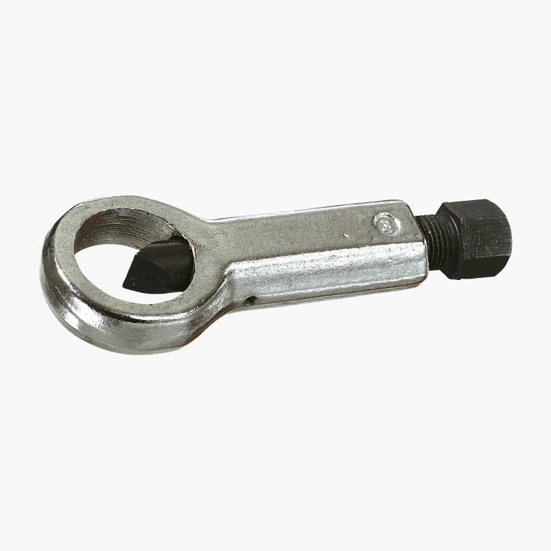

Muita vaihtoehtoja: mutterinsärkiä/murskaaja, suorahiomakone, paineilmataltta

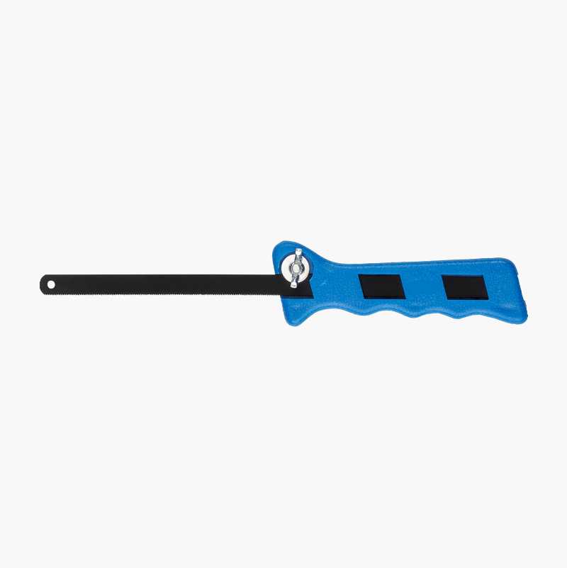

Melkoisen harvassa on uudemmissa autoissa sellaiset luut että mahdut perus-pikkurälläkällä leikkaamaan kiinnitystä auki.
Puukkosahakaan ei välttämättä yletä.
Eiköhän vanhassa V70 yletä, jommalta kummalta puolen.
