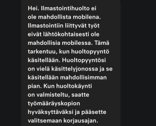

Eilen laitoin Teslalle myös tiketin. Sen mukaan Ranger ei hoida tuollaista "huoltoa".
Ajatus että Rangerilla voisi tuo Toolbox 3 olla? Ranger olisi näppärä tai sitten joku muu, jolta Toolbox 3 löytyy (Etelä-Pohjanmaa tai mielellään lähellä sitä).
