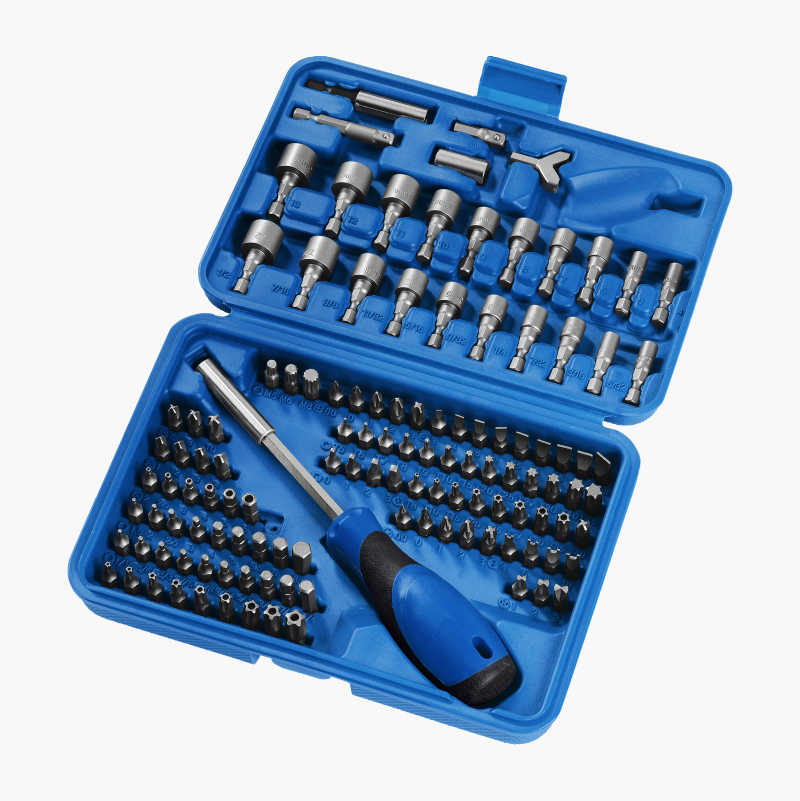

Löytyykö perus Motonet/Biltema -akselilta torx plus-kärkiä vai meneekö tilaushommiksi? Sähköpyörän moottorin pultit ilmeisesti torx plus 25 ja 40, mutta aika huonosti tuntuisi perus kaupoista löytyvän.
Tarkoitat varmaan näitä missä reikä torxin kärjessä?
Secure Torx ja Torx Plus ovat eri asioita.
Tuosta pitäisi löytyä tuo 25. Itsellä juuri sama homma työn alla, mutta sain hylsyn lainattua muualta. 40 torx plussaa en ainakaan omaan moottoriin tarvinnut, Bosch performance line cx gen 4 itsellä.
Nämä torx plus kärjet tosiaan 5 sakaraisia, niin ei se perus reikätorx käy...
Bilteman sarjassa kuvassa 5 sakaraiset mutta tuossa aiemmassa havainnekuvassa 6. Onko näitä kahta erilaista vai vaan huono havainnekuva? Olin kokonaan missannut moisen olemassaolon.
Torx plus ja torx ero on kuvassa selvillä. Torx plussassa leveämmät sakarat. Tavallinen torx tuntuu siihen löysältä mutta yksi isompi koko ei mahdu. Jos saa kunnolla painettua niin todennäköisesti aukeaa tavallisella kärjellä. Lipsahduksen varaa on kuitenkin suuri. Uusimmassa Bosch CX -moottorissa tosiaan torx plussat. Ei välttämättä edes huomaa ettei ole ihan tavalliset torxit.
En ole ikinä nähnyt viisi sakaraisia torxeja. Toivottavasti ei ole kukaan muukaan.
Ensimmäistä kertaa tuli nähtyä itsekin näissä tämä erikoisuus...
Autokorjaamolta löytyi tuo hylsykin, TS25H merkintänä. Ei kuulemma ole vielä siellä kerenneet käyttämään.
