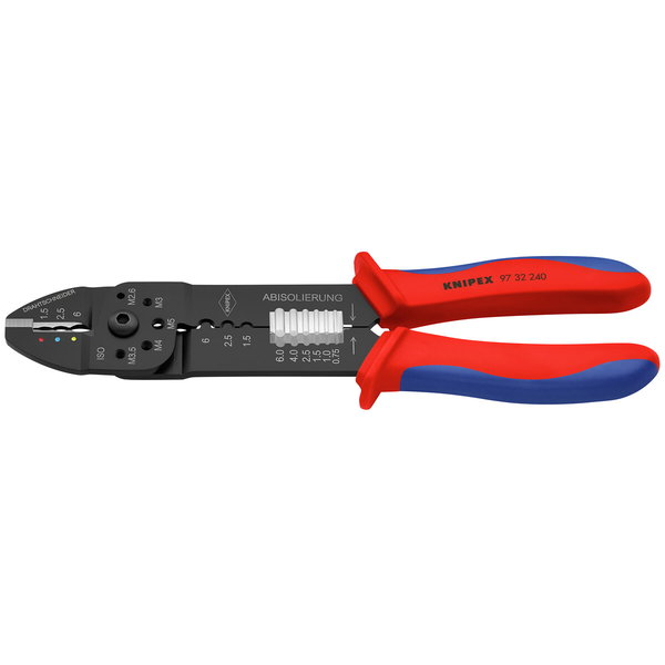

Suosittelisin vastaavia eristeettömiä liittimiä ja niihin oma työkalu joka painaa liitoksen rusetille.
abiko 51 ja abiko 52 menee aivan komeasti harraskäytössä. maksaa 20-30e
vasta sit kannattaa katella noita räikkämallisia kun käyttää niin paljon työkseen että on rakot sormissa puristelusta.
Muutaman liittimen nyt puristaa välttävästi ihan millä tahansa pihdillä, mutta jos yhtään on teeseitse meininkiä, niin monenlaista liitintä tulee kyllä eteen. Tuon kuvan malliset abiko-liitinpihdit ( abiko 51, ja 52) on kyllä kaikkein paskinta paskaa mitä on tällä saralla, tuollaisiin ei kannata rahojaan laittaa, eivät edes ole ilmaisia. Mikä tahansa edullinenkin räikkäpihti pesee tuon 100-0 ja on vieläpä edullisempi. Alkuperäisen kysyjän mainitsemat Yefym pihdit on ihan ok, jos yhtään kuvittelee että jatkossa on tarvetta, kannattaa ostaa setti jossa on vaihdettavat leuat mukana eri tyyppisille liittimille, esim "SN-48BS 8-jaw kit" https://www.aliexpress.us/item/3256807286630575.html
Itelle ostin tämäntyyliset knipexit joskus 3-5 vuotta sitten ja ei oo ikävä tullut noita abikon pihtejä. Hintaero ei oo kummonen ja varmasti harrastemiehelle kestävät vaikka loppuelämän
Ei ole kyllä tullut edes mieleen, että laatuvalmistajatkin noita pihtejä vielä tekee. On itselläkin useammat vanhat, mutta ei tulisi mieleenkään niitä nykypäivänä käyttää.
Noita kunnolla puristaviakin kun nykyään saa halvalla.
Mikä näissä on paskaa? Yleensä elpressin räikkäpihtejä käytän mutta kyllä manuaali abikoja aina välillä. Abikopihtien ruuvien katkaisu on hemmetin kätevä
Ne on aika 80-lukua, kun ei paljon muuta ollut vielä järkevästi tarjolla. Räikkäpihti tekee joka kerralla 100% hyvän, nätin ja luotettavan liitoksen kun käytetään oikeita leukoja, noilla vanhan liiton kapeilla leuoilla ei tule ikinä onnistuessaankaan yhtä nätti liitos ja ihan liian paljon vielä käyttäjällä mahdollisuus mokata. Ei siinä, saahan noillakin täysin toimivan liitoksen tehtyä, mutta nykypäivänä ei oikein ole järkeä, kun niitä räikkäpihtejä kasvaa joka oksalla ja ovat vielä edullisempiakin. Ihan sama juttu kuorintapihtien kanssa, ei nykypäivänä useinkaan ole enää kannattavaa käyttää noita vanhan liiton kuorintapihtejä, kun niks-naks-automaattikuorijatkin on olemassa. Joissakin spesiaalihommissa sähkärillä tms tuo ruuvin katkaisu voi olla tarpeellinen ominaisuus, mutta 99% muista liittimen puristelijoista ei sitä ominaisuutta tarvitse ikinä, se etu noissa on kyllä, että hommasta voi selvitä noilla yksillä pihdeillä, eikä tarvitse kantaa erikseen kuorintapihtejä.

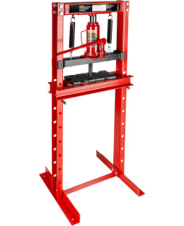

Hydrauliprässille tarvetta rengaslaakereiden vaihtoon.
Onko kokemuksia näistä:
Toinen 10t ja toinen 12t. 12t on maassa seisova, 10t pöytäkäyttö. Hintaa 12t vermeellä 149€ kun taas 10t laite maksaa 229€.
Mulla tuollainen lattialla seisova malli, oliskohan ikää jo reilut 15v. Hyvää siinä on että sinne saa aika ison kappaleen (esim vaihdelaatikon) hyvin. Mutta muuten ihan kamala vimpula, pöytäkin on jo kääntynyt ihan banaaniksi ja tuo prässin tappi heiluu ku mikäkin, kun ei siinä ei ole mikäänlaista kohdistusta. Mutta hyvin silti sillä kaikki onnistunut.
Julan mallin itse noista ottaisin nyt, vielä jos sattuisi korkeampana olemaan.
Noista ei kokemusta, mutta suosittelen hankkimaan sellaisen missä on siirrettävä puristusmäntä.
Rajoittaa puristamista jonkin verran, kun puristus onnistuu vain keskellä ja pitäisi saada esim. kappale poikittain aseteltua väliin.
Tarkoitan esim. tuollaista Bilteman 10t prässiä. Bilteman prässin laadusta ei kokemusta.

Aika moni näyttää olevan rimpulaa häkin osalta tässä hintaluokassa. Toisaalta jos sulla on laitteella 15v ikää, niin ihan hyvä lähtökohta kuitenkin. Julan laite vaikuttaa jotenkin jämäkämmältä..
Hyvä vinkki. Meinasin nopeasti sanoa, että tismalleen sama laite kyseessä mutta eipä olekaan.
Bilteman mallissa saa siirrettyä sivuttaissuunnassa ja Julassa kuvan perusteella ei.
