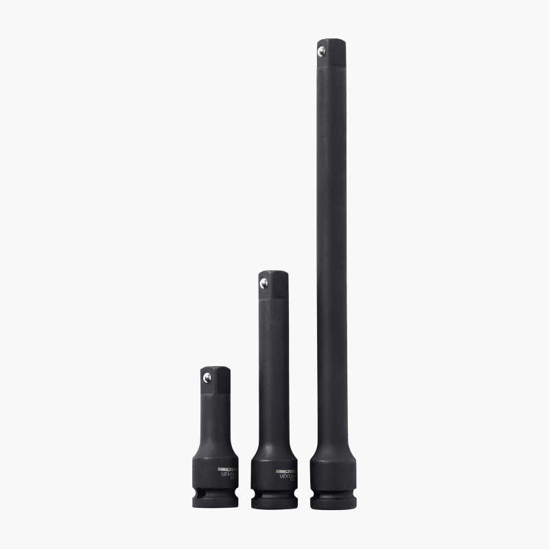

Halppis sarjoilla yleensä mennäänkin, mutta kun ilman jatkopalaa ei ylety. Hylsy jäi ihan ehjäksi, ainoastaan tuo jatkovarsi vähän kärsi.
Biltemassa ja Lidl on aika hyvä hinta/laatusuhde noissa irto-osissa ja myös hylsysarjoissa.
Ei kannattaisi noita perus halppis jatkovarsia/hylsyjä paukutella ihan hirveesti tehokkailla mutterinvääntimillä, se kun halkeaa/räjähtää sirpaleiksi
sopivasti niin voi tehdä kipeää. Ne mustat CR-MO mallit on tarkotettu tollaseen.
Tollainen mihinkään räjähdä, jotain meltorautaa. Hirveästi taas ei sitten meinaa jaksaa investoida, kun häviävät johonkin kuitenkin.

CR-V jatkovartena kestää myös varmasti jos on sellaiseen mitoitettu, en olisi siitä kovin huolissani jatkovartena.
CR-MO on tyypillisesti pehmeämpää ja sitkeämpää, kovaksi karkaistu CR-V kestää saman kokoisena enemmän mutta voi hajota shrapnelleiksi.
(molybdeenilisä estää päästöhaurautta jolloin karkaistu teräs voidaan päästää korkeammassa lämpötilassa pehmeämmäksi ja sitkeämmäksi)

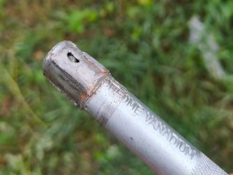

Täällä on yksi jolla kirkas hylsy on räjähtänyt. Väännettiin traktorin navan pulttia käsivääntimellä, jossa lisänä 1,5 m putki. En muista yksityiskohtia, kun tapauksesta on ainakin 10v mutta pelotti liki löysät housuun. Se hylsy lähti kuin ammus, kimposi vanteesta ja palat lenteli pitkin hallia.
Todennäköisesti oli valmistusvirhe hylsyssä, mutta kun se kerran tapahtui, niin kyllä sitä isoilla momenteilla jännittää. Rengaskauppias totesi, että jos olisi vielä hyppinyt jatkoputken päällä, niin olisi selkäkin hajalla.
Cr-V voimahylsyt ovat yleensä paksumpia, kuin kirkkaat käsihylsyt. Itse käytän mieluummin Cr-V:tä, kun ne kuluvat tai muotoutuvat vähemmän kuin Cr-Mo. Ei kai materiaaleissa sinänsä mitään vikaa, varmuuskerroin vain on isompi voimahylsyissä. Käsihylsyt voi olla hyvinkin ohkaisia.

Itsellä katkesi uusi mtx kärkihylsyn (olisko ollut T55) kun olin kannen pultteja vetämässä momenttiin. Ei siis ollut mihinkään ennen tuota käytetty. Oli todella huokoista valua, ei jäänyt itselle ainakaan mikään laatuvaikutelma. Aikaa tästä on reilusti (varmaan vuosikymmen), oli aikalailla heti kun motonet toi mtx myyntiin. Silloinkin mainostivat jo tuota 10v takuuta.
Ei tuo hylsyn räjähtäminen ole urbaania legendaa, kyllä niitä on todistetusti käynyt.
Eikös se mennyt niin, että voimahylsyt on paksumpaa mutta pehmeämpää/sitkeämpää tavaraa kuin tavalliset jotka on ohuempaa ja kovempaa.
