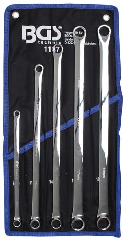

Onko kellään johtolankaa hyvistä erikoispitkistä lenkkiavaimiata? Yksi linkin sarja väännetty pyöreäkantaiseksi.
Hyvät saa Wurthilta, tosin hintakin on varmaan 6 kertainen. Itsellä linkkaamasi tuotteen näköinen setti aliexpressistä 35e tms hintaan ja eikä ole vielä pyöreäksi saatu.
Tää on hyvä. Ei halpa.

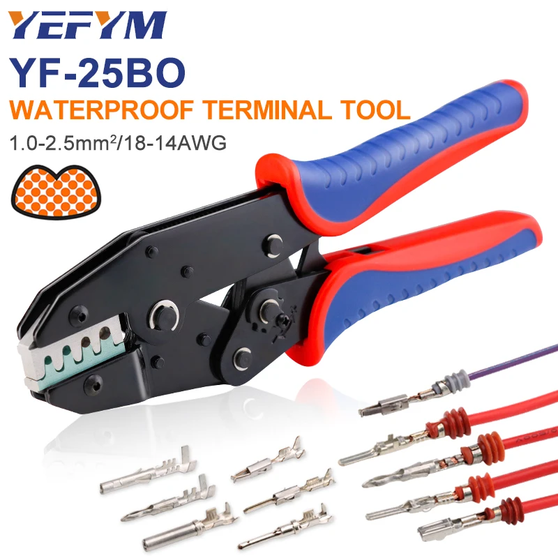

Liittimien puristustyökalua olen vailla. Perus "abikot", superseal jne. olisi hyvä onnistua. Käyttö on hyvin vähäistä niin ihan hirveästi en halua sijoittaa. Tekeekö tälläisellä setillä mitään ja onnistuuko tuolla myös supersealit ja deutschit ?
Saa ehdottaa muitakin. Tuollainen vaihdettavilla leuoilla oleva tuntuisi kätevämmältä kuin 3-4kpl pihtejä erilaisille liittimille. Kokemusta näistä ei ole joten voin olla väärässä.
Noista seteistä ei ole kokemusta, mutta vuosia sitten ostin nämä kaksi itselle ja on olleet toimivat:
Mulla on tuo sarja (tai tarkalleen ottaen tämän tilasin Pre insulated terminal crimping pliers kit HS-30J HS-40J clamp cover/multifunctional brand carbon steel crimping pliers - AliExpress 1420 ) ja kyllä se tuntuu ihan pitäviä abiko-puristuksia tekevän. Yhden auton takaluukun korjausjohtosarjan sillä puristelin ~20 liitintä, ei sen enempää kokemusta vielä.
Tuommoinen alin setti on itsellä ja toimii vallan ok. Ihan tukevat pihdit ja vaihdettavat leuat eri liittimille.
Meneekö noilla myös supersealien jne pinnit ? Tähän asti puristellut kaikki abikoilla ja ihan tavallisilla erilaisilla pihdeillä ja onnistunut pääosin niilläkin, mutta toisi helppoutta ja varmuutta.
Mikä vaan liitin menee kun on sopivat leuat. Ei nuo pihdit huonot ole. Leuoissa on jokin ilmeisesti standardin mukainen merkintä eri liitintyypeille. Siis leukojen koodi on tietty.
Leukojen kiinnitys on hahlo+ruuvi ja ihan tukeva. ei ne lonksu vaikka on vaihtoleuat.
Juu. Mielestäni tuosta setistä puuttuisi juuri se pinnien puristamiseen sopiva leuka ?
Niihin AMP liittimeen sopivia puristuspihtejä saa ihan Biltemasta tai Motonetistä. Se ura on vähän sellainen kuin olisi ”tissit”. Eli se on eristämättömälle liittimelle, siihen tulee tiiviste erillisenä kunhan muistaa pujottaa sen johtoon ennen liittimen krimppaamista.
Eikös tuo 03BC ole just tuon tyyppisille pinneille ja vastaaville?
Joo menee se liitososuus mutta vedonpoisto puoli rikkoo sitten sen superseal tiivisteen. Ja kun sielä on noille perus eristämättömille leuoille liikaa tavaraa välissä johdin, eriste ja tiiviste niin koko kosketin menee ihan solmuun. Superseal liittimen tiiviste osuus pitäisi puristaa tolla @Vklnuppi kuvan mukaisella pöreällä leualla.
Suurin osa pihdeistä tosiaan puristaa tuon tiivisteen väärin, siihen pitää olla pyöreä puristus eikä "tissit" /B-kirjain.
näissä vois olla supersealille sopivat leuat: Waterproof terminal Crimping plier tools SN-11BO sealing ring plug terminal spring 0.1-1mm² clamp crimping hand tools YEFYM - AliExpress
Harmi ettei ole vaihdettavilla leuoilla. Täytyy vielä selailla aliexpressiä ja amazonia läpi jos löytyisi sellainenkin...nyt kun tietää mitä pitäisi ostaa :D
Jos ei löydy niin ehkä sitten tilaan kahdet pihdit eli nuo ja sen vaihdettavilla olevan. Tahtoo kerääntyä vähän liikaa työkaluja joita tarvitsee sen pari kertaa vuodessa.
Edit: Jos joku tietää noiden pihtien virallisen nimen niin helpottaisi etsintöjä.
"waterproof terminal crimping tool" löytää ainakin vaihtoehtoja alista.
Ja kummatkin nuo pihdithän ovat vaihdettavilla leuoilla, niissä vaan tulee yksi leukapari mukana. Jostain syystä erikoisemmat leuat tulevat aina pihtien mukana ja "normaalimpia" leukoja saa irtotavarana.
Noita pihtejä on pääsääntöisesti sitten kahta kokoa nuo ensimmäiset ovat pienemmät SN-jotain ja jälkimmäiset HS/HX jotka ovat vähän isommat.
Katsos vaan. Aika etsimisen takana olivat irtoleuat enkä ainakaan huomannut, että pihtien tuotesivulla olisivat millään tavalla maininneet asiasta. Onko tuolla pihtien koolla käytännössä jotain merkitystä ? Näytti toiset olevan 4mm leveillä leuoilla ja toiset 6mm leveillä ? Pidempiin tietty saa enemmän puristusvoimaa ja lyhyemmät mahtuu ahtaampiin väleihin. En usko että itselle tulee eteen mitään ahtaita paikkoja joissa pitäisi liittimiä saada puristettua.
Pääosin kuitenkin perusliittimiä, supersealeja ja "pääteholkkeja" vai mitä tämän tyyliset nyt nimeltään ovatkaan.
Irtoleukoja löytyy kasapäin kun etsit alista HS crimping jaw tai SN crimping jaw. Mutta kuten jo sanoin niin noita eksoottisempia leukoja ei useinkaan ole irtotavarana.
Pienempään on parempi valikoima pikkuliittimille leukoja, isompaa tarvii esimerkiksi 6mm2 abikoille, pieneen tuskin löytyy leukaa niille.
Tarvit kummatkin pihdit jo pelkästään jos meinaat laajemman valikoiman johdinkokoja puristella supersealeihin, toinen on 1mm2 asti ja toinen siitä ylöspäin.
0.5mm2, 0.75mm2 ja 1.5mm2 tulee vastaan monessa hommassa
