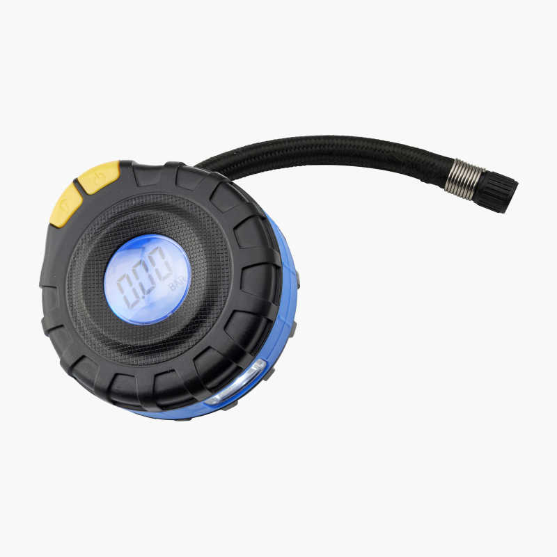

Mistähän löytäisi tarkan digitaalisen Rengaspainemittarin joka käyttäisi AA tai AAA paristoja?
Tällainen oli ja ei tahtonut lähteä enää päälle kun paristoa vaihteli (vilkutteli valoa ja mittaristoa). Sitten tuli huomattua että Biltema väittää tässä olevan kaksi CR paristoa ja kun laitetta purki niin olihan siellä sisällä piirilevyllä toinen CR paristo. Oletettavasti kai jotain ladattavaa mallia ja tainnut tulla ikänsä päähän. Olisihan tuo kai mahdollista vaihtaa jos laitteen purkaisi ihan täysin. Mutta ei kiinnosta kyllä enää noiden nappiparistojen kanssa kikkailla.
Onko pakko olla digitaalinen? Jos tarkka analoginen kelpaa niin vaikka TUOSTA Flaigin mittari. Ei tarvi puljailla enää paristojen kanssa.
Pitää noita analogisia sitten kanssa harkita, lähinnä kun on tuo Ryobi R18PI-0 ilmapumppu ja sen analoginen mittari on lähinnä suuntaa antavaa mallia. Ainakaan mitään kovin tarkkaa paineeseen laittamista tuolla on vaikea tehdä ilman toista työkalua.
on hyvä. voi käyttää ihan pelkkänä mittarina, vaikka onkin täyttölaite.

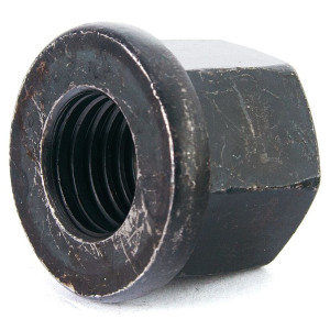

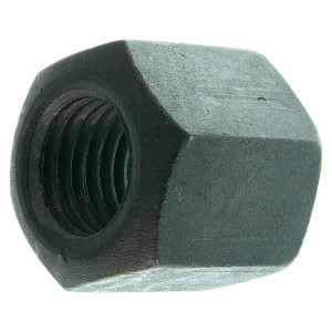

Onko tietoa mistä saisi kohtuu hinnalla kovia jatkomuttereita? Ulosvetäjässä kestäisi kierteet vähän pidempään, jos olisi jatkomutteri. IKH:lta saa edullisesti 10.9 kierretankoa, mutta kovia jatkomuttereita ei. Eräästä paikallisesti pulttiliikkeestä kysäisin kovaa kierretankoa ja hinnaksi tuumasi 50€, joten kiitin ja poistuin paikalta.
Ei ihan auennut minkälaista systeemiä olet tekemässä, mutta olisko tässä jotain oikeantapaista: Jatkomutterit DIN 6334 10 St
Siis ulosvetäjää auton puslille ym. Tähän asti tullut käytetty kovaa kierretankoa ja kovia muttereita, mutta tuppaa ne kierteet noissa korkkaamaan muutoman käyttökerran jälkeen. Nuo nyt löysin itsekin (wurtilla on myös myynissä), mutta lähinnä nyt kiinnostaisi mistä noita saisi järkevällä hinnalla ja järkevissä määrissä. Tuollakin suositusmyynti määrä on 100kpl, niin veikkaan maksavan kohtuu reilusti. Paljon helpompi vetästä tuollaisella kierretangolla ne puslat ulos ja laittaa uudet kun irroittaa tukivarsi autosta ja prässillä painella. Mopolla kun vetää, niin ei mene pitkään, että vanha on irti (jos ei vaan kierteet korkkaa) ja uusi paikallaan.
Wurtti tai Etra voi kyllä mahdollisesti myydä ihan yksittäisiäkin, jos ei muuten niin tiskin alta kun käy kysymässä.
Tuollaisessa käytössä ei kyllä ole kovin pitkäikäisiä pultit ja mutterit muutenkaan, trapetsikierre ehkä voisi kestää paremmin, mutta siinäkin hinta nousee.
Nuo lyhyet vakiomutterit murjoo ne kierteet aika nopeasti. Se on tullut hyvin selväksi kun noita on tullut sen verran paljon käytettyä. On vaan pirun näppärä kun pusla on irti ~10-15s siitä kun painaa mopon liipaisimesta. Ajattelin kysellä, jos jollakin olisi tiedossa mistä noita jatkomuttereita saisi järkevästi. Jossain ulosvetäjässä kun on tuollainen pitkä mutteri, niin kesto on aivan eriluokkaa. Kun nyt verrataan noita kovia M12 muttereita niiden pituus on vain 10mm, kovan jatkomutterin esim. tuo etran on 36mm. Eli kierrettä on 3,6 kertaa enemmän. Kesto voi tuolla jatkomutterilla olla hyvin kymmenkertainen vrt. perus mutteri. Trapetsikierretangot ei taida yleensä olla kovia, vaan pehmeämpää, joten epäilen vähän noiden kestoa vaikka kierre olisikin sinällään kestävämpi.
n. 135e + alvit wurthilla, mutta kun laitto ostoskoriin, niin hinnaksi tuli 33,75e (25kpl), eli se ilmeisesti pienin myyntikoko.
Täytyypä laittaa itsekin tilaukseen tuollaista puslatyökalua varten.
Koneistustarvikkeita myyvissä liikkeissä on kappaleiden kiinnitykseen tarkoitettuja vaarnaruuvien jatkomuttereita. Lujuuksia on erilaisia, mutta joku muu hajoaa ennen AMF jatkomutteria.
Kävinkin tänään pyörähtämässä useammassa paikallisessa pulttikaupassa ja yhdestä löytyikin tuollainen vaarnaruuvin mutteri AMF 6630B. Ei tosin ollut pitkänä, mutta tuokin on kuitenkin 18mm pitkä niin pitää jo huomattavasti paremmin kuin se 10mm pitkä kova. Hintaa jäi joku reilu euro mutterille, niin pitää noilla kokeilla. Pitkät olisi heillä tilaustavarana.
Bilteman jatkomutterit toimivat tossa hommassa paremmin kuin lyhyet kovat mutterit ja biltsun jatkomutterit ovat täysmittaisia eivätkä jotain ohennettua mallia kuten kilopulttilaarien Wurth.
Usein muutenkin on eduksi(ja yleinen suositus) että kitkapinnat olisivat eri kovuutta.
Mut kovia muttereita saa suht järkevään hintaan kappaletavarana esim Rauman Akun verkkokaupasta (tuolla on myös halvat postit toisinkuin joissakin "spesiaaliliikkeissä")
DIN 6331 mallinen mutteri voisi olla myös passeli.
Samalla kannattaa tilata kovia aluslevyjä kun niitäkin aina tarvii ja nekin ovat vähän etsimisessä maitokaupoissa.

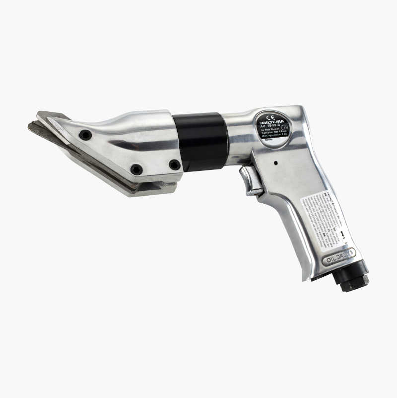

Pitäisi leikata 1 x 1 m n. 1mm paksusta pellistä palasia suoraa ja kaarevaa leikkausta. Yhteensä muutama metri leikkausta. Mietin, että nakertaja olisi varmaankin hyvä työkalu, mutta näyttävät olevan kalliita. Muuta käyttöä sille tuskin on ihan heti. Saisi siis olla mahdollisimman halpa.
Paineilmaa löytyy. Onkohan tästä mihinkään? MR-tuote peltileikkuri / nakertaja paineilma
Mihin sinä tarvitset isoa näyttöä? Iso näyttö näyttää tyhmältä ja ei sillä koolla mitään tee kun ajaa. Viikset taas on aina objektiivisesti parempia, kuin joku teslan viritys. Näillä asioilla ei ole mitään tekemistä minkään 55v kanssa. Itse kun ajan autoa, niin en katso näyttöön oikeastaan ikinä, jos en käytä navigaattoria.
Onko mitään kanavaa/tahoa mistä näkisi vanhoja autohinnastoja? Esim. kun haluan nähdä mitä joku käytetty auto olisi uutena maksanut listahinnalla?
Onkohan tälle mitään mitä voisi kotipajalla tehdä. Skoda Octavia 2019 autom. malli. Herjaa Start stop vika ja keltainen kiekura syttyy, samalla tehot katoo. Kaasua ku painaa niin tuntuu että ketää ei kotona. Lähtee välillä pois kun käynnistää uudestaan auton ja pystyy 5min-5h kunnes jossain vaiheessa tulee takas. Akun vaihdoin mutta ei ollu vaikutusta. Varmaan vaikea sano ilman että käy jossain vikakoodit lukemassa?
Ei tuolla oikein näyttelypintaa saa leikattuun kohtaan.. voi olla että jos tekee valmiin sabluunan mitä pitkin leikkaa ja voi ajaa viimeistelyä sais paremman.
Lidlin plasmaleikkurikin vois olla vaihtoehto, toki niissäkin vaatii varmasti leikkuukohta viimeistelyä
Sellaista jälkeä pitäisi saada, että kestää emännän katsella sitä hämärässä :) Pientä viimeistelyä voin tehdä, mutta kohtuullisen vähän työllä pitäisi päästä.
Plasmaleikkuri ei tule kysymykseen, pelti on jo maalattu.
Eikö millin paksuinen pelti mene vielä kohtuullisen helposti ihan peltisaksillakin? Tulee nätimpää jälkeäkin.
Ei mene. Peltisaksilla voi tehdä pienten palasten leikkauksia. Isommassa levyssä on ongelmana saada sormet mahtumaan saksen kahvan ja levyn väliin puristamaan saksia. Sakset myös taivuttavat peltiä. Metrin pätkä kun pitää leikata niin menee hankalaksi.
Suoriin leikkauksiin voisi ehkä kokeilla ihan rälläkän katkaisulaikkaa jos ajaa riittävän nopeasti, pelti ei ehkä kuumene niin paljon, että maali palaa. Kaarevat leikkaukset jäävät silti vielä ongelmaksi.
Eikö joku 50 euron paineilmainen pistosaha menisi ihan hyvin tuollaiseen sopivalla terällä? On niitä toki varmaan halvemmallakin olemassa mutta voisi sillä sitten sahata hankalasta paikasta muutenkin asioita.
Mulla on aina ollut käytössä joku vastaavanlainen edullinen 50-80e nakertaja. Ihan mieletön peli pellin leikkaamiseen. Olen pitänyt sen jälkeä erittäin siistinä. Pellin reunasta tulee kuitenkin lähes millä tahansa työkalulla leikatessa terävä, joten valmiin tuotteen käyttötarkoituksesta riippuen, voi sen reunan joutua kuitenkin pyöristämään.
Nakertajan etu on myös siinä, että se ei vääntele peltiä samalla tavalla kuin peltisakset tai pisto/puukkosaha helposti tekee. Pistosahakin voisi olla yksi hyvä vaihtoehto tähän, mutta vaikea sanoa kun ei tiedä tarkemmin minkälaisia muotoja ollaan tekemässä. Jos suoraa reunaa pitää saada, silloin nakertajan etu on siinä, että sitä voi ajaa paremmin ohjuria vasten. Pistosahaakin voi, mutta silti se helpommin vetelee, vaikkakin näin ohuella tavaralla se tuskin on ongelma.
Mä kävin äsken Helsingin Arabian Lidlissä nakertaja tais ollla 19,90 , harkitsin mut jäi kuitenkin sinne.
e: yhtä projektia ajattelin koittaa pistosahalla.
Onkohan sinulla ollut käytössä vialliset sakset? Tässä juuri tänä keväänä leikkelin 4 metrin soiroja täysin ongelmitta, silloin kylläkin vain 0,6 millistä peltiä, mutta se millikin menee yhdellä kädellä puristaen, ja kiharalle menevä pelti jätetään hukkapuolelle.
Millin teräspellistä muotojen leikkaaminen ei mene millään tavallisilla peltisaksilla "ongelmitta". Jonkinlaisia soiroja siitä kyllä leikkaa, mutta hankalat muodot on eri asia (tosin nythän ei tiedetä minkälaisia muotoja tässä ollaan tekemässä). Peltisaksireuna myös vetää aina enemmän tai vähemmän kippuralle ja on yleensä hyvin terävä. Peltisaksia tarvitaan myös vähintään kahdet, riippuen mihin suuntaan kaaria leikataan. Eli peltisakset on kyllä hyvät olla olemassa, mutta tähän asti kuullun perusteella ei ole optimaalisin työkalu tähän tarkoitukseen.
Eihän se mene kuin voita vain, mutta menee kyllä, ja kun lähtökohta oli että 50,- nakertaja on kallis investointi projektin kokoon nähden, niin voi joutua siitä täydellisestä työkalusta kompromissia tekemään. Tuleehan siihen pieni kynsi, mutta sen saa suoristettua vaikka muovivasaralla.

Nakertaja on hyvä, mutta sillä tulee sitä peltiroskaa ihan älyttömästi. Ja tietenkin vaatii sen kompuran. En ole koskaan millään pienellä kompuralla kokeillut semmoisen käyttöä, joten kompuran vaatimuksista en osaa sanoa.
Sitten väite, että peltisaksilla saisi siistiä jälkeä millin peltiin ja metrin pätkään on äärimmäisen hankalasti uskottava skenaario. Jonkin verran oon peltien kanssa pelaillut ja jo muutos 0.6mm -> tekee leikkauksesta ihan eri hommaa. Ja tosiaan ne sakset tuppaa kääntämään sitä peltiä ja leikkausjälki ei loppujen lopuksi ole kovin siisti.
Jotkut bahcon 584d tai muut vastaavat kunnolliset peltisakset menee joo vaikka kuinka pitkälle suoraan ja kun niitä vähän osaa käyttää niin ei paljon vääntyile se säästettävä puoli. Monet halvat "suoraan"leikkaavat muotoiltu niin että terän mitan kun leikkaa niin sitten heti saksien runko törmää jo peltiin eikä oikeasti suoraa leikkausta saa enää jatkettua.
Ihan totta. Tämä onkin oikeastaan nakertajan ainoa huono puoli. Pientä terävää kikkara-silppua tulee.
Toimii hyvin ihan normaalilla kotitallikoon pikkukompuralla. Luultavasti toimisi jollain ihan pienellä keikkamallin naulainkompurallakin kun pitää taukoa välillä jos litrat loppuu kesken, mutta tätä en ole itse kokeillut.
Todella työläs saada kotivehkeillä noin isoja, siistejä leikkauksia. Kannattaa kysyä valmiiksi leikattuna jostain. Oulussa ainakin Palametalli, toki lähettävät myös. Jos osaat piirtää paintissa viivoja ja ympyröitä, niin osaat piirtää myös Fusionilla .dxf kuvat. Verkkokaupasta näkee heti hinnan toimituksineen.

Itsellä on nämä ollut autopeltihommissa ja mielestäni aika kätevät. Tulee siistiä jälkeä ja saa pidempääkin peltyä vedettyä.
