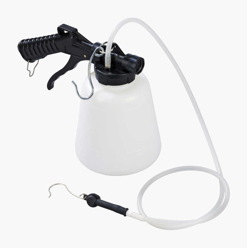

Pakko kehua bilteman jarrujenilmauslaitetta. Viikonloppuna vaihdoin w211 etujarrusatulat ja letkut sen jälkeen ei millää meinannu saada ilmattua no pienen tutkimisen jälkeen luin että täytyy olla 2bar painetta jotta sbc yksikön solenoidi avautuu.
Jarrujenilmauslaite
Tuon kanssa ei tainnut varttia pidempää mennä kun oli tehty ja uudet jarrunesteet joka nurkassa.

Miten tuo toimii? Nesteet tuonne pönttöön, laite jarrunestesäiliöön kiinni, pumpataan paine ja satulan nipuista valutetaan neste pois?

Osaako kukaan sanoa miten tämä sopii vanhempiin autoihin? Oon aatellu ostaa mutta en viittis räjäyttää jarrunestesäiliöö noista ysärivehkeistä..
Sunnuntaina ei ollut paljon vaihtoehtoja kuin kurvata Biltemaan ja kokeilla tuota sarjaa. Mut eikös noita korkkeja luulis saavan jostain.
Tuossahan näyttäisi olevan normaali paineilmaliitin,joten ei ole vaikea tehdä sopivaa,jostain varaosa tai käytetty korkki ja siihen nippakanteen.Toki jos on useampia vehkeitä missä tuota olisi tarkoitus käyttää ja kaikissa erilainen korkki niin sitten on työläämpi homma.

Eiks toi ole melko suora Motive Power Bleeder kopio. Puolet halvempi. Saako tuohon adaptereita muille kierteille?
Osta tämä malli. Imee alipaineella satulanpäästä.
Juuh mulla on kompressoriin kytkettävä tuontapanen, imemällä vaan kusista kun ei nää onko siellä kuplaa jne nesteen seassa (kun sitä vuotaa sieltä nipan kierteestä)
Pari vuotta sitten muistaakseni Biltemassa oli myynnissä moottoripyörän jarrujen ilmauslaite. Sama vehje, mutta mukana tuli enemmän sovitteita ilmausnippaan. Se toimii vuotamatta. Ei paljoa auta, kun ei ole enää myynnissä.
Pro tip. Laita liukutappirasvaa tai muuta vastaavaa nipan tyveen niin ei vuoda. Ja nippakin aukeaa katkeamatta seuraavalla remppakerralla kun kierteisiin imeytyy vähän rasvaa.
hyvin toimii kaikkien paitsi audi a4 b5 kanssa joissa se säiliö räjähtää paskaksi. valmiiks aina halkeamilla reunoista. pitää uusia ensin säiliö, sitten no problem.
Eli joo aina tietyllä varauksella. Rättiä ympärille, niin ei tarvi siivota tuulilasista jarrunesteitä....
