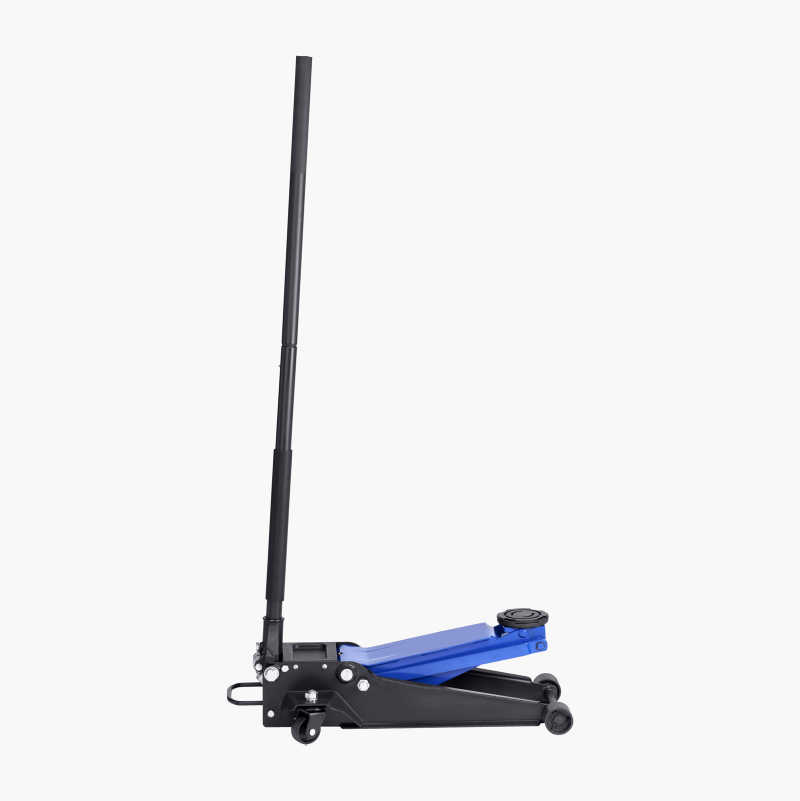

Itse suosittelen tätä Bilteman tunkkia, vaikuttaa hyvin pitkälti Bahcon Bh11500 mallin "kopiolta". Vastaavasti myös joku Bahcon saman hintaluokan tunkki on hyvä vaihtoehto.
Minulla on ollut tuo Bahcon malli muutaman vuoden enkä ole muuta huonoa löytänyt kuin että on painava ja muutenkin iso,toisaalta taas pituus tuottaa hyvän ulottovuuden,eli tunkki ylettää syvälle auton alle ja mahdollistaa monia nostovaihtoehtoja.
@j1m2 Joo se on totta että isohan tuon luokan tunkki jo on, mutta tuo ulottuvuusasia on juurikin näin kuten sanoit. Lisäksi tuo koko ja vankka rakenne tuo paljon luottoakin tunkkiin, tuo on niin jämäkkä rakenteeltaan ettei ikinä ole tullut tilannetta että olisi pitänyt ihmetellä nitinöitä tai epäillä rakenteen kestävyyttä :)
Ei tuo aiemmin vinkattu Biltema todellakaan mikään rimpula ole sekään. Hipelöin silloin kun tuon ostin toistakin mallia, mutta kyllä tämä aluversiokin on ihan riittävän painava 25,9 kiloisena. Tuo 44,5 kilon versio olisi jo melko hankala nostaa. Toki jos tunkki on hallissa koko ajan niin painolla ei silloin ole niin väliä.
Tunkki näyttää muiden ominaisuuksien puolesta hyvältä, mutta painoa sillä on turhan paljon omaan käyttöön. Nostoalue tuossa olisi kyllä erittäin laaja.
Komea tuollainen Bahco kieltämättä on. Mutta liki 50 kg:n painollaan tässä yhteydessä pois suljettu vaihtoehto.

Jatkona tunkkikeskusteluun. Olisiko suositella mikä keskihintaisista 100-150 € matalemmista tunkeista on vakuuttavin laadultaan? Rengastyöt tapahtuu ulkona ja hieman joutuu pidemmälle kanniskelemaan niin ei saisi olla ainakaan yli 30 kg.
Biltema olisi laatumielikuvan perusteella varmin valinta näistä, mutta myös 50 € kalliimpi.
Mitään tietoa ja osaamista ei itsellä ole, mutta tuo Biltema on itsellä ollut ja yhdet renkaat vaihdoin ja oli hyvä. Laadusta ei hajuakaan, mutta mukava että kuminen nostoalusta tuli mukana.
