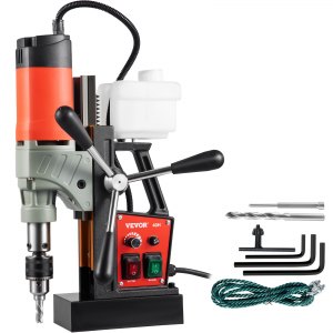

Magneettiporan hankinta käynyt mielessä.
Tuli yhden projektin mukana tarve porailla 24mm reikiä 15mm rautalevyyn (kiinteä levy vaihtolavassa) ja aiemmin vähäiset tarpeet hoidettu Milkkarin akkukoneella ja kuppiterällä. Se ei vain ole oikein hyväksi koneelle (pahimmilleen +40mm reikiä tullut näin tehtyä) ja edullinen magneettipora kierrossäädöllä on houkuttanut pidemmän aikaa.
Suosituksia?
Puuilon 1380W 0-680 rpm
Vai Vevorin 1200W 0-580rpm
Joku muu? Ja mikä olisi suositeltava kara?
Hintaluokka tuolla 300e pintaan, tulossa satunnaiskäyttöön mutta ihan täyttä pasketta ei viitsisi kotiin kantaa.

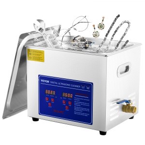

Ajattelin tuollasta ultraäänipesuria esimerkkinä vaikka.. vai kannattaako mieluummin tilata suomesta, mutta kalliimmalla?
Saisi auton / vehkeitten osia pestyä, työkaluja yms.. kun tuolla halvemmalla näitä isompi kokosia olisi.
Vevorin kamppeet on ollut kaikki ihan toimivia mitä olen itse tilannut. Ulkomaisissa kaupoissa usein myös takuuasiat on toimineet ihan sutjakkaasti, luottokortilla maksaessa siitäkin saa vielä lisäturvaa. Mutta kyllähän se niin vähän on, että jos takuu ja kuluttajansuoja on ihan ehdoton juttu, niin onhan se parempi silloin hakea suomalaisesta kaupasta, saa ainakin sitten tapella ja kiroilla suomen kielellä. Jos taas tiedostaa mitä on tekemässä ja mahdollisesti osaa/kiinnostaa selvitellä, korjailla/parannella itse jos jotakin ilmenee, kannattaa ulkomailta ostos ilman muuta.
Pazi88 testasi tollasen Vevorin ultraäänipesurin joku aika sitten
Ite joskus jotain työkaluja tilannut, ihan hyvin tuli kuriirilla noin viikossa. Klarnan laskulla muistaakseni maksoin.
