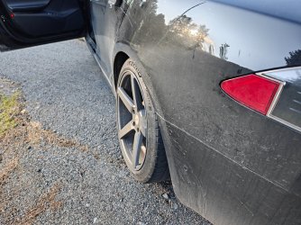

Potilaana Tesla Model S 90D FL 8/2016, 242tkm ajettu.
Täytyy jostain ostaa alin takatukivarsi vasemmalle puolelle. Toki myös oikean puolen täytyy myös vaihtaa.
Tukivarsi oli jo halki? Likainen halkeama?
Omassa tiedossa oikeastaan olikin tuo tyyppivika, että tukivarsi napsahtaa poikki peruutettaessa. En vaan ole "muistanut" asiaa. Nyt siis olin peruuttamassa autoa pihaan erittäin hiljaa ja samantien kuului pieni "naksahdus" takaa.
Ensimmäinen matkan pysäyttänyt suuri ongelma. 18tkm olen autolla ehtinyt itse ajaa. Vara-auto onneksi löytyy pihasta, Opel Insignia farkku 2010.
Täytyy Facebookin puoleltakin lueskella jotain tuosta tyyppiviasta.
Mistähän löytyy noita varaosia? Vaihto ei nyt miltään erityisen vaikealta ehkä näyttänyt, kun kurkkasin vähän auton alle.

Teslalta 400e, autodick yms nopeasti katsottuna 200-250e. Ovokot/muut autopurkaamot sitten siitä vielä halvemmalla. Laita Teslalle tiketti että näin kävi, niin voivat ehkä jopa vaihtaa tuon tukivarren osien hinnalla.
Purkuauton noin 100tkm ajetu ilmastoinnin kompressorin tosiaan tuohon vaihdoin, 180€.
Mutta purkuosa ei tässä tapauksessa ole minusta järkevä. Eli uusi olisi pakko olla.
Täytyy itsekin etsiä noita hintoja. Onko siis 1kpl vai 2kpl hintoja? Ei onneksi ihan mahdottoman hintaisia ole. Toki olisi saanut korjata ennakoidusti :) Eli joku takaisinkutsu saisi minusta olla, mutta ei ole.

Ihan mielenkiinnosta kysyn, että milloin tuo on katsastettu viimeksi? On nimittäin kohtuullisen fataali vika ja juuri sellainen mikä katsastuksessa pitäisi huomata. Jos tukivarsi menee poikki vauhdissa, niin voi aiheuttaa aikamoista tuhoa. :nb:
Ainakin yksi keskustelu löytyi. Tuota en itse tiennyt, että tukivarsista ei saa missään tapauksessa nostaa. Eli täytyy vahtia ja muistuttaa katsastajaa vuoden päästä.
Kyllä joo :(
Määräaikaiskatsastettu (pvm)
17.2.2025

Olikos tämä tukivarsi tämän näköinen osa, joka tässä huoltotiedotteessa on mainittu?
