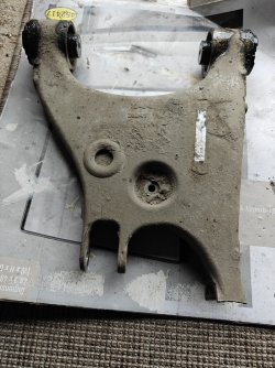

Tuo on kyllä sen näköinen osa, että katsastajan se alkuvuodesta olisi pitänyt jo bongata, jos ei nyt ihan valkoisen kepin kanssa kulje. Yleensä vielä osaavat katsoa tunnetut riskipaikat erityisen vittumaisella (hyvässä mielessä) tarkkuudella.
Varmaan kannattais se tiketti Teslalle tehdä ja katsoa saisko tuon lippusen pohjalta Teslan korjaamaan auton. Tuo on rajattu Ruotsiin ja Norjaan, mutta ei ole kerrassaan mitään syytä etteikö tuohon menisi myös muista maista vian piirissä olevat autot. Kuvista näkee että sulla on juuri tuo oire, eli korroosio luultavasti aiheuttanut vian.
Täytyy väsätä tiketti, kun ehtii.
150tkm ajetusta oli tuo sama taka-alatukivarsi hajonnut. Tuossa omassa 242tkm.

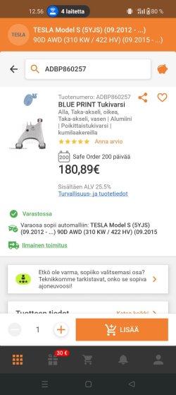

Luultavasti tuolta tilailen.

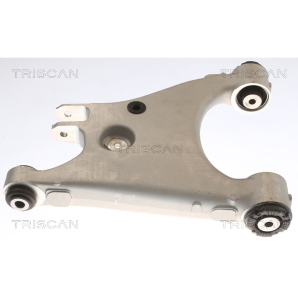

Tuossa muuten video, jossa taka-alatukivarteen oli vaihdettu rikki olevien puslien tilalle uudet. Ei siis noin, kun alumiinikaan ei kestä?

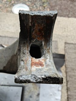

Tuolta sisältä on siis reikä tuohon uloimpaan puslaan.
Jos tukivarren sisälle pääsee vettä -> se pitää teräksisen puslan ulomman holkin jatkuvasti kosteana ja pusla saa rauhassa muhia ja ruostua -> ruoste turvottaa puslaa -> alumiini antautuu ?

2014 on. Ollut itsellä vasta pari viikkoa. Historiasta ei oikein mitään tietoa. Täytyy Teslalta jossain kohtaa kysellä saiskos siellä tehdyistä huolloista jotain raporttia.
Auton alla ryömiessäni ihmettelin kun nuo tukivarret oli eri paria (erilaiset stanssit päällä), mutta voi toki olla silti alkuperäisiä kun kerran ovat samanlaisia joten toinen on asennettu "ylösalaisin"...
Otin toisesta kuvan, mutta en oikein saa tolkkua mitä päivämääräkoodeja tuohon on päälle lyöty. Näyttäisi että voisi lukea 02 19, mutta palluroista en oikein ymmärrä mitä kertovat...
Edit: Itseasiassa tuolla varaosakoodilla 1027459-99-A löytyi teslamotorsclub foorumilta tieto että tuo on nimenomaan se päivitetty vahvistettu versio, eli omaan on ainakin toinen puoli joskus vaihdettu. Täytyy tarkistaa toinenkin jossain välissä.
Se osa on tehty helmikuussa 2019.

Jatkan vielä sen verran aiheesta omaan viestiin josko vaikka jollekin muulle asiaa googlailevalle on joskus hyötyä.
Tuo sulla katkennut Model S takatukivarsi on kuvan perusteella vanha riskialtis eli 1021416-00A
Uusi parannettu osa kulkee koodilla 1027459-99-A

Tuo poikki murtunut tukivarsi täällä on tuollainen:

Eli sitä alkuperäistä heikkoa mallia. Kunhan saa joskus auton nippuun, niin täytyy kanssa tarkistaa myös oikean puolen numero.

Vasen alatukivarsi saatiin Virosta postitettua eilen perjantaina. Postikulujen kanssa 111€. Varmaan ensi perjantaina olisi paketti perillä. Toivottavasti tulisi oikea osa.
Linkki
Käy ainakin Model S ja luultavasti Model X myös.
Esim Motonetin hinta oli 300€.

Model S taka alatukivarsi tuli juuri postista (Teknorot merkkinen):
