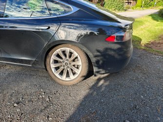

Potilaana Tesla Model S 90D FL 8/2016, 242tkm ajettu.
Täytyy jostain ostaa alin takatukivarsi vasemmalle puolelle. Toki myös oikean puolen täytyy myös vaihtaa.
Tukivarsi oli jo halki? Likainen halkeama?

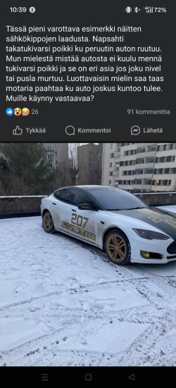

Omassa tiedossa oikeastaan olikin tuo tyyppivika, että tukivarsi napsahtaa poikki peruutettaessa. En vaan ole "muistanut" asiaa. Nyt siis olin peruuttamassa autoa pihaan erittäin hiljaa ja samantien kuului pieni "naksahdus" takaa.
Ensimmäinen matkan pysäyttänyt suuri ongelma. 18tkm olen autolla ehtinyt itse ajaa. Vara-auto onneksi löytyy pihasta, Opel Insignia farkku 2010.
Täytyy Facebookin puoleltakin lueskella jotain tuosta tyyppiviasta.

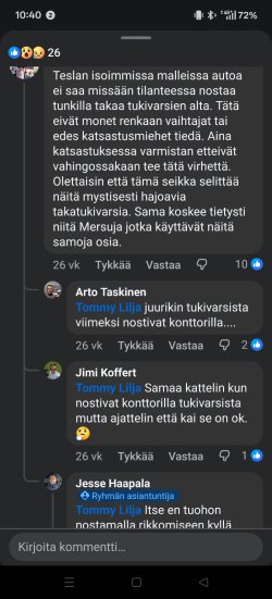

Ihan mielenkiinnosta kysyn, että milloin tuo on katsastettu viimeksi? On nimittäin kohtuullisen fataali vika ja juuri sellainen mikä katsastuksessa pitäisi huomata. Jos tukivarsi menee poikki vauhdissa, niin voi aiheuttaa aikamoista tuhoa. :nb:
Ainakin yksi keskustelu löytyi. Tuota en itse tiennyt, että tukivarsista ei saa missään tapauksessa nostaa. Eli täytyy vahtia ja muistuttaa katsastajaa vuoden päästä.
Screenshot_2025-08-20-10-39-49-15_a23b203fd3aafc6dcb84e438dda678b6.jpgScreenshot_2025-08-20-10-40-05-05_a23b203fd3aafc6dcb84e438dda678b6.jpg
Kyllä joo :(
Määräaikaiskatsastettu (pvm)
17.2.2025
