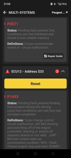

OBDocker sovelluksella sain näkyviin koodin P0571
Eli ilmeisesti jarrupolkimen kytkin?

Olisin kyllä aika yllättynyt, jos vika olisi tuossa. Tuo oli ainakin hyvin helppo irrottaa (ja vaihtaa, jos olisi osa).
Hieman sitä myös ihmettelen, että abs/esp häiriö tulee heti, vaikka ei olisi ajanut autolla. Toki voi siellä varmaan olla joku abs anturi rikki tai sitten isompi vika auton sähköissä.
Esim akun irrotus ei vaikuttanut mitään. Mutta varmaan se oikea nopeustieto pitäisi saada ensin pyöriltä, niin sitten se abs valo vasta sammuisi.
Ainakin 2008 vuosimallin citroen c4 bmp -automaatissa tuon katkaisijan hajoaminen sytytti valot tauluun ja sekoitti vaihteiston.

Kävin nyt vielä illasta luetuttamassa vikakoodit, 20€.
Vasen taka ABS anturi antoi vikakoodin ja ei tule mitään pyörimistietoa myöskään.
ICarsoft CR MAX oli tuo vikakoodinlukijan merkki.
52€ oli sen anturin hinta Motonetissä. Pitää nyt sitten seuraavaksi, kun ehtii niin tutkia, että miten ne johdot menee bensatankin päällä.

Akku aivan uunituore, sen vaihto oli eka yritys ratkaista sähköongelmat. Toki voi olla huono yksilö tai ottanut huonoa tuosta kun käynnisteltiin autoa useampaan kertaan käynnistyskaapeleilla. Voisihan sen käydä testauttamassa kaupassa.
