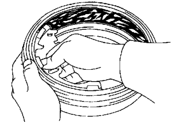

4. Säädä kenkien kireys säätöruuvista niin, että rumpu juuri ja juuri menee siihen päälle. Vaatii yleensä vähän koputtelua, kahvasta vetämistä ja heiluttelua tai jopa vähän ajamista, että kaikki asettuu kohdalleen. Tarvittaessa kiristä tai löysää säätöruuvia. En tiedä miten tässä autossa on, mutta yleensä jarrurummussa on reikä, tai sitten takana toisella puolella on takana reikä, josta meisselillä pääsee säätöruuvia säätämään kun rumpu on paikallaan.
5. Jos ne kengät on säädetty oikein, ei tarvita paljonkaan vetoa kahvasta ja jarru ottaa kiinni.
Jos sulla kerran on kaikki osat varmistettu että ovat oikeita, ei jää paljon muuta jäljelle, kuin asennus/säätövirhe.

Mielenkiintoista on myös se, että hiekalla ovat tasan, mutta kerran asfaltilla kokeilin ja silloin meni vain oikea puoli lukkoon vaikka oikea puoli tuntuu heikommalle kun rautakangella vääntää?!
Sisäänaja ne käsijarruhässäkät ennen katsastusta, en tiedä miten tää prosessi menee jalkakäsijarrun kanssa mutta kahvalla varustetuissa tälleen:
Tämä tuli myös tehtyä.
Keskiviikkona viimeistään leimalle, siellä sitten selviää miten hyvin tämä oikeasti onnistui.
Nähdään varmaan piakkoin aika kun menee luvan alle jarruhommat kotteroissakin. Sen verran hurjia puuhia. Olet kuitenkin tuollaisen korjauksen yhteydessä maksaja jos sattuu.
Haet alkuperäiset uudet vaijerit ja kengät/levyt asennussarjoineen. Ei kauheasti maksa ja saa toimimaan helpolla.
Noissa kiinan piraatti osissa voi olla kaikkea jännää mittojen suhteen.
Mikä nyt sitten ikinä onkaan ongelman aiheuttaja, niin tällä tavalla sitä ei missään nimessä todellakaan tule "korjata"!!! Nyt vähän hiton äkkiä ne prikat hevonkuuseen sieltä levyn ja navan välistä, ennenkuin käy kipiää.
Kieltämättä melkoinen tyyppiesimerkki ranetuksesta. Turataan kuukauden verran halpisosien kanssa ja lopulta "korjataan" todennäköisesti kulumasta johtuvat johdannaisoireet harakiri-luokan kikkakolmosilla :dead:
Jos toimii, niin hyvä. Pääasia että tekijä tietää, mitä on tullut tehtyä. Eivät nuo prikat ole se paikka, joka jatkossa pettää.
Ei, se on se kun ne puristuvat vähitellen ja pultit löystyvät ja vanne juoksee renkaineen johonkin. Ei tule nättiä jälkeä vaikka itse pysyisi tiellä. Duunikaverilla tuli vastaantulevan rengas meinaan aikanaan tuulilasiin. Onneksi oli ottanut jo yhdestä autosta pompun tai ei olisi duunikaveri enää tallaamassa.
No ranetus on ranetus, mutta ainoat kerrat, kun autooni on jäänyt jotain vaarallista, niin juuri ammattimiehen jäljiltä (rengas jätetty löysälle). Sanontahan kuuluu, että jos auto ei ole huonommassa kunnossa huoltokäynnin jälkeen, niin korjaus on onnistunut. Pajalla tehdään tulosta ja tulosta ei tehdä, jos aikaa käytetään liikaa, silloin alkaa sattua ja tapahtua.
Sen enempää prikkaviritykseen kommentoimatta, aikamoinen uuno saa olla että onnistuu ajamaan renkaan irti asti. Jo ihan hivenen löystyneet pultit (aluvanne renkaanvaihdon jälkeen) antavat järkyttävän täryytyksen ja klopsutuksen, tuosta on vielä pitkä matka siihen että rengas on pöpelikössä.
Vastuu auton teknisestä kunnosta on kuljettajalla. En ymmärrä miten nämä iltalehdenkin keilat kuvitteleevat saavansa rengasliikkeestä korvauksia kun pyörä irtoaa 1000km renkaanvaihdon jälkeen syystä x. Jos sen ajaa irti niin omasta pussista saa kyllä korjatakkin.
Et usko minkälaisia tilanteita sitä näkikään aikanaan. Vanha ukko tuli huoltoon valittaen että auto täristää. Joo täristää koska yksi renkaista oli kiinni kolmella pultilla joissa pari kierrosta irtoamiseen. Kaksi oli jo siis lähtenyt kävelemään. Ja tuossa pari päivää sitten näin kun joku 40v nainen ajeli tyytyväisenä tyhjällä renkaalla usean kilsan edessä vaikka välkytteli valoja ja yritti muuten viestiä että jotain on vialla. Ja tiedän tasan tarkkaan miltä tuo tuntuu kun pultit ovat löysällä, kävi itsellä aikanaan källi kuplan lyhyiden kartiopulttien kanssa, sen huomasi ensimmäisten 10m ajon jälkeen jo.
Sehän se ongelma on kun tavan kansalaiset eivät havannoi asioita ollenkaan ennenkun kärry on ojassa. Luulisi vähän hälyyttävän kun auto ryskyttää ja kolisee, mutta ei. Semmoset jarrutkin on tulleet vastaan että meinas ravistuksesta lähteä niskat sijoiltaan, nekään ei kai olleet mikään ongelma.
Pitäisi uusiin autoihin varmaan asentaa renkaan pultin momentille anturi joka hälyyttää kun mutteri löystyy. :D
No ei tämä nyt ehkä mikään ideaali ratkaisu ole, mutta toimii. Luulen, että suomessa on melko paljon liikenteessä autoja, missä on ties mitä spacereitä asennettuna. Miten tämä nyt eroaa siitä? Ja olen kerran kokenut jo tällä autolla miltä tuntuu, kun pyörä on melkein irti. Olin edellisenä iltana ropannut ja unohtanut kiristää mutterit momenttiin. Seuraavana päivänä ajellessa alkoi kuulua ihan hirveää rynkytystä, kotona sitten huomasin, että etupyörä oli melkein irti. Luulin, että on vetari menossa. Kyllä nuo alumiinivanteet kartiomuttereilla pysyy melko tiukassa, kun vaan laittaa momenttiin.
Sillä että seos ja muut ominaisuudet prikassa on "hiukan" eri kuin koneistetussa spacerissa. Prikka litistyy ja leviää ajan kanssa, tehden siitä ohuemman, antaen tilaa pulteille löystyä. Koneistettu koko pinta-alan kattava spacer ei leviä. Siihen on syy miksi spacerit ovat yksiosaisia. Eli meidän muiden suojaksi, mene ja korjaa tuo kunnolla. Plus selitys että muillakin on epämääräisyyksiä, ei tee siitä sen hyväksyttävämpää.
