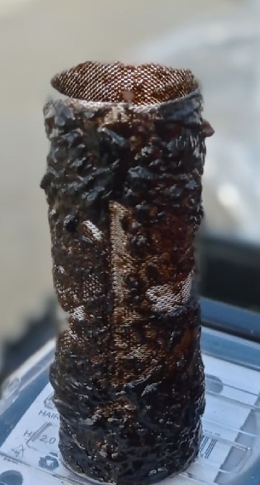

Lähinnä tarkoitin että onko levää tmv polttoainejärjestelmässä. Mulla tuli diesel veneeseen tämä kun siellä vuositolkulla oli samat polttoaineet. En tosin kokeillut mitään tällaisia puhdistusaineita.
