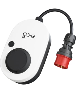

Pistä vaan normi 3-vaihelatausmorkula 3-vaihepistorasiaan, jos sulla semmonen löytyy läheltä autopaikkaa ja jos ei löydy, niin tee(tä). Esim. tommosta ~78 kWh akkua (itellä EV6) kun itte lataan 3x9 A niin johan sen lataa 0%->100 % vaikka melkin yön aikana (täs ei oo lataushäviöitä, eli oikeesti noi lataustehot/netot on n. 0,9x). Ja kun tulee 25 tkm vuodessa ajoa eli n. 70 km/päivä niin riittäis PALJON hitaampikin lataus. Tässä Excelin vikassa sarakkeessa vaan näkyy, paljonko tehoa jää 3x25A vaiheista muulle kämpälle. Fingridin datahubista voit katella historiaasi, mikä on vaikka -30 C pakkasella tai mikä nyt onkaan huippukulutus niin teidän kämpän suurin hetkellinen teho/kulutus. Meillä on ollu yhen kerran historiassa jotain vajaa 12 kW piikkiteho ja muutaman kerran jotain 10-11 kW jos ollu oikein hiton kylmä, tyyliin -35 C. Meillä ILPpi ja takka+kamiina, mutta sähkölämmitteinen talo kuitenkin ja 2 autotalliikin lämpii sähköllä (tai no kompurailmankuivaimilla, mutta sähköpatterit siellä kovilla pakkasilla seinissä loimottaa lisäksi kuitenkin).
Vinokuorma(t) kannattaa toki huomioida ts. riippuu miten järkevästi teidän kämpän sähköt/ryhmät on tehty.
Turha laittaa kalliita asemia tai kuormanhallintoja jos vaan yks sähkäri ja ajot tota luokkaa tai muutenkin vaikka alle 50 tkm/a. Ostat jonku 300 € Blaukkarin tai sit jonkun halvimman mahollisen (tarjouksesta!) virran säädöllä olevan 3-vaihe-"siirrettävän"-latausaseman-ei-kiinteällä-asennuksella eli 3-vaihetöpselillä. Käytettynä siis Arctic EV (koska uutena ei enää myydä).
Jotain tohon tyyliin
Blaupunkt sähköauton voimavirta-latauslaite säätimellä 6m, Voimavirta-Type 2, 11 kW (saa myös 8 metrin johdolla)

Löytyykö sellaista 11KW laturia jossa voimavirtapistoke, 10m kaapeli ja Tesla-nappi? Tesla-napista voin tarvittaessa joustaa, ja kaipa se erillisellä kaapelilla onnistuu jollei tuollaista kiinteää 10m kaapelia löydy, mutta sitten tietty laturissa oltava pistoke latauskaapelia varten. Mutta jos sattuisi tällainen kombo löytymään olisi se optimi.
Erikseen ainakin onnistuu.
Alkuun luin, että hiustenkuivaaja ottaisi 25A, niin mahtaisi hiukset kuivua nopeasti :rofl: Mutta tosiaan kokonaiskulutuksesta puhe, niin toki mahdollista. Mutta tuo aika minkä hiustenkuivaaja/kahvinkeitin sähkö vie on aika lyhyt ja taitaa nuo pääsulakkeet kestää hetkellisesti isompaakin ylitystä.
Kestää. Meillä on huiput ollut 37A (25A sulakkeet). Mutta ei ole tosiaan hankala keksiä tilannetta jossa tuo 25A ylittyy huomaamatta. Esim. Saunonta, samalla ruoka uunissa valmistumassa. Joku puhaltelee hiustenkuivaajalla ja samalla auton lataus päällä. Hiustenkuivaaja vetää jotain 8-10A, kiuas 10-12A, uuni vaikka 5A jne...
E-tappi tai Metron.

3-vaiheinen sillain kivempi, että 3x6 tai 3x8...9 A saa kaikki täysin hyvin viileenä hyvin rangea nopeesti. 10...11 A lämmittää kuitenkin jo hyvääkin latauspiuhaa (ja maata) ja esim. tulppasulakkeita hieman haaleiksi ja 13 A jo vähän enempi.
Oma mielipiteeni on, että jos haluaa latailla pusyvämmin yhdellä vaihteella niin laittaa Caravan rasian; se kestää käyttöä ja on turvallinen.
Tai voimavirtarasian, siitä voi olla muutakin hyötyä ja tukee myös sitä jos myöhemmin haluaa siirtyä 11KW lataukseen.
