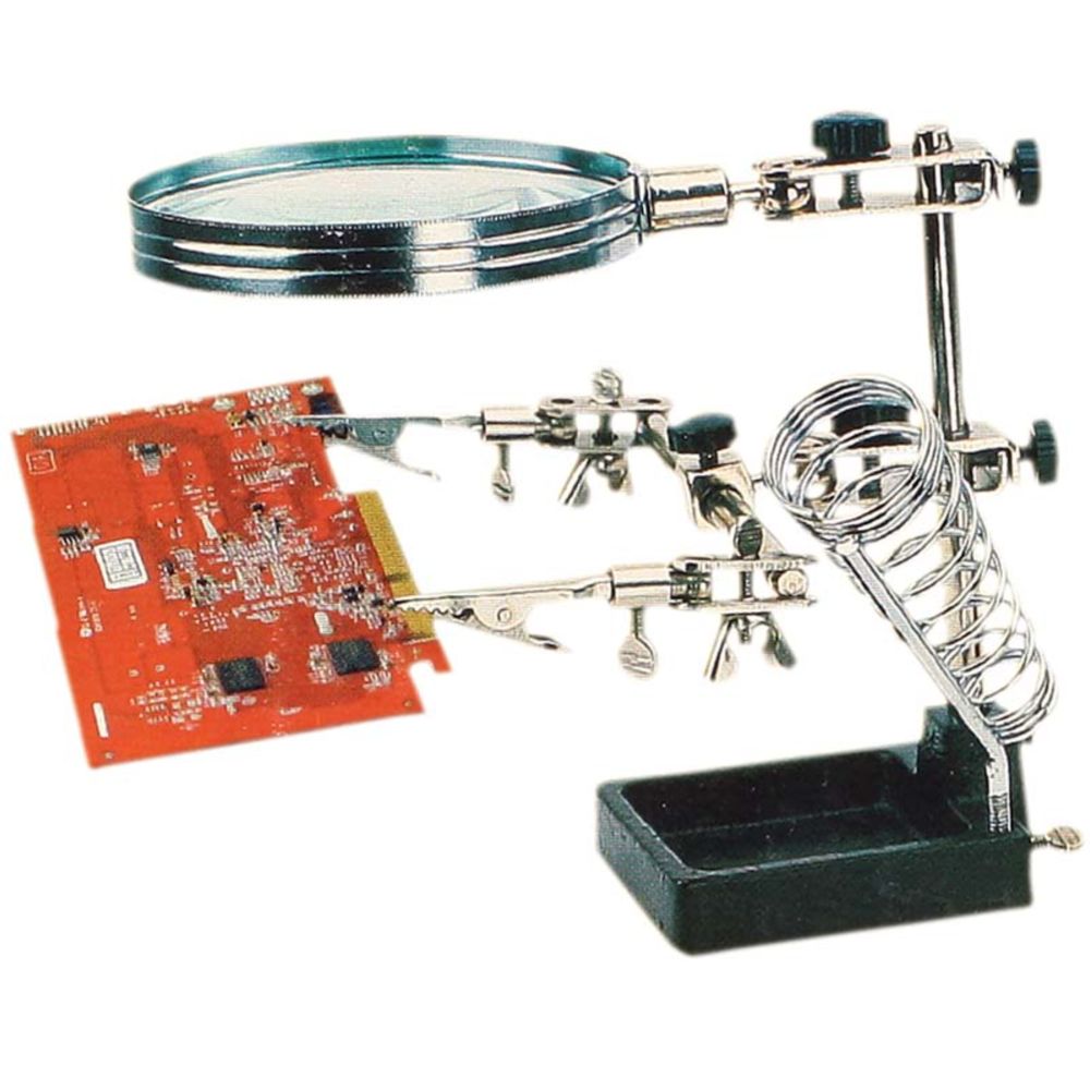

Löytyy vastaava kiinasta tilauttu, jossa suurennuslasissa on valo.
Noi nipistimet on ihan kuraa ja veteliä, eli samaan aikaa tinaaminen on käytössä mahdotonta kun ne taipuvat alas melko pienestäkin kosketuksesta.
Itselläni on tämmöinen mietinnässä ja siinä on myös tuuletin 😅
Itselläni taitaa olla tuollainen Motonetistä (tai jostain kotimaisesta kivijalasta kuitenkin) hankittu, tosin siinäkin oli valo suurennuslasissa. Ihan rimpula vakiona, käytännössä jokainen liitos piti modata ja sormiruuvit piti vaihtaa ja vähän muutenkin viritellä että sai käyttökelpoisen. En suosittele.
Tuollainen "mustekalamalli" on varmaan paljon parempi, noita on ainakin jotkut tubettajat suositelleet.
