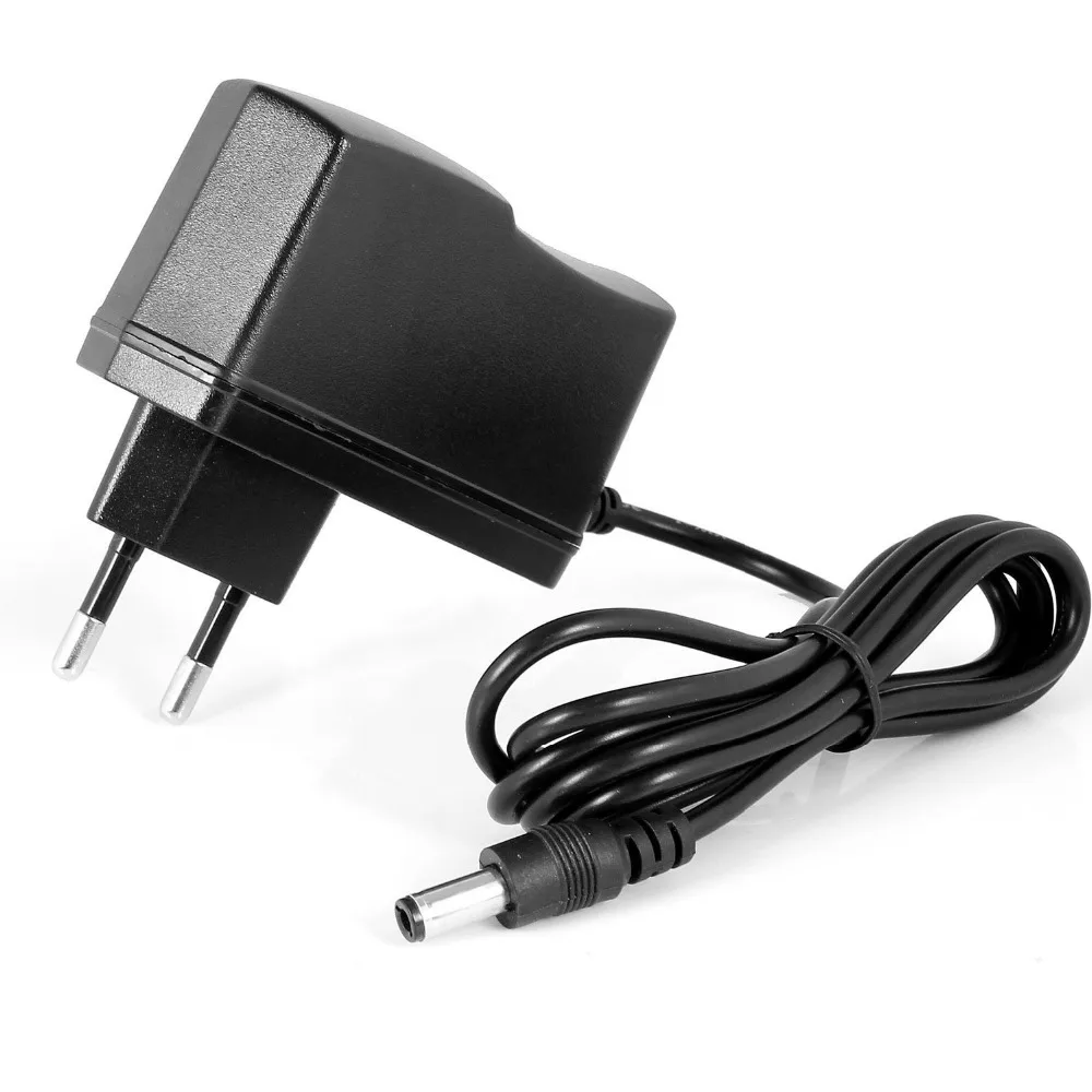

Osaisiko joku auttaa löytämään sopivan uuden virtalähteen kuntopyörään?
Muuntajan tiedot
AC-DC ADAPTOR
MODEL: CYD-0900500E
INPUT: 230V AC 50Hz
OUTPUT: 9V DC 500mA 4.5VA
Liitin 5,5mm paksu.

Esim tämä, kannattaa varmistaa, että liitin todella on sama:
Serristä noita saa ilmaiseksi, tai sitten ostat vain uuden dc-liittimen tuohon, jos muuntaja on vielä ehjä.
Edit. linkki vaihtoon, ensimmäisessä oli napaisuus väärä. Tuossakin on vähän huonosti tietoja, napaisuus varmistettava liikkeessä.

Täytyy käydä motonetissä katsomassa, se olisi helpoin vaihtoehto. Kiitos.
Noita 5,5 millisiä on sitten olemassa kahdella eri keskitapilla eli 2,1mm ja 2,5mm
Kysyjän kuvasta ei oikein selviä liittimen tarkka malli. Toivottoavasti motonetin säädettävästä powerista löytyy liittimien valikoimasta se oikea. Ja jos polariteetin vaihtoa ei ole, silloin plussa on oletuksena keskellä.
Ja muutamalla muullakin koolla mutta nuo 2,1 ja 2,5 ovat yleisimmät. Esim jossain Japanilaisissa keksinnöissä on myös 3,4mm ja joissakin on jopa 1,5mm tai 1,7mm tappi.
Joo, noitten kanssa voi käydä niin että huomaamatta laittaa liian pienellä tapilla olevan jolloin saattaa toimia tai ei -tai sitten jotain siltä väliltä eli pätkiä.

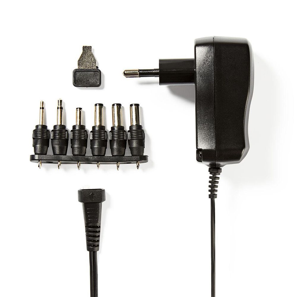

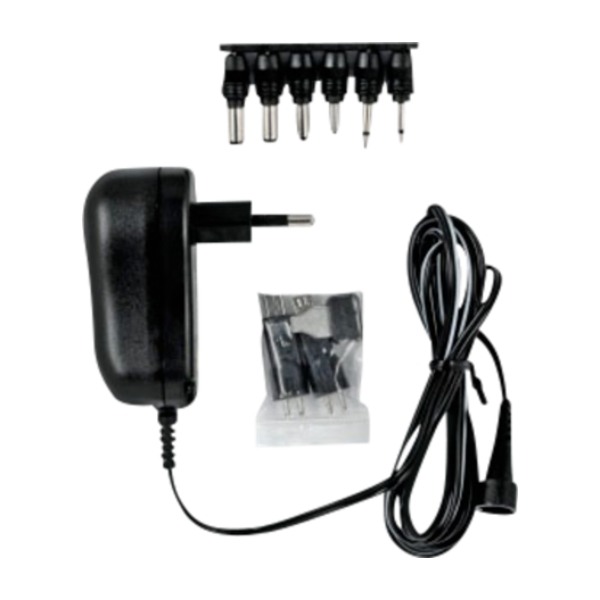

Tälläiset tiedot on motonetin sovittimessa. Onko ok?
Ei näy mainintaa onko plus keskellä vai reunalla, mutta oletus lienee että plus on aina keskellä, kun ei muuta mainita. Eihän johtoon asennettava liitin ole käännettävissä? Toivottavasti niiden valoikoimasta
löytyi sopiva?
Käännä tuo keltainen osoitin 9V kohdalle, niin pitiäisi toimia.

Ostin tällaisen Puuilosta:
Uskallanko kytkeä? Onko turvallista olettaa, että positiivinen on keskellä, kun en etsimisestä huolimatta löydä tästä faktaa?
Vaikea on toisen puolesta punnita riskiä ja tuotto-odotusta, varsinkaan tietämättä tähtikameran hintaa ja kysyjän taloudellista tilannetta.
Itse olen siinä uskossa, että plussan sijainti keskellä on niin selvä, ettei valmistaja näe tarpeelliseksi edes mainita sitä.
Yleismittarillahan tuo toki selviää, halvin motonetissä varmaan luokkaa 20€ Vesilasitestillä sama ilmaiseksi.
Miten sattuikin, että täällä on lähes samasta aiheesta juuri keskusteltu. Hankin valokuvauskäyttöön tuollaisen tähtienseurantahärvelin, joka toimii 8 AA-paristolla. Toinen vaihtoehto on DC-virta, jonka speksit on seuraavat:
Mullakin on vain arvaus että +keskellä.
Sen sijaan ihmettelen että patterit korvaava virtalähde on 12v/2A 24W patterit varmaan humahtaneet hetkessä? (jos edes antaneet 2A virtaa, tekee tiukkaa)
ilmeiseti tällainen vekotin.
Tyyppikilven virtalukema on jonkinlainen maksimi, joka ei saa ylittyä. Ja kun laiskat insinöörit ei jaksa mitata paljonko sitä virtaa oikeasti menee, niin sitten siihen ravistellaan joku luku, joka on varmasti yläkanttiin.
Tuon hintaisen laitteen kanssa sijoittaisin pari ropoa yleismittariin, millä voi jännitteen ja polariteetin varmistaa.
