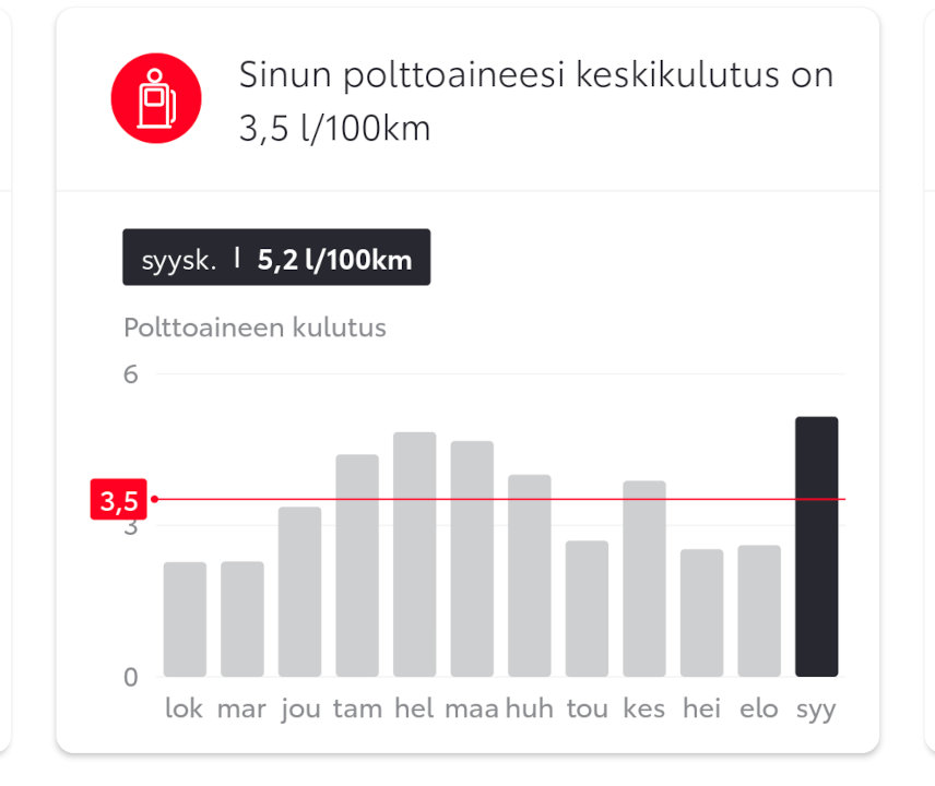

Erilainen RAV4 PHEV -totuus täältä. Ei lämmintä autotallia ja muutenkin pidempiä ajoja puoli Suomea pohjoisemmassa ja bensankulutus on ollut 3,5 l/100 km / vuosi / 33600 km. Auton raportoima sähkönkulutus koko ajalta 23,9 kWh/100 km, mutta sillä on todellisuuden kanssa tekemistä silleen -30% vaihteluvälillä. Toyotan infotainment on surkean ja itkettävän väliltä myös raportointipuolella.
Bensaa on säästynyt reilut 3 l/100 km vs RAV4 hybrid samassa ajossa, joten rahaa on säästynyt noin 1700 € bensakustannuksissa. Sähköä taas on ladattu noin 3850 kWh, joka on maksanut noin 250 €. Viimeisen parin kuukauden aikana pörssisähkön yöhinnatkin on pompsahtaneet niin paljon, että sähköenergiakustannus tulee kasvamaan seuraavalle vuodelle prosenteissa aika paljon.
Kokonaiskustannus on vuoden aikana ollut plugarilla noin tonnin enemmän kuin vastaavalla hybridillä. Sanoisin, että mukavuutta on saanut sen edestä vaikka onhan tämän talvikäytössä omat omituisuutensa.
vuosikulutus
vuosikulutus
Päivitetään taulukkoon erilaisen Rav4:n kulutus ja sähkön hinta. Jos päätetään uskoa kulutusmittareita, niin pelkällä bensalla kulutus olisi:
3,5 l/100 km / (1 - (3850 kWh / 23,9 kWh/100 km * 100 / 33600 km)) = 6,72 l/100 km.
Lataussähköllä on ajettu matkasta 45-50 % vs. Euroshopperi 2:n 70-75 %. Lisäksi sinulla pelkällä bensalla kulutus on ollut 0,9 l/100 km suurempi kuin hänellä, mikä ilmeisesti johtuu erilaisesta sijainnista/ajoprofiilista. Sähkön olet ostanut erittäin halvalla.
Kokonaiskulusi (energia) on taulukosta katsoen 6,15-6,61 €/100 km, jos polttoaineen hinta on 1,6 €/l.
Edit. Ehkä paikallaan tässä vaiheessa selventää tuota taulukossa olevaa sähköajoprosenttia. Sitä ei tule sekoittaa mihinkään itselataavien tai plugarien HV-tilassa ajettuun sähköajon osuuteen. Taulukossani 50 % tarkoittaa sitä, että pitkän aikavälin kulutus on 3,5 l/100 km sellaisella autolla, joka täysin ilman lataamista kuluttaisi 7,0 l/100 km. Jos kulutus pitkällä aikavälillä olisi 0,7 l/100 km, olisi sähköajon osuus silloin 90 % (ja pelkän bensan osuus 10 %).
