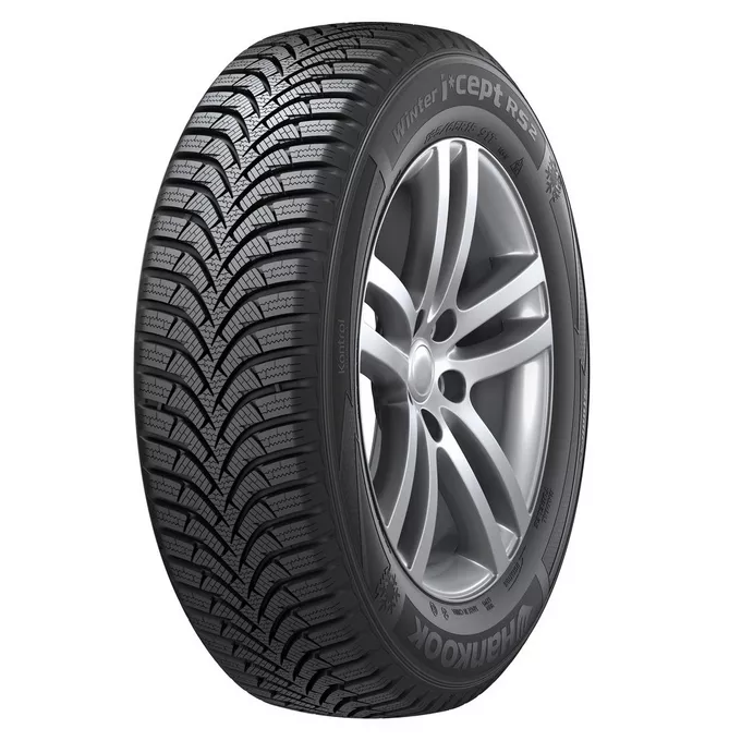

Löydättekö näistä mitään oikeeta rengasvertailua? Nankang SV-4
Ainoa toinen järkevän oloinen vaihtoehto mitä löytyy on Hankoon Winter I*Cept RS2
Mutta ei vaikuta nuo RS2 olevan myöskään ihan uusinta mallistoa.
Nuo kumit on ihan eri kokoa, 145/70R13 ja 145/60R13, mitä pitäisi olla? Ja tuo RS2 on KE-kitka, eli jääpito on heikompi kuin pohjolan kitkarenkaissa, mutta märkäpito vastaavasti parempi (kuten tuonkin renkaan EU-merkinnöistä näkee).

Hyvät piikkirenkaat saisi Hankookilta, jos pitoa haluaa.
HANKOOK I PIKE RS2 W429
155/70R13 75T 3PMSF M+S STUDDED NASTARENGAS
Kumpikin on vakiokokoja. KE, keski-euroopan? Lukeeko se jossain tuossa vai päättelitkö kuviosta tai EU-merkinnästä?
Onko tuo sit ihan eri sarjaa ku I*Cept IZ3, joka pärjäsi hyvin TM:n vertailussa?
