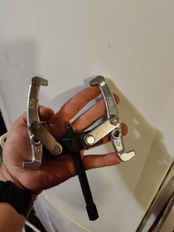

Itse käytin ulosvetäjää kun ei käsin lähtenyt. Joskus kyllä Muistelisin että ulosvetäjällä tai vain levyn mutkalle jos oli tarpeeksi tiukassa.
Voiko alumiinikeskiön vetää kuppiterällä paskaksi?
Jos levy on kunnolla kiinni, niin pitää olla todella järeä ulosvetäjä, jotta se auttaisi. Olisipa sellainen, joka tarttuisi kynsillä pultinrei'istä.

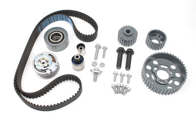

Itsellä ei tietoa VWn jakopään osien OEM valmistajasta tai Continentalin sarjojen kestävyydestä, mutta yhteen autoon tuli ostettua Continentalin sarja ja siinä tuli alkuperäislaatuiset kiristin ja rulla sekä Contin hihna ja vesipumppu. Siinä vesipumpussa olikin sitten vetopyörän mitoissa heittoa alkuperäiseen verrattuna. Se lensi roskiin ja alkuperäinen Aisin tuli tilalle.
Liittyen tuohon feikkiöljy/jakopään osa keskusteluun..
Jos nyt perus motonetistä tms hakee osat niin aika häviävän pieni mahdollisuus että tulisi väärennetty varaosa tai vastaava paketissa.

Ja mitä jakopäätä, niin 3 kertaa tullut continentalin sarja vesipumppuineen asennettua omiin duratec moottorisiin foordeihin, 2x samaan autoon 160tkm välein kk sitten viimeksi. Kilsat kun täyttyvät ennen 8v rajaa. Toistaiseksi ovat olleet ihan hyviä sarjoja, aeromotorssilta tilattuna (n. 60e halvempi kuin motonetiltä oli viimeksi).

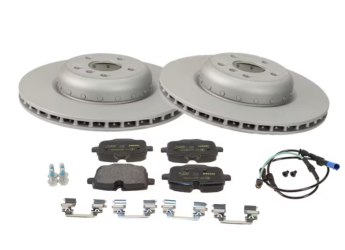

Kevyemmät kuin täysin rautaiset levyt. Kulutuspinta/ulko-osa rautaa ja kaikki muu kevyttä alumiinia. Isoissa jarruissa ero lasketaan jo kiloissa. Samankaltaiset itellä tossa TT:ssä. yks tommonen ATE jarrulevypari makso jotain 300-500€. Tarvikepaskoja jotka ei ole alumiinikeskiöllä ois muutamaan kymppiin saanu hankittua.
Painoero alle 2 kiloa per levy ja eikö olisi paljon hyödyllisempää saada se paino pois ulkokehältä?
ja maksaa jopa 400€ per levypari enemmän?!
Näkisin paljon hyödyllisempänä, jos vaikka kuski ottaisi uudenvuoden lupauksena pudottaa sen 10-20 kg painoa.
:D
Pari kiloa pois jousittamattomasta massasta on ihan hemmetin paljon.
Ja normaali autossa kauheaa merkitystä ei ole, lähinnä miettisin tuon raudan ja alumiinin kiinnityspinnan käyttäytymistä meidän huonossa ilmastossa. Toinen asia tietenkin jos rata ohjus millä vedetään genevo kuumana pitkin pitäjää, ja korttikin jo köyliön tulo narikassa.

Ja kannattaa "väärennöksistäkin" muistaa että motonet antaa helposti käteen Gatesin "kehittyvien markkinoille" tarkoitettua Roadmax-sarjaa, jolle luvataan kestävävyyttä vain 40 000km.

Tämäköhän liene ollut syynä kun tuttavapiirissä kahdesta 2.0tdi:stä petti vesipumppu suunnilleen 40 ja 60tkm jakopääremontin jälkeen. Molemmissa gatesin sarjat. Hihna pitää melkoista ääntä pitää kun se pumppu alkaa jumittamaan.
Kalliin työvoiman maassa ei kauheasti tule lisäkuluja jakopään remonttiin jos käyttää alkuperäisiä osia. Kopio osissa voi olla hyviäkin seassa, mutta valtaosin hyvinkin kyseenalaisia.
Valtaosan laskusta kuitenkin työtä 100e-155e tunti tyypillisesti.
