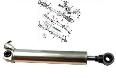

Kukaan vaihtanut Citroën Xsaraan/Zx/Berlingoon tai vastaavaan ohjaustehostimen sylinteriä, onko protippejä?
Tänä vuonna aattelin vaihella, kuvittelisin olevan helpompi kuin esim. Toyota tehostimen tiivistevaihdot? (mitä olen tehnyt jokusen)

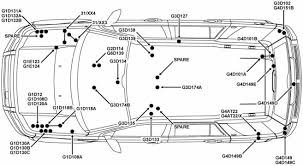

- land Rover freelander 2
- Yuasa Akku on aika uusi, ladattu täyteen monta kertaa Ctekillä ja jännitteet on ok.
- Maadoituspisteet tarkistettu jotka vasemmassa etukulmassa / puhdistettu, ne löytyy ilmasuodattimen alta sekä laitoin extra maadoituksen minus navasta lisäksi sinne
kyseiset maadoituspisteet siellä on ECU ja TCM.
- paksumpi mustakaapeli etualalla on " Extra maadoitus kaapeli "
nää ylläolevat olen itse saannut tehtyä

Tuli vietyä auto " Yleiskorjaamolle " koska itsellä loppuu sähköpuolen asioissa ymmärrys, mutta teoriassa
voi mitata Can H ja L onko siellä jännitteet, sekä Ohmit pitäis olla 60 obd portista?, ja sit jos ei niin irrotella eri mooduleita välistä paikallistaakseen viallisen, ( menikö oikein joku korjatkoon ? ) ja ymmärtääkseni can väylä piuhat on pyöritetty yhteen, oliko magneettisuuden takia tai jotai vastaavaa?
Korjaamo nyt purkanut aika rankalla kädellä, todenneet että kaapeleissa ei vikaa, mutta ehdottivat sen moduulin vaihtoa purkuosana, mitä itsekin epäilin koska viikon verran sitä tutkin ja aina TCM meni pois pelistä kun auto päässy käyntilämpötilaansa, mutta sillä ei ollut vaikutusta vaihteiston toimintaan kylmänä tai lämpimänä niin tökkien meni D ja R.
Tajusin sit jälkikäteen kun sitä moduulia lähdettiin tilamaan, niin eihän heillä ole tarvittavia vehkeitä jos se pitää koodata joten voi olla että menin perse eellä päin puuta kun heidät valitsin, olisi pitänyt mennä suoraa JRL korjaamolle keneltä löytyy SDD ohjelma tätä varten. Kovasti meni myyntipuhe läpi kun oli auton vieressä 10m päässä korjaamo, sanoivat että ovat kyllä kaikki saanneet kuntoon.

Skooppi kertois heti mistä vikaa pitäis lähtee seuraa. Ite en ton tekstin perusteella lähtis vielä epäilee tcm:ää ja osien heittely tossa vaiheessa on aivan älytöntä lottoa. Jos ongelman saa päälle, sen vian löytäminen ammattilaiselta pitäis onnistua ilman arvailuja.
Jos aijot hinauttaa ton jrl korjaamolle, kannattaa varmistaa että onko nämä halukkaita koodaa käytettyjä moduuleta.
Onko toi 120 Ω kysymys vai onko se väylä mitattu ja todettu että siellä on 120 Ω? Siellä pitäis olla 2 x 120 Ω vastusta, eli terveellinen lukema pitäis olla 60 Ω.
