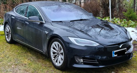

Omassa 2014 S:ssä oli myös yhtenä aamuna lasit jäätynyt kiinni ja takalasi ei liikahtanutkaan ovea avatessa. Koitin sitä sitten ajella ikkunan säätimestä ylös ja alas. Ensin ei liikkunut, mutta sitten takaosasta nitkahti ja lasi jäi niin rajuun virheasentoon että etureunassa oli yläpäässä sormenmentävä rako. Ei sitten auttanut kuin käsin murjoa ja kiertää vastakkaiseen suuntaan. Sain lasin liikkeelle ja suoraan, mutta takaosaan lasia jäi 5mm klappia ylös-alas joka aiheuttaa sen että lasi ei sulkeutuessaan ole aivan oikeassa asennossa vaan raot tiivisteisiin ovat vinoja…
Tiiviiltä kuitenkin tuntuu joten taitaa mennä ensi kesään purkuhommat.
Nyt ei enää ole ollut ongelmaa kun suihkun kunnolla spray-silikonia siihen lasin alalaidan tiivisteeseen.
Teslassa on onneksi aika hyvät purkuohjeet netissä. Itse en osannut korjata sitä apukuskin puoliksi auki ollutta ikkunaa. Eli leikkasin vaijerin poikki, niin sai lasin ylös. Puupalikka väliin, että ikkuna pysyy ylhäällä.
Täytyy siis jostain tilata uusi mekanismi. Purkuohjeessa taisi olla se, että lasi pitää olla yläasennossa, että lasin saa irrotettua ja sitten mekanismi pois.
Samalla kertaa kun räpelsin ikkunan kiinni, niin tuli taakse vaihdettua ne kaksi käsijarrun moottoria. Se oli aika helppo ja nopea juttu. Auto vaan vapaalle. 16mm avain ja käsijarru irti. Vaikein oli saada se moottorin pistoke irti. Luultavasti oli alkuperäiset, niin oli vähän liian hyvin jumiutunut paikalleen. Mulla kyllä vasen käsijarru vielä toimi, mutta oikea toimi vähän miten sattui jo.
Auto Tesla Model S 90D, 8/2016, 251tkm.
Saa nähdä mikä seuraavaksi leviää :)
Aika paljon on jumppaa Tessun kanssa, ottaen huomioon ettei ihan ikäloppu ole tai joku 500tkm ajettu. Tuntuu koko ajan olevan jotain pikkujuttuja meneillään.
Onko tähän Pyrosulaketta jo vaihdettu ja onko se itse järkevällä vaivalla mahdollista tai luvallista toteuttaa?
En tiedä auton historiasta, eli voi olla pyrosulake jo vaihdettu, tai sitten ei.
En tiennyt, mutta ilmastointi oli ostettaessa jo rikki. 180€ + 130€ täyttö. Mutta aivan totta, jumppaa riittänyt Teslan kanssa. Veli sanoikin, että saisi jo laittaa korjaamon pystyyn (en edes osaa korjata), kun Teslassa niin paljon vikoja. Esim heidän Kiassaan ei ole ollut juuri mitään. Paitsi kerran hiiri oli syönyt jotain johtoja poikki, eli ei auton vika. Tosin Kia onkin diesel ja vähän halvemman luokan auto.
Ikkunan sain varmaan jotenkin itse "solmuun" Eli vaijeri ehkä hyppäsi väärään kohtaan, kun ikkuna oli hieman jäässä. Toki se ikkunakin saisi olla varmatoimisempi.
Tammikuun alussa ostin tuon Model ässän. 224tkm. Etujarrut oli juuri rempattu (levyt ja palat). Taakse molemmin puolin jotain. Sekä sisäinen laturi. Tuossa oli oikeastaan ainoat kuitit mitä tuli auton mukana.
Nyt 251tkm. Eli paljon uusia vikoja ehtinyt tulla 27tkm aikana. Toki aika moni nyt hajonnut oli niitä auton alkuperäisiä osia.
Ei nyt vielä ole rikki mutta kohta on !
Nimittäin maalipinta!
Päätinpä tuossa että seuraavaksi kun saan itselleni viikonlopun vapaata alan hiomaan ja tasoittelemaan harrastusvehkeen maaleja.
