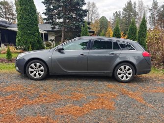

Kävin katsastamassa Opel Insignia 2.0 dieselin. Vm2010. 328tkm.
Vasen takajousi poikki ja jarrupalat kuluneet takana (vasen puoli). Eli kaksi hylkyvikaa. Ei ole korkeussäädettävä alusta.
Eli onneksi kohtuullisen vähän korjattavaa. Täytyy yrittää itse korjata ja ostaa nyt ensimmäisenä sopivat osat.
Auto on muuten ihan hyvä. Farmari, pakettiauto ja vetokoukku.

EIkös tuossakin saa takajouset vaihdettua pelkillä puristimilla? Tuli omaan focukseen tehtyä tuo homma pari vuotta sitten
Kyllä ilmeisesti onnistuu.
En kyllä ollut katsastuksessa mukana katsomassa, mutta näyttäisi olevan iskari ja jousi erikseen.
