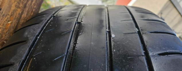

Potilaana Tesla Model S 90D 8/2016. 247tkm. Katsastettu 2025 helmikuussa.
Pieni kiihdytys, niin takaa kuuluu kolahtelua vähän? Vaihdoin takarenkaat, niin oikea rengas liikkuu, kun käsin heiluttaa pyörän takareunasta tai etureunasta.
Mikähän osa sieltä voisi olla rikki? Toki huomenna pitää tutkia lisää ja varmaan se viallinen pusla(?) sieltä löytyy.

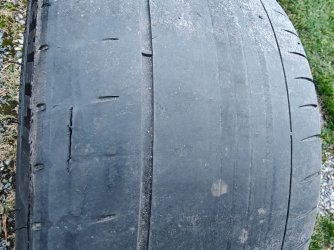

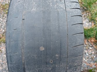

Vasen takarengas oli vielä melko ok, mutta oikea takarengas ei sinnepäinkään. Oli siis ollut jo aika pitkään sakkorengas.
Rengas on kulunut keskeltä ja myös sisäsyrjältä. Toki muualtakin :D mutta erityisen paljon noista kohdista.
Takana siis oli Michelin Pilot Sport 4S renkaat.
Edit:
Renkaassa on myös tuollainen halkeama. Vähän outo? Tai sitten on vain niin erittäin pahasti loppuunkulunut rengas.

Joku pusla antautunut varmaan, niin kuin veikkailit. Aika loppuun oot renkaat ajanu... tollasia halkeamia alkaa tulla, kun kudos on jo hollilla, eli vaihtoahan noi kaipailis hiljalleen ;)

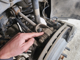

Ylätukivarren ulompi hela (aksiaalinivel), tyyppivika noissa.

Ihan normaalisti ja hyvinkin tasaisesti kulunut tuo rengas on, ei siinä mitään erityistä ole. Vaihtokunnossahan ne vaan on ollut jo pitkän aikaa sitten.
Voiko sittenkään olla tuo? Koska pystysuunnassa rengas ei oikein heilunut. Vaakasuunnassa sitten olikin (erittäin paljon) välystä, kun käsin heiluttelemalla ihan sattumalta huomasin sen.
Näyttää osittain vieraalta tuo kuva?
Mutta kiitoksia juuri oikeasta vinkistä! :)
Siellä oli juuri tuo pultti melkein jo tippunut pois :D Kiristin sen pultin kunnolla, niin eipä heilu yhtään enää :)
Nyt myös auto menee suoraan, eikä kiermurtele. Rupesi siis kiemurtelemaan heti, kun vaihdoin eilen kitkarenkaat alle. Rattikin on nyt suorassa, kun vaikutti tänään, että ratti olisi ollut hieman oikealle kallellaan.

Miksiköhän se pultti löysällä? Harvoin (ikinä) aukeavat itsestään.
Oma veikkaus, että se ylätukivarsi(?) on joskus vaihdettu jo ja pultti olisi jäänyt löysälle. Itse en ole tuohon oikealle takakulmalle tehnyt mitään aikaisemmin.
Tuliko momenttiin. 150NM taitaa olla kiristystiukkuus sille?
Nut and bolt that attaches the rear upper aft link to the knuckle 150NM
Isän kanssa se laitettiin oikeaan tiukkuuteen. Onneksi se kierre oli vielä ehjä. Tuohon sopi muistaakseni 15mm hylsy.
Edit:
Pelottavaa miten huonoon kuntoon jengi ajaa renkaita, menee jo hulluuden puolelle. Ois varmaan 10k km sitten olleet vaihtokunnossa. Eikö se tesla pitänyt olla niin halpa ajaa, niin luulisi olevan varaa vaihtaa kumit ennen kuin on tappokunnossa? Eli heti viimeistään kun on sakkorenkaan rajoilla. Eipä toi halkeama outo ole kun ottaa noin loppuun ajetut huomioon.
2mm kun on huonoin kohta niin pitäisi jo kesäkumit uusia, vesiliirtoa on jo ennen sitä helposti tulilla
Pari kertaa ostin uudet renkaat BNW:hen jolla joskus muinoin ajelin +10-vuotta. Molemmilla kerroilla vanhoissa kumeissa juuri tuo oikea takarengas oli selvästi kuluneempi, vaikka niissä talven jälkeen vaihtaessa en pannut eroa merkille. Autoon ei tehty koko omistusaikanani kertaakaan pyöränkulman säätöjä (paitsi jos 30tkm kohdalla takuuna vaihdettuihin etu-alapalloniveliin liittyi sellainen toimenpide). Seuraavat renkaat kuluivat aina tasaisesti ja ajattelin tämän olevan vain lopussa olevan renkaan ja auton aikaansaama yhdistelmä.
Joo. Voihan se olla että muutenkin kuluttaa oikeaa takaregasta (ja oikeaa eturengasta) vähän enemmän.
Silti se löystynyt pultti oli ainakin osasyyllinen, kun rengas heilui käsin heiluttelemalla niin paljon.
Ostin täksi vuodeksi nuo 40€ takarenkaat, Michelin Pilot Sport 4S (275/35R20). Ja aika hyvin niillä 24tkm ajeli tammikuun alusta lähtien. Mutta osa ajosta talvella kitkarenkailla. En laittanut kilometrejä ylös, että minkä ajon nuo kesäpyörät kesti. Aika pehmeää kumiseosta ne ja ei niissä ollut alunperinkään, kuin 4mm kulutuspintaa.
Ja voihan se olla, että noissa käytetyissä ei ollut sama urasyvyyskään keskenään.
