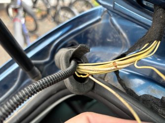

Polo '15, takaspoilerissa oleva lisäjarruvalo ei pala vaikka vaihdoin uuden. Johto varmaan poikki?
Jarruvalolle yleensä tulee kokoajan +12v ja maata katkotaan polkimella. Eli toisesta piuhasta pitäisi rungon ja korin välistä löytyä 12v koko ajan. Ja poljinta painettaessa testerin ollessa piippausasennossa toisen karvan ja rungon välissä pitäisi olla yhteys ja testerin piipata.
Jos valo on jonkun erillisen boksin ohjaama, voi nämä tietysti olla ihan jotain muuta.
Volkkareissa näitä ohjaa yleensä CCM ja ihan normaali jänniteohjaus plussalla, ja takavaloja käytetään PWM-signaalilla (tai osaa niistä, ainakin hehkulankavaloja näin). Voi olla esim luukun saranan kumilörtän sisällä johto poikki.
Missä merkissä näin on?
Syy taisi löytyä

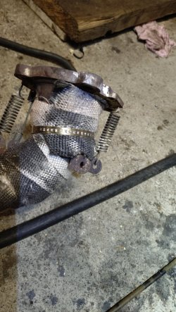

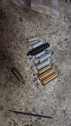

Downpipe on kääntyvällä/joustavalla liitoksella. Jouset vaan ei meinaa kestää rata-ajoa. Menee poikki. Ja putkessa on jousto metrin päässä tästä. 30 eurolla tilasin jousia tepolta, ehkäpä niillä muutamat ratapäivät ajelee. Pitäsköhän hitsata tuo kiinteeks vai koittaa saada paksumpilankasta jousta paikoilleen. 2,5mm jousissakin aika kova vääntäminen.
On siinä varmaan joku syy, että ei näitä jousivirityksiä autoissa usein pakoputkissa näe (autohan tämäkin vissiin on?) ja sitten taas toisaalta kun niitä näkee, niin se pelkkä jousi maksaa jo sen about 10e/kpl, eli ei ole mitään ihan kilopulttihyllytavaraa. Ei tuosta "nivelestä" edes mainittavaa hyötyä tuossa ole, kun siellä kuitenkin on normaali jousto hieman taaempana.
Jotakin hieman merkillistä tuossa kyllä on, jos tuossa jousi kuitenkin menee hyvinkin nopeasti poikki (vai lentääkö ne vaan lepikkoon siitä koska irtoaa?), se viittaisi siihen että elämistä tapahtuu ihan reilusti, siis muutakin kuin lämpölaajenemista. Voisi olla aiheellista tarkastella sen koko pakoputkiston kannakkeita muutenkin, sekä moottorin tuentaa, että saisi sitä liikkumista jämäköitettyä.
1kk sitten about huomasin että putki oli enää kahdella jousella kiinni. Yks tippunut tielle ja yks tosiaan poikki siitä kierrejousen ja koukun välisestä osasta. no pistin sinne laatikon pohjalta löytyneitä jousia, ajoin joitain viikkoja töihin ja yhdet ratapäivät, taas oli yks niistä orkkis jousista hävinnyt johonkin. samalta tavalla poikki kierrejousen ja koukunvälistä. Eli enää on yksi ehjä orkkisjousi paikallaan... ymmärtäisin jos ne hankais johonkin tms,. mutta ei. menee vaan poikki.
Tuleekohan siihen lämpörasituksesta murtumalinja. Olettaisin että tuo korvakkeen pää käy kuumana ja kierreosan puoli pysyy kylmempänä.
