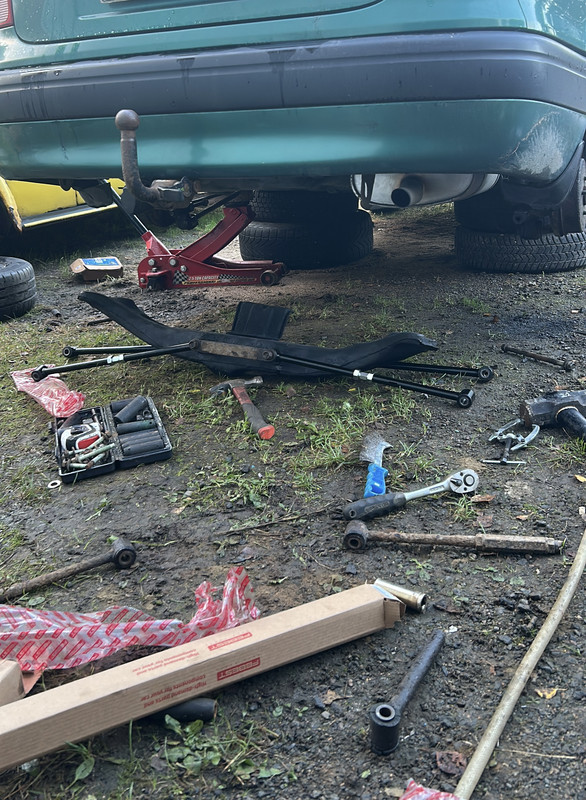

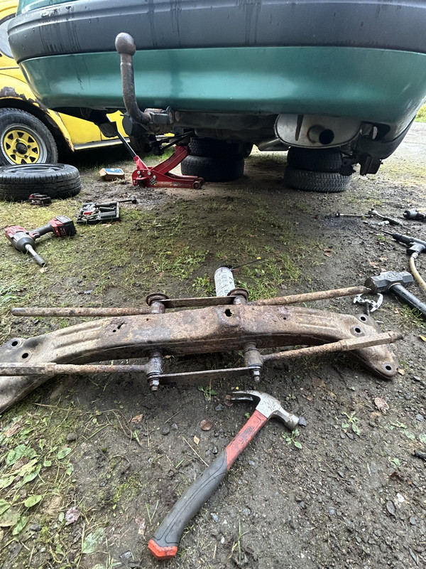

Ilkeä katsastusmies teki taka-apurunkoon pari ylimääräistä vedenpoistoreikää
Vanha pois
Vähän ja pintakaasulla ajettu tilalle.
Josko tuo palkki kestäisi auton lopun eliniän.
Mistä tuollainen maalattu käytetty apurunko kotoisin ? Puolasta vai ?
Ostin käytetyn jostain purkuvehkeestä, harjalaikalla enimmät irtoruosteet pois, ruosteenesto pohjamaali, hammer ja kiveniskumassa sen päälle.
Ihan tehdasuuden palkinkin tilasin virosta kun näytti olevan saatavilla ja hintaa 275€ kotiin tuotuna, ei vain ehtinyt tähän hätään niin jääkööt jemmaan kun saapuu jos toiseenkin corollaan tarvitsee joskus vaihtaa.
Eli vanhoja maalattuja, niinkuin osa ovokon tuotteista.
