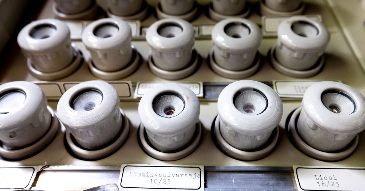

Normi saunaton kerrostalokämppä (joille vanhat kaapelit, muuntamot ym on mitotettu ei paljon vie. Jos veisi yläkanttiin arvioituna 95% ajasta kulutus jää alle max jotain 3kw, niin tuo 330kW tarkoittaisi 110 asuntoa.
Sähköautojen tarpeet ovat melkoisen uusi keksintö ja sähköinfra on taas kymmeniä vuosia vanhaa (uusiminen on jossain kaupungin keskustassa todella kallista ja hankalaa, kun joutuu repimään kadut auki), joten ei toinna ihmetellä, miksi on ongelmia..
Liityntäpiste olisi hyvä ja siihen voisi pistää suuremmat sulakkeetkin, paitsi muu infra ei sitä salli. Ja kaikki siellä torilla käyneet tietävät, että paikka ei ole loputakaan kovin iso, siellä ei voi järjestää mitään kovinkaan kummoista. Oikeat tapahtumat järjestetäänkin yleensä muualla.
110 kerrostaloa asuntoa on todella vähän kun mietitään minkään kaupungin keskustaa. Kuten sanoin, isoin Pohjoismaissa on 40 auton latausasema. Ei tuollaisia 30 auton latausasemia missään tuppukylissä ole. Oletko koskaan kuullut keksinnöstä nimeltään liesi? Se yksistään vie helposti enemmän kuin tuon 3kW jos siinä ei ole pelkästään yksi kattila. Tähän sittne päälle kaikki muu sähkön kulutus.
Edelleen missä tapahtumassa muka koko keskustan sähköverkko ei siihen olisi riittänyt? Vai oliko tämä ihan keksitty tarina? Mihin sitä sähköä siinä tapahtumassa muka niin paljon käytettiin? En nimittäin kyllä usko, että yhdessä ulkoilmatapahtumassa käytettäisiin niin paljon sähköä ettei sähköverkko olisi siihen riittänyt. Näkyy siellä olevan torimyyjillekkin voimavirtaa tarjolla myyntikojuihin, joten eiköhän siinä ole enemmän kuin riittävästi sähköä tarjolla tapahmien järjestämiseen, jos siitä on vaan valmis maksamaan. Generaattoria saatettiin käyttää ihan vaikka siksi ettei järjestejä tajunnut hoitaa käyttöoikeutta sähköpisteeseen ajoissa.
Kannattaa nyt herätä vähän todellisuuteen mitä tuonkin kokoinen kaupunki kuluttaa sähköä, siinä yksi ulkoilmatapahtuma torilla katoaa taustakohinaan. Googletin vähän Joensuun sähkön kulutusta ja kaupungin sivuilta löytyi vähän selvitettyjä kulutuksia ja esim. 2021 tiedepuisto kulutti vuodessa 4076 MWh (~0,5MWh keskiarvolla, joten huiput lienee paljon enemmän). Wikipedian mukaan tuo on 40 000 m2 pytinki eli ei mikään mahdottoman iso. Siitä kun alat vähän haarukoimaan, niin huomaat ettei tuollainen tapahtuma voi mitenkään kuluttaa niin paljon sähköä, että koko alueen sähköverkko ei siihen muka kesällä riittäisi. Torin laidalla on suunnilleen tiedepuiston kokoinen ostoskeskus (35 000m2), kun kyseessä on ostoskeskus veikkaan kulutuksen olevan huomattavasti suurempi.
Ovat kovin harvoin päällä. Usein neukkukuution keskikulutus voi olla jopa alle 100 wattia keskimäärin. Jos tiettyjä ruuhkatunteja lasketaan niin ei nyt ainakaan yli 500w keskimäärin, jos tosiaan ei ole saunaa ja vastaavaa.
