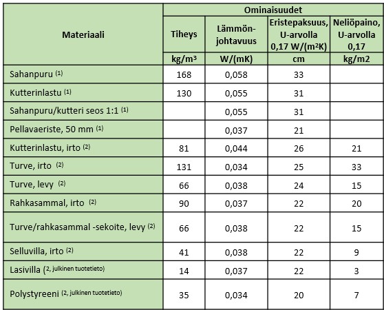

Olisikohan jostain saatavilla puulastujen lämmöneristämiskyvystä tietoa, tai vertailua?
Meillä on siis kesähuvilassa toisen kerroksen yläpohja eristetty n. 40 cm kerroksella puulastuja n. kymmenisen vuotta sitten remontin yhteydessä. Talvi oli aika kylmä, joten eristyksien uusiminen tuli puheenaiheeksi, ja nyt en yhtäkkiä löydäkään puulastujen käytöstä oikeastaan mitään tietoa, että miten vertautuvat "nykyaikaisiin" eristelevyihin, ekovillaan tai esim. SPU:hun.
Löysin äkkiseltään tälläisen esimerkin josta löytyy jonkin verran u-arvoista purun suhteessa villaan. Saa ainakin jonkinmoisen käsityksen asiasta.
Löyty myös ihan taulukkokin kun vähän kaivelin
Tässä vielä noi lähteet
Nyrkkisääntönä 100mm sahanpurua vastaa n. 50mm mineraalivillaa, käytäntö sitten vaihtelee. Sahanpurussa pitää muistaa sen painuminen ja tehdä tarvittavat lisätäytöt varsinkin seinissä monelta unohtuu tuo. Puhallusvillatkin painuvat.
