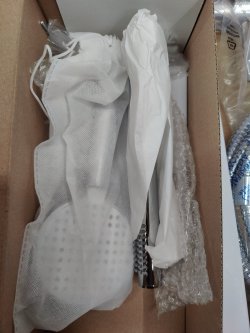

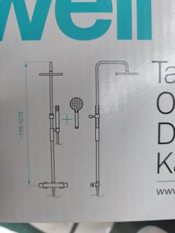

Toimii se, sellainen ollut käytössä n. 8 vuotta jo. TVM2200 malli eli juoksuputkella. Mutta kai ne on makuasioita. Joskus aikoinaan suihkuissa tuli mukana kaksi päätä, puikko ja lätty, nykyään vain yksi.
saahan niitä erikseen sitten ostettua jos ei miellytäkkään. ja myös kaikki muut suihkupäät kuin tapwell sopii letkuun.
