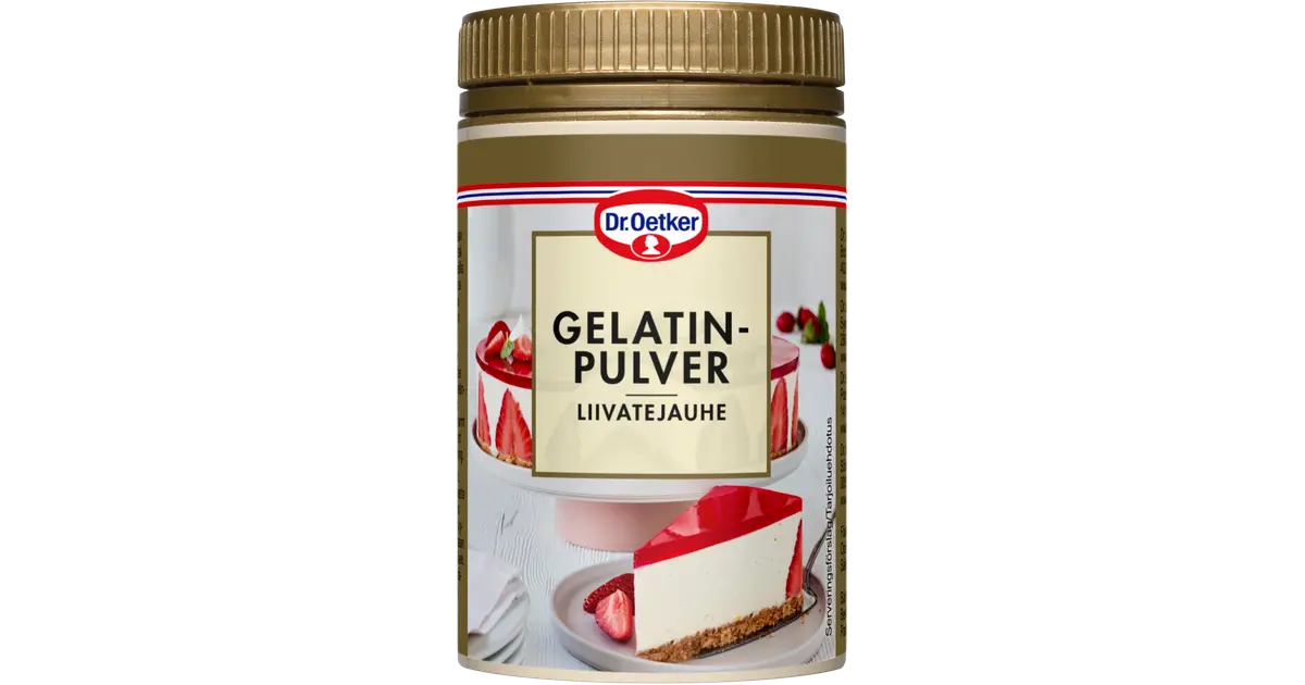

Kirkastus:
Keitä vesi. Kaada kuppiin. Odota, että veden lämpötila on 60C. Pistä teelusikka liivatetta sekaan ja sekoita. Kaada vierteeseen käymisen jälkeen tai kuivahumaloinnin jälkeen. Älä sekoita ainakaan loiskuen, se hapettaa oluen ja olut kärsii. Parempi ehkä, että et sekoita. Se kyllä parissa päivässä sekoittuu itse. 2-3 päivän päästä on kirkasta olutta.
Kaada vierteeseen käymisen jälkeen tai kuivahumaloinnin jälkeen. Älä sekoita. 2-3 päivän päästä on kirkasta olutta. Tässä hinta kova, mutta ei tarvitse tehdä mitään.
Kirkastus vähentää hiivaa, kun se menee muhjuun pohjalle, mutta niitä jää vielä tarpeeksi, että pullokäyminen tuottaa hiilihapot. Siinä voi mennä hetkeä kauemmin.

Nyt on olut pullotettu mutta mancrove jaskan kirkaste ei kyllä kirkastanut tai ainakaan humalamuhjua laskenut pohjalle pullotustikkukin oli jatkuvasti tukossa lavuaariin meni aika monta litraa kun ei viittiny sitä humalamuhjua pullottaa. Seuraavalla kerralla humalat pussiin
Tosta ongelmasta pääsee kun crashaa oluen kylmäksi.
Tämä tai sitten vaan antaa olla siellä käymisastiassa, kyllä hiiva ja muut laskeutuu sinne pohjalle lopuksi.
Tai sitten sitä muhjua oli niin paljon, että meni hanan korkeudelle ja ei siinä oikein mikään auta paitsi lappo.
Joo tuossaku tutkin asiaa niin tup gelatiini ois tarvinu oluen kylmennyksen tosiaan et ois toiminut paremmin,paketissa ei sanottu muutaku sekottaa veteen ja kaataa sekaan ja odottaa pari päivää ei sitä muhjua pulloihin paljoa tullut mutta tikku oli tukossa eli suodatinta seuraavalla kerralla lappoon. Tuota kylmennystä täytyy alkaa miettiin saisko kylmäkalleilla tms tehtyä...
@ossid kanssa samoilla linjoilla, että ei noin onnistu. Pakastinarkku inkbirdin perään niin saa kylmemmäksi kuin jääkaapilla :)
Lämpövyöllä sain +5C, kylmäkalleilla mittaamatta sanoisin -1C tai -2C. Tarvitset Ferminatorin tai muun käymiskaapin, jos pitää suurempia lämpötilaeroja saada.
Just nyt ei ole kuvaa, mutta kyllä gelatiini täällä toimii lämpimänäkin, kunhan vaan odottaa. Jos olit liian kärsimätön ja hiiva ei ollut vielä valmis.. Enpä tiedä, et hirveästi antanut tietoja tästä pieleen menneestä käymisestä.
Kyllähän tuo olut kirkastuu myös pulloissa jos vaan saa pidettyä jääkaapissa pitkiä aikoja pystyssä. Sitten vaan maltilla kaataa lasiin ettei tule pohjalta muhjut mukaan. Ei tietysti toimi jos pitää roudailla mukaan mökille jne.
Käyminen kait ei ole mennyt pieleen vaan kirkastus ei pelannut ihan miten aattelin. 14.6 laitoin käymään ja alkoikin poriseen melkein heti, viikko käymisestä eli TI 21.6 kuivahumaloin ja mittasin FGn:1.010, perjantaina 24.6 lisäsin mangrove jack kirkasteen(gelatiinia) ohjeen mukaan antaa olla pari pv ja mittasin FGn uudelleen joka oli 1.010 ja nyt eilen sit pullotin ja mittasin vielä kertaalleen FGn joka oli 1.010 uute paketissa kyllä sanottiin että alle 1.009 on käyminen valmis mutta kuitenkin tuo pysyi samana monta päivää niin kait se johtui spraymaltaasta jota käytin sokerin sijasta vaikka kun ohjeessa sanottiin 1kg sokeria‍. On se nyt pullossa kirkastunut lisää mut sielläkin vsrsinkin lopun erän pulloissa keluu humalamuhjua...
Käyminen kait ei ole mennyt pieleen vaan kirkastus ei pelannut ihan miten aattelin. 14.6 laitoin käymään ja alkoikin poriseen melkein heti, viikko käymisestä eli TI 21.6 kuivahumaloin ja mittasin FGn:1.010, perjantaina 24.6 lisäsin mangrove jack kirkasteen(gelatiinia) ohjeen mukaan antaa olla pari pv ja mittasin FGn uudelleen joka oli 1.010 ja nyt eilen sit pullotin ja mittasin vielä kertaalleen FGn joka oli 1.010 uute paketissa kyllä aanottiin että alle 1.009 on käyminen valmis mutta kuitenkin tuo pysyi samana monta päivää niin kait se johtui spraymaltaasta jota käytin sokerin sijasta vaikka kun ohjeessa sanottiin 1kg sokeria‍♂ On se nyt pullossa kirkastunut lisää mut sielläkin vsrsinkin lopun erän pulloissa keluu humalamuhjua...
Oluen voi lappoa toiseen astiaan suodatinkankaan läpi ennen pullotusta.
Ohjeitten ominaispainot on vain suuntaa antavia. Jos on useampana päivänä pysynyt samana, niin on se käyminen sitten loppunut.
Pullossa kirkastuu viikkojen aikana, ei se hetkessä tapahdu. Muutaman viikon kypsyttelyn jälkeen alkaa pullon pohjalle kertymään sakkaa. Varovasti sitten kaataa lasiin, niin ei se sakka tule mukana.
Kyllä tuo aikahyvin on kirkastunut kahdessa päivässä. En uskaltanut alkaa lappoamaan hapettumisen pelossa ja koska luulin et tuo kirkaste toimii ja ajaa muhjut pohjalle parissa päivässä kuten ohjeessa sanottiin mut seuraavalla kerralla humalat pussiin ja lappoon suodatin.
