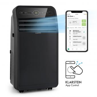

Onko kenelläkään kokemuksia Klarstein verkkokaupasta ja sen pingviineistä? Ilmeisesti joku saksalainen pulju mutta suomenkielinen sivusto löytyy. Hinnat, valikoima ja saatavuus näyttää pikavilkaisulla aika hyvältä verrattuna kotimaiseen tarjontaan.
Joo, vuodelta 2018..
Tilasin New Yorkin. Se tuli Saksasta parissa viikossa rekalla.. Toimi aluksi hyvin, mutta sitten vesisensori ei enää toiminut vuoden päästä ja vähän katselin, mitenkä takuun kanssa. Asiakaspalvelu ei ainakaan vastannut sähköposteihin ja sen lähettäminen takaisin Saksaan olisi maksanut halvan pingiviinin verran. En soittanut mihinkään numeroon. Lisäksi se hajosi alkukesästä 2019, niin en minä silloin halunnut lähettää sitä huoltoon, kun sille oli tarvetta..
Tuossa se nyt on takana ja vaihdan sen Tokmannin Nedikseen, kunhan kerkeän. Se on toiminut ihan hyvin puutteista huolimatta. Siinä on pari vuotta ollut ämpäri takana, kytkettynä vedenpoistoon, ettei se vuoda yli. Välillä, pari kertaa kesässä, se vuotaa silti yli. Se jäähdyttää paljon paremmin kuin toinen 12000 BTU:n pingviini ja pitää tasaista hurinaa, johon tottuu.
Eli ihan hyvä laite, pikkupuutteilla, sieltä tuli. Takuu oli vähän niin ja näin - ja ehkä pidemmällä vääntämisellä olisin saanut sen huoltoon, mutta neljä kesää se on toiminut kohtuullisesti ja sillä on varmaan vieläkin aikaa jäljellä.
edit: niillä on nyt Metrobreeze New York 7K, mutta olen aika varma, että ostin 12K laitteen silloin 2018..Ihan minimissään 9K.. Joko ne speksit on muuttuneet lennossa tai laitteeni on uusilla merkinnöillä 9K.. Pitää kuitenkin 30m^2 asunnostani viileänä ja en ostaisi mitään 7K-laitteita.. Ne ei vaan riitä.
Täytyy vähän tutkailla noita merkintöjä.. Tuo näyttää tutulta, mutta mielestäni ostin paremman.. Eipä ole tuotesivusta kopiota. Niillä on nykyään jopa 14000 BTU:n laitteita, niin ehkä tuo vanha malli on vähän merkattu alaspäin tai jotain.. Nyt tuli oikeasti fiilis, että asia pitää tarkistaa. Katson viikonloppuna.
edit2: on niillä tämmöinen, että 12K malli ainakin löytyy älyominaisuuksilla:
Ei tässä kyllä mitään suurta, tuo oma on riittänyt, mutta sen pienet ongelmat saavat vaihtamaan. Täytyy kyllä vähän katsoa, miten olen laskenut noi BTU:t ja onko se makkarin Qlima nyt 12K vai ei.. Kunhan toimii..
