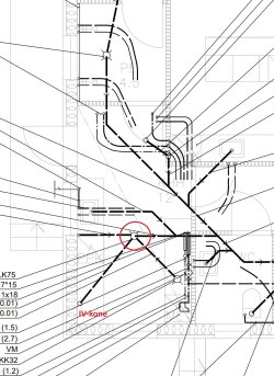

IV-konehuoneen saa sisällytettyä yllättävän pieneen tilaan. Esim. tuossa kuvan vuonna 2009 valmistuneessa talossa on ylimmän kerroksen ja katon välissä kuvan keskimmäisen päätyasunnon yläpuolella puolikorkea talon keskitetyn täyskoneellisen ilmanvaihdon konehuonetila, johon päästään käytävästä asunnon oven edestä katosta avautuvan luukun ja sieltä laskeutuvien tikkaiden kautta.

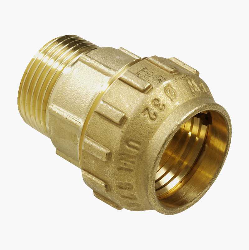

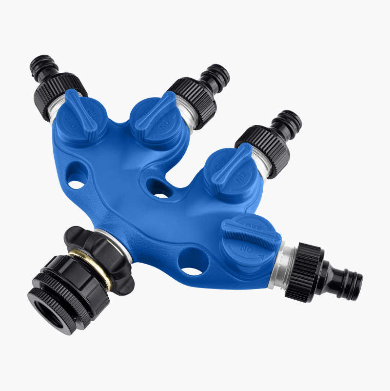

Mökillä on porakaivo, jossa pumppu, maan päällä painevahti ja kuvanmukainen veden ulostuloputki. Putken Ulkohalkaisija on 25 mm ja se on siis täysin sileä tuota pientä ruuvin (?) reikää lukuun ottamatta. Tähän on aiemin saanut letkun kiinni siten, että hankkii riittävän ison letkun jonka saa vedettyä tuohon päälle ja kiristää sen kuvassa näkyvillä klemmareilla.
Mutta nyt jos haluaisi kapeamman letkun tai vaikka haaroittimen, niin onko ideoita miten tähän saisi kiinni jonkun järkevän liittimen? Onko olemassa jotain putkikiinnikkeitä jotka pystyy tuohon kiristämään vai pitääkö hitsata?
No mä laittasin sen 25mm letkunpätkän tuohon klemmarilla kiinni . Letkunpätkään supistaja haluttuun kokoon kiinni klemmarilla. Siihen sitten kiinni pienempää letkua tai pistoliitintä tarpeen mukaan.
Sopivan helppo mökkiviritys :)
Mikähän tähän avuksi?
Vaikka 25 pem liitin biltemasta, saa sisä- ja ulko kierteellä ja vaikka haaroilla. siihen vaan letkunippa tai mitä tahansa kiinni.
No tuo on yksi vaihtoehto juu. Noi klemmarit kyllä alkaa vuotamaan kun niitä on vaikea kiristää riittävän tiukkaan, parista olen vetänyt metallirungon kurttuun holkilla vääntämällä.
Eikö noi pem-liittimet oo muoviletkuille?
polyeteeniputkille ovat, eivät letkuille, letkuille on letkuliittimet. Mutta luultavasti saa tuollaiseen mökkiviritykseen kiristettyä tuon messinkisen version. 25mm toinen vaihtoehto on sitten komposiitti ja se sopii vielä huonommin tuohon.
En kyllä tiedä onko tuo bilteman liitin halkaistulla helmellä vai ei. Helan pem liittimet ja TA prk liittimet ainakaan eivät ole.
Osta joku auton ahtoputkeen tarkoitettu kauluksellinen klemmari niin alkaa pitää.
Kyllä ne klemmarit tiiviinä pysyy. Ja jos joudut kerran vuodessa niitä hieman kiristelemään tai siirtelemään, niin vaivako tuo.. Ja tuplaklemmari (x2) on tietty vanha kikka tuohonkin.
Eikä niitä saa liikaa kiristää.
No eihän se nyt millilleen tarvitse olla oikean kokoinen kun sitä saa ruuvattua isommaksi tai pienemmäksi.
Jos se 25mm putki on, niin osta 2,5"?
Vai olenko nyt ymmärtänyt jotain väärin...?
Tuota linkissä olevaa 25mm messinkiliitintä vois kokeilla vaikkakin on muoviputkelle tarkoitettu. Jos ei pidä, niin laittaa putkiteippiä väliin. Valikoimassa myös liitin ulkokierteellä.
Kyllä, tuuma on 25,4mm eli 2,5" klemmari on 63,5mm eli melkoisen lailla liian iso 25mm putkelle.
edit: ja vielä jos mennään putki puolelle tuuma mitoituksen niin tuuman kierre ei ole 25,4mm halkaisijaltaan vaan se on kierre joka on putkessa jonka reikä om tuuman, kierre on halkaisijaltaan isompi koska putken seinämävahvuus on mukana. Millimitoitukessa taas kyseessä on putken ulkohalkaisija. eli millit=putken ulkohalkaisija, tuumat=on reiän halkaisija.
Aivopieruni mun. Tarkoitin 1,5” 😆 en tiedä mistä tuo ajatus kumpusi.
Kiitos vastauksista, koitan tuota putkiliitintä ja jos ei onnistu niin sitten klemmarit ja letkunpätkä 🫡
