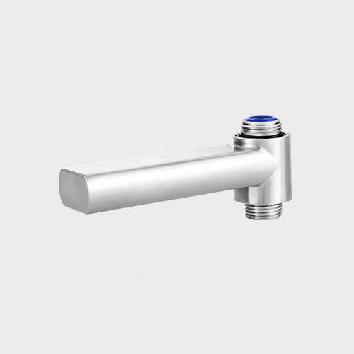

Noin puoli vuotta vanha hansgrohen hana alkoi pitämään aivan käsittämätöntä ääntä, kaveri joka on putkimies sanoi ettei ole koskaan tollasta kuullut, mitäköhän tässä on oikein tapahtunut?😅
Kertokaa toki, jos tälle olisi parempikin ketju, mutta pitää nyt selvittää, paljonko maksaisi yhden osan teettäminen tod näk teräksestä koneistamalla suihkusekoittajaan. Pitkä tarina lyhyenä: ostin aikanaan kaksi samanlaista Primy-merkkistä teräksistä suihkua uudiskohteeseeni ja sittemmin selvisi, että vaikka suihkun mukana ja erikseen ostetun juoksuputken kirjallisissa ohjeissa kerrottiin, miten juoksuputken saa asennettua suihkuun jälkikäteen, osoittautui, ettei se jostain käsittämättömästä syystä olekaan mahdollista. Ongelma on eräässä sekoittajaan kuuluvassa osassa, joka aukeaa nyt "väärästä kohtaa" ja se mistä sen pitäisi aueta, ei sitten aukea millään potentiaalisesti sitä rikkomatta. Valmistaja ehdotti toisen suihkun korvaamista uudella, mutta se ei ollut vaihtoehto, kun sitten olisi kylppärissä kaksi erilaista suihkua vierekkäin (nykyistä mallia tai varaosia siihen ei saa). Jos sitten ostaisin toisen samanlaisen uuden suihkun, niin tästä operaatiosta tulisi aika tyyris, sillä uusi suihku maksaa n. 1350e.
Kuulostaa tosi kryptiseltä, mutta voiko tuollainen koneistaminen olla ikinä vaihtoehto, vai tuleeko uusi suihku ilman muuta halvemmaksi? Itse koneistettava osa olisi suht yksinkertainen, siinä muutettaisiin sisäkierteinen osa ulkokierteiseksi ja vähän eri kokoluokkaan.
Ammattikoulun oppilastyö, voi tulla hyvä tai huono ja tuotteen saamisessa saattaa kestää kauan taikka ei, mutta ei pitäisi näkyä lompakossa.
Kai sä oot kysyny putkiliikkeestä/ukolta, nuita nippoja kun on liki jokainen kuviteltavissa oleva koko saatavilla valmiinakin.
tuon osanhan voi myös siis valmistaa muutenkin kuin koneistamalla esim meillä töissä leikataan tarvittava kierreosa sopivasta luovuttaja osasta ja sitten vain hitsataan toiseen kierreosaan kiinni (rosteria) , adapteri valmis. ei koneistamista ja hitsaussessakin menee max vartti :D
ota kuva tarvittavasta osasta niin voin sanoa tarkemmin että onko tehtävissä tms. jos haluaa identtistä ulkonäköä (eli tulee niin näkyvälle paikalle) niin ainahan noita voisi tehdä sitten samantien kaks ja sitten jättää alkuperäinen varaosaksi :)
Ohessa on kuva osasta, joka on nyt siis irronnut "väärästä kohtaa", eli aivan sekoittajan juuresta, vaikka juoksuputken ohjeen mukaan sen pitäisi varmaankin aueta tuosta mustan koristerenkaan kohdalta. Olen koittanut kaikin mahdollisin keinoin avata tuota liitosta, mutta se vaikuttaa olevan ihan yhtä puuta ja tuossa on haasteena se, että tuo pinta näkyy sieltä sekoittajan ja juoksuputken välistä, joten jos se vaurioituu, niin vauriot jäävät näkyviin. Tässä ei ole kyse ihan suoraan mistään nipasta, vaan tuo käsisuihkun lähtö pitäisi saada aukaistua siten, että sinne menisi väliin tuon juoksuputken vaihtaja ja sitten juoksuputken alle tulee toinen liitin, johon käsisuihkun letku kiinnitetään.
EDIT: Näyttäisi siltä, että tuon juoksuputken vaihtajan liitos on M22 ulkokierteellä. Sen sijaan tuon irrotetun osa, jossa on tuo o-rengas, kokoa en tiedä, pitänee mitata se. Se on kuitenkin pienempi kuin 1/2, koska tuo käsisuihkun lähtö tuossa toisessa päässä on se G1/2. Tarvittaisiin siis adapteri, jossa toinen pää on ulkokierteellä (kokoa en tiedä) ja muuttaa sen M22 sisäkierteeksi, johon tuon juoksuputken vaihtajan saisi kiinni. Käsisuihkun letku tulee tuohon juoksuputken osan perään alle ja siitä ei tarvitse tässä kohtaa nyt välittää.
tuon osan jonka tiedät olevan M22 niin käy rautakaupassa ja osta M22 mutteri ja tee mutteriin halkaisu, sahalla tai rälläkällä. nyt voit laittaa ko aukeamattoman osan ruustukkiin kiinni niin että halkaistu mutteri on ruustukissa ja osa siihen kierrettynä ja kun ruustukkia vääntää kiinni niin halkaisun avulla se menee piukkaan kiinni ja kappale ei enään liiku mutta myöskään kierteet eivät vaurioidu itse osasta.
samalla kertaa kun käyt rautakaupassa niin pääset sovittelemaan sopivia muttereita myös toiseen päähän. kun sopiva löytyy niin tälle sama operaatio. nyt voit vääntää molempia kierrepuolia ilman että kierteet ovat vaarassa vaurioitua :)
ps joissain tapauksissa tuon osasi sisällä voi olla myös kuuskolon kokoinen kolo jolloin et tarvitse mutterikikkaa ainakaan toiselle puolen tms
