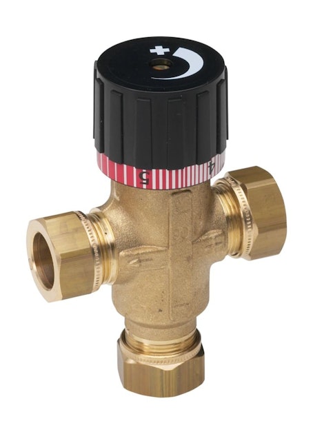

Olisi tarvetta auringon lämmittämää suihkuvettä puutarhaletkun perässä saada säädettyä suihkulämpöiseksi.. Millainen termari siihen kandee laittaa? siis semmoinen mikä kiinteästi asennetaan piiloon ja sieltä tulee letku viidakkosuihkuun joka ois toivottavasti noin 37ast.
Sellanen termostaattisekoittaja, missä on säädettävä lämpötila, toimii varmaan parhaiten. Ne on yleens tarkoitettu kiinteään asennukseen ja kestää ulkokäyttöä. Jos laitat sen ennen letkua, niin vesi ehtii jäähtyä matkalla, joten kannattaa ehkä laittaa se lähemmäs sitä suihkua. Tai sit laitat letkun sisään eristeen, mut se on vähän hankalampi.
koska kysymys oli niin sekava vastaan tämän.
Onko auringon lämmittämä suihkuvesi paineistettu?
Mistä tulee sekoitukseen kylmävesi ja onko se paineistettu?
Mikä on viritelmän tarvetta ajava syy, että voisin laajemmin ymmärtää mitä on hyvä ehdottaa?
No puutarhaletkuista tulee painetta..haaroitetaan siitä sit kylmä vesi(ja kuuma tulee toisesta haarasta.. homman idea on viidakkosuihku terdelle.. eli vissiin vaan tommonen perus sekotusventiili.. aattelin että tietäiskö jotain tuohon hommaan jotain .... en tiiä mitä... siksi kysyin
Ehdottaisin ihan termostaattista suihkusekoittajaa jossa 1/2" lähtö ylöspäin. siitä sitten letkulla tai putkella ylös ja sinne joku haluamansa suihkupää.
edit: tai jos haluaa jotain vankilamallia matkia niin oraksen Sekoitusventti terassin alla, siihen kytketään kylmä ja kuuma vesi takaiskujen kautta, siitä kupariputki ylös, matkalle muisti venttiili tms josta vesi avataan. päähän suihkupää.
Tai joku tälläinen Sekoitusventtiilin perään jos ei jaksa askarrella.

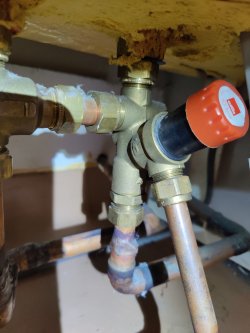

Saisinko apuja LVI-sanaston hallitsevilta. Halusin autotalliin kunnollisen "tiskipöydän" ja ostin Stalan rosterisen allastason käytettynä parilla kympillä ja säästin satasia (d'oh! sanois Homer Simpson tässä vaiheessa). Tietenkään en saanut niitä hiluja, millä saisi liitettyä altaat viemäriin. Pari kysymystä:
1. Mistä löydän altaisiin sopivan kokoiset pohjaventtiilit ja ne muut kilut ja kalut viemäröidäkseni altaat? Altaan pohjareiän halkaisija on hämmentävät 88mm, näyttää rautakauppojen valmiit pohjaventtiilit olevan halkaisijaltaan luokkaa 60-70mm.
2. Millaisella putkisetillä saan kytkettyä nuo kaksi allasta viemäriputkeen sekä sähköisen boilerin paisuntaventtiilin letkuyhteen kolmanneksi?
Näitä etsiessäni tunnen oloni noloksi, kun LVI-sanasto on kaikille kiertovesipumppua pienemmille hankinnoille ja tarvikkeille niin hukassa. Esim. pohjaventtiiliä tiedän metsästäväni, mutta en tiedä nimiä hakusanoiksi niille viemäröintiputkille kahta allasta varten ja sille letkuliitokselle viemäriputkeen ja nuo altaan aukot vaikuttaa tavallista isommilta niin ettei sopivia löyd kaupasta... Kävin juuri ämpyilemässä hyllyjen välissä kupariputkille kulmat, siniraitaputkelle muoviputken liittimet, niille supparit ja ne sellaiset liitokappaleet missä toisessa päässä on kierre- ja toisessa puserrusliitin.
Nyt ymmärrän paljon paremmin miksi ammattilaiset suosii yhden merkkisiä liittimiä ja muita tarvikkeita...
pistä kuvia niin voi selventää. Jossain altaissa on omat pervessit kokonsa joskus. onko altaissa ylivuotoputkea?
varoventtiilille laittaa vaikka faluplastin pystyvesilukon suppilolla. tai johtaa suoraan altaaseen tiputtamaan. Tähän tosin vaikuttaa Varoventtiilin sijainti. onko tasoa korkeammalla vai missä?
@Sikatiiker
Melkein mistä tahansa rautakaupasta ym Bauhaus ja Puuilo ostat Prevex 2-os vesilukon jossa koripohjaventtiilit 115mm. Menee 50mm viemäriin suoraan tai suppari väliin jos viemäri 75mm.
Varoventtiilin puhallusputkea ei saa kytkeä mihinkään vaan putkenpää oltava avoin. Vedä se altaaseen sille puolelle missä ylivuotoreikä, jos ei ole kaivoa mihin johtaa.
Niin varoventtiilin putken pää on oltava avoin meinaa, että se täytyy olla vapaana altaassa tai kaivossa? Mulla on siis kaivoon johdettu viemäriputki altaan alla pystyssä.
Edit 3: kiitos vinkkauksesta, toi Prevex näyttääkin just siltä minkä tarvitsen, enkä älynnyt käyttää oikeita hakusanoja! Täytyy ostaa toi mainittu muhvi vielä myös ettei tule taas uusi lähtö kauppaan sovittamisen jälkeen.
Ei ole ylivuotoputkea altaissa.
Edit: Ekassa kuvassa alla varoventtiili Jäspin alla oikeanpuoleinen yhde. Pöydän alla kiepillä kylmän veden syöttö 25mm ja alemman kuvan mauserissa altaan reiän tarkka halkaisija.
Edit 2: ei mikään järkevin ratkaisu ostaa random allasta ja alkaa metsästämään osia jälkeenpäin ja haaskata siihen aikaa ja rahaa. Kantapään kautta oppia taasen…
Kyllä tuo taitaa olla ihan tavallinen 114mm koripohjaventtiillille, joten lähes mikä tahansa 2-osainnen vesilukko jossa neliönmallinen ylivuoto ja 114mm koripohjaventtiili sopii.
Joudut vetämään pätkän 75/50mm (kumpi vaan helpompi) putkella koska se vesilukonputki ei riitä viemäriin asti.
Varosta vaan jollain putkella altaalle tason päällä.
Ylivuoto on altaiden välisessä seinämässä yläosassa.
Totta. My bad, sekoilin kun kirjoittelin noita kuvia ottaessa.
Joo, niin se taitaa olla. Jotenkin tuo pohjaventtiilin ja reiän koko hämäsi. Jotenkin en noita 2-osaisiakaan osannut etsiä kun oli nimitykset eri osille hukassa.
Kiitokset avuista!

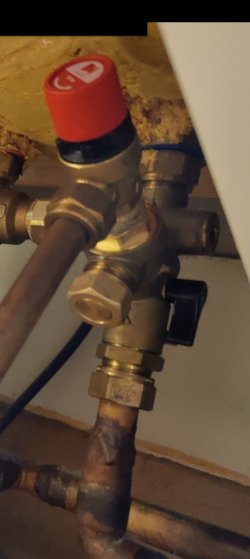

Onko kukaan purkanut vakiopaineventtiiliä? Alkanut pitää kovaa ulinaa ja näköjään noita säätöosia saa myös varaosina. Otin tuon ison mutterin auki, mutta säätöosa ei silti irtoa rungosta. Heiluu kyllä, mutta ei lähde nostamalla tai pyörittämällä.
