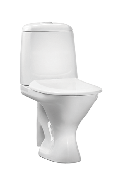

Minkälainen homma on vaihtaa IDO Trevi WC istuimeen se vesisäiliön mekaniikka?
Ongelmana on että ilmeisen tasalaatuisissa istuimissa meillä molempien WC:n istuinten napit alkoi jumittamaan.
Putsasin mekanismin lämpimällä vedellä ja aika mustaa vettä sieltä tulikin, ilmeisesti mangaania ja rautaa vedessä on (ja onkin), joka osaltaan vaikuttaa näiden osien kulumiseen.
Ja saako noihin edes varaosia?
Ei viitsisi koko istuinta alkaa tuollaisen takia vaihtamaan.

Edellisessä talossa Ido Trevi alkoi jumittamaan ihan painikkeen kulumisen takia, alkoi pelittää kun vaihtoi uuteen.

Varaosia saa, tai siis riippuu vähän mallista. trevi e, basic, slim? ja mitä varaosia? nappi, huuhteluventtiili täyttöventtiili, pohjaistukka, pohjatiiviste, vedenjakaja, koko venttiilisarja? Jos ei tartte istukkaa vaihtaa niin multa menee pari-kolme minuuttia osien vaihtoon. jos pitää istukka vaihtaa niin vähän enemmän. joltain muulta voi mennä vähän kauemmin.
Paha sanoa mikä jumittaa. Huuhtelunäppäintä painaessa, toiminta ei ole normaalia. Heti irrottaessa sormen, huuhtelu lakkaa, kun normaalisti se jäisi päälle kunnes säiliö on tyhjentynyt x-märän verran ja tavara huuhdeltu pois. Molemmat pöntöt alkoivat tehdä tätä samaa noin kuukauden sisällä toisistaan. Ajattelin että jos homma on edes suht helppo, niin voisin vaihtaa koko sisuskalut niin ei tarvitse miettiä mikä seuraavaksi hajoaa.
Meillä piti justiinsa uusia Mosaikiin (samat sisuskalut kuin Trevissä) huuhtelumekanismi vuotamisen takia (todnäk. pelkkä tiivistekin olisi piisannut) ja sen perusteella sanoisin, että ei ole iso työmaa korjata ja varaosia löytyy jotakuinkin jokaisesta rautakaupasta. Kannattaa tosin kokeilla ihan ensimmäisenä nostaa se huuhtelunappi irti ja säätää mekanismin kiristysruuvia josko tokenisi ihan vain sillä - ei se ainakaan mitään maksa. En tiedä vaikuttaako tuohon muidenkin mekanismien ehjyys, mutta se oli ainakin meillä todella pikkutarkka nappimekanismin kiristyksen suhteen jolloin joko huuhtelu jäi jatkuvasti hieman päälle, tai sitten iso huuhtelu ei yksinkertaisesti huuhdellut ilman pikkuhuuhtelun puolella käyttämistä.
Idolla on Youtuben puolella uudempiin pönttöihin korjausohjevideoita. Yhden sellaisen vilkaisin pohjalle ja sen jälkeen sovelsin räjäytyskuvaa varaosista ja hyvin vaikutti menevän.
mosaikin nappeja saa vielä huonommin kuin trevin. ja jos on trevi/mosaik kaksoishuuhtelu kyseessä niin pitää muistaa säätää huuhteluventtiilin tikut sopivan pituisiksi. Muuten kiristäessä juuri jää vuotamaan jos liian pitkät. Ja jos pohjaistukan osat ovat murtuneet niin pitää vaihtaa istukka. Mutta kun geberit osti Idon ja korvasi vanhat trevin osat geberitin osilla niin osien saatavuus on huonontunut. Vanhoja osian saa vielä mutta monesti tarjotaan geberitin vaihtosarjaa. Esim trevin venttiilisarjaa LVI 5731187 ei löydy enään kovin monesta paikasta. Ja jos kyseessä on slim malli niin vielä paskempi saatavuus...
Tarkoitatko fyysistä modaamista vai pelkästään niiden liikuteltavien tikkujen säätöä oikein? Ja joo, nappeja tuntuu löytyvän huonosti, kun tuossakin on joku aivan väärä viritelmä tällä hetkellä siinä muovinappulana.
sinisten tikkujen pituus/korkeus pitää säätää säiliöön sopivaksi. Posliinissa on valmistustoleranssia niin niiden mitat vaihtelee.
Aivan, eli nappimekanismi vaatisi säätöä. No, meillä on joku väärän pöntön napin muovipalikka tuossa korjatussa pöntössä eli en yllättyisi josko edellinen täystuhoasukas olisi hieman oikonut tuollakin saralla - mahdollisesti toki myös tietämättään. Kiitos paljon, hyvä asia tietää, kun ajattelin hakea tuohon uuden napin joka tapauksessa 👍
Kannattaa muistaa varaosien hinnassa uuden pöntön hinta. Jos vaihtelet sisuskalut + huuhtelupainikkeen niin hinta pompsahtaa 130€ vaikka bauhausista ostettuna. Trevi sen verran vanha, että en ihmettelisi vaikka istukka halkeasi kun hieman vahingossa vääntää vinoon painaessa tai vetäessä ylös. Uudelle pöntölle tulee tietysti hintaa, mutta se on kuitenkin uusi ja oletettavasti muovisäiliöllisellä mallilla joka myös turvallisempi kuin pelkkä posliini.
Tuokin on kyllä totta, halvimpia pönttöjä saa samaan hintaan ja IDOjakin jostain reilusta 200e ylöspäin niin ihan hirveän suurta remonttiakaan noille ei välttämättä kannata tehdä, riippuu tietenkin pöntöstä ja kuinka tiukkaan se on kiinnitetty sun muista asioista.
Onko kuvan mukainen Ido Trevi-E? Jos on kyseinen malli, avaa kansi ja katso onko säiliön pohjalla murtuneita muovin palasia pohjaistukasta tai tulovesiliitännän rungosta. Jos muovipalasia löytyy, niin on tyyppivika ja silloin korjauksena säiliön irroitus ja venttiilisarjan vaihto. Venttiilisarjan malli on muuttunut pari vuotta sitten. Venttiilisarja on täydellinen ja sisältää kaiken mitä tarvitsee, jopa työkalun pohjaventtiilin kiinnitykseen, tiivisteen ja kiinnitysruuvisarjan.
Video kuinka homma tehdään löytyy venttiilisarjan linkistä.
Eiköhän se juurikin tuo ole. Kiitos neuvoista.
