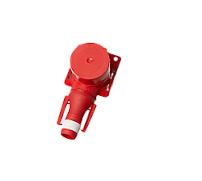

Valuharkkoseinässä on asennettuna hanakulmarasiat. Valu on tehty niin, että hanakulmarasia mutterin ympärille on jätetty noin 1-2cm tyhjää valun yhteydessä jotta hanakulmarasian mutterin saa vielä irti pexin asennusta varten. Tuon mutterin ympärillä on kuitenkin hieman liikaa tyhjää jotta vesieristyksen saisi hyvin tehtyä joten ajattelin tasoitteella täyttää tuota hanakulmarasia ympärystä. Hanakulmarasian mukana tulee yleensä tuollainen suojatulppa/valutulppa jolla saisi estettyä sen, että kun rasian ympärystä täyttää siihen jää tarvittava rako, että mutterin saa vielä kierrettyä auki/kiinni. Tulpat eivät ole enää jäljellä enkä löytänyt niitä erikseen myytävänä. Löytyykö ideoita miten täytön saisi tehtyä niin, että mutteri ei jumitu ja sen saa vielä kierrettyä irti. Voiha sitä tietenkin hommata lisää hanakulmarasioita joista ottaa nuo tulpat, ovat vaan 20e/kpl joten tulee tulpalle hintaa kun tarvitsisi useamman.
LVI-numero: 2014197
Nyt en ihan ymmärtänyt mitä tuossa on tehty, pexi pitäisi olla asennettuja jo siinä vaiheessa kun rasiat muurataan seinään ja ei jätetä mitään rakoa. holkki kyllä aukeaa tarvittaessa vaikka on muurattu ja vesieristetty ihan holkkia myöten. joskus tullut kirottua kun joku on jättänyt ne peite tulpat jotka tulee päälle paikoilleen kun muurannut rasiat seinään. kiva niitä repiä irti.
Pexit on kyllä paikallaan. Ajatuksena oli tehdä niin että jos jostain syystä tarvitsee vaihtaa pexit myöhemmin niin holkit saa vielä pyöritettyä auki myös tasoituksen, vesieristeen ja laatoituksen jälkeen. Mutta jos nuo saa auki vaikka muuraa ilman rakoa ja peitetulpan käyttöä niin hyvä tietää. Ajatuksena oli varmistaa että holkit eivät jumittuisi muurauksen yhteydessä lopullisesti kiinni vaan huollettavuus säilyy myös valmiissa seinässä.
Sen verran liukasta tuo muovi että nuo mutterit saanut irroitettua vaikka olisi valettu kiinni, muuraustuen kanssa ei noita suojia pysty edes käyttämään.
Paitsi jos on Helan harmaat/Onnline hkr, näissä mutterin o-rengas ja sen viereinen kohta on leveämpiä kun itse mutteri/holkki. Vittumainen saada pois ja vielä vittumaisempi saada uusi takaisin.
