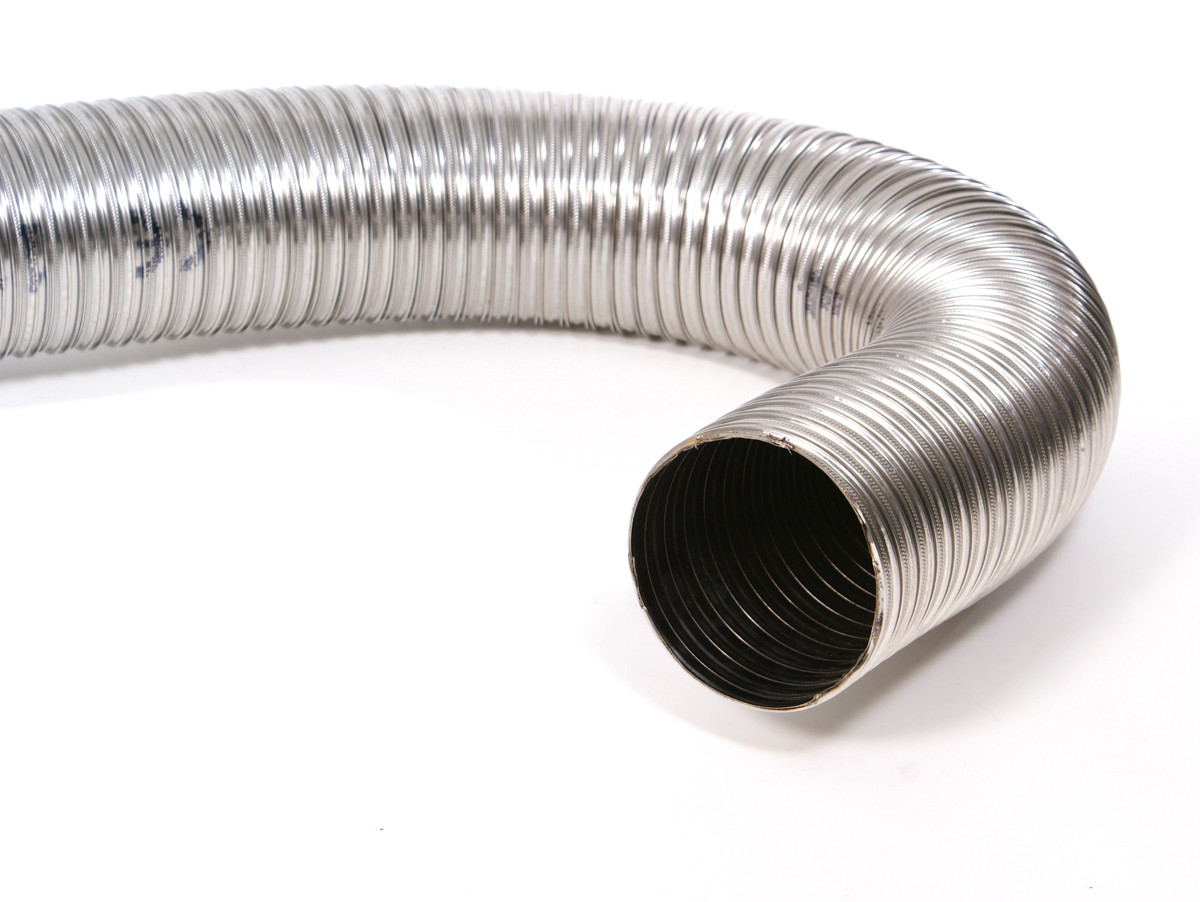

Minkä takia haitariputki on huono vaihtoehto? Itse tuli laitettua sellainen, mutta oliko se virhe. Todella jäykkää tavaraa se nimestään huolimatta ainakin oli.
Se voi kerätä rasvaa niihin juomuihinsa. Sitä kai saa sileenäkin, mutta laittaisin ihan tavan kanavaa.
Tarkastajille ei ainakaan kelpaa kuin kova kanava.
"Liesikuvulta tai -tuulettimelta pois johtava kanava likaantuu ja rasvoittuu väistämättä. Se puhdistettavuus ja palonkestävyys on tästä syystä tärkeä. Vaatimuksena on, että kanava on jäykkä metallikanava, joka on kiinnitetty tukevasti rakenteisiin. "
joustava rst putki on jäykkää.
" Materiaali haponkestävää terästä (EN 1.4404), 2-seinämäinen eristämätön rakenne sileällä sisäpinnalla (ei kerää rasvaa, helppo tarvittaessa puhdistaa),"
" Taipuisa PETE DF (DF=Duoflex) Ø125mm liesituulettimen/-kuvunliitosputki soveltuu käytettäväksi Suomessa asuinhuoneistokeittiöiden liesikupujen ja -tuulettimien liittämisessä jäteilmakanavaan. Kanavaliitos edellyttää tiivisteellisten lähtökauluksien ja liityntäosien käyttämistä. Liitokset on tehtävä huonetilan puolella ennen läpivientiä välipohjaan. Suomen Rakentamismääräyskokoelman osan E1 ja E7 ohjeiden mukainen rakennustuote paloturvallisuuden ja puhdistettavuuden osalta (VTT:n käytettävyyslausunto)."
En ole varma, saako tuota linkkaamaasi muunnoskappaletta liesituulettimeen, kun tuo on ilmeisesti ajateltu menevän lähdön sisäpuolelle ja se mukana tullut muovilaippa tulee kehän ulkopuolelle.
Sitten laittaa ensiksi 150 mm ulkoliittimen esim:
Aikaisemmassa viestissä linkattu sileäpintainen haponkestävä liitosputki kestää nuohoamisen, alumiininen haitariputki ei. Liitosputken hinnalla saa kyllä repullisen osia ja pitkän matkaa kanavaakin.
Joo tuota Pete-putkea olen kaavaillut, kun alumiiniset eivät tosiaan ole sallittuja, se jopa lukee monien rautakauppojen sivuillakin. Täytyy varmaan tutkia, laittaisiko kuitenkin vaan suoran jäykän kanavan noilla adaptereilla. Kyse on siis saarekemallisesta tuulettimesta ja tuo putki tulee suorakaiteen muotoisen "hormin" sisälle.

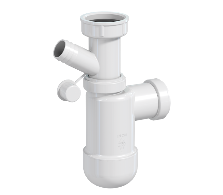

Pyykinpesukoneen poistopuoli on kytkettynä viereisen allaskaapin hajulukkoon, mahtaa olla 20-22mm urospää johon perinteinen klemmarikiinnitys. Talouteen olisi tulossa nyt kuivausrumpu, jonka poistovesi pitäisi saada samaan liitäntään. Millähän tämä olisi paras toteuttaa niin että ei päädy poistovedet vääriin letkuihin?
Tällaisia (Y-liitos poistovesiletkua varten ) Y-haaroja näyttää olevan, mutta koko ei täsmää.
Onko niitä tuollaisiakin ? Olen aina ollut uskossa, että kaikissa on vain vesisäiliö, joka tyhjennetään kuivausohjelman päätyttyä.

On niitä paljonkin. Käytännössä vaan koneen takana oleva letku joka normaalisti vie kondenssiveden vesisäiliöön niin laitetaankin pidempi letku tilalle ja u-mutkalla lavuaariin tai kytketään kiinteästi viemäriin
Faluplastilla on y haara kuivausrummulle. sopii ainakin faluplastin omaan vesilukkoon. ja mahdollisesti myös muihin, riippuen vesilukosta. On myös satulaliitoksia. itse joskus rakentanut ennen vesilukkoa haaran johon kytkenyt kuivausrummun poiston.
Monessa vesilukossa (tai miksi sitä putkihärdelliä kutsutaan) on 2 tuloa.
32mm putkeen voi myös tehdä t-haaran ja siitä 90 mutka ylöspäin niin siihen saa survottua pesukoneen ja kuivauskoneen poiston. Alle vuoden kokemuksella toimii ihan ok vaikka ”laillisesta” virityksestä lienee kaukana :).
Ehkäpä helpoin joku tällainen. Tai yksiosainen jos nykyisessä vesilukossa on pesukoneliitäntä. Muuttaa vaan kuivurin poiston normi ppk letkuksi.
Toki 32 putkeen voi laittaa haaran ja se on helppoa jos putki menee lattiakaivoon. Muuten haarasta alkaa tulla hajua kylppäriin. Jos se taas menee lattiakaivoon, samaan voi myös tiputtaa kuivurin letkun.
haara pitää tottakai tehdä ennen vesilukkoa.
tai sitten prevexin preloc 200 joko ja siihen faluplastin y haara. voi joutua vaihtamaan pohjaventtiilin kierremalliin jos ei jo ole.

Kuvassa oli 3 tuloa jo vakioputkessa mut ei käynyt vaan piti vielä laittaa y-haara :)
Meriserillä näyttäisi olevan ihan sopiva tuote, Merika viemäröintirengas 2-osainen 10/12/19 musta – Meriser since 1965 mutta joutunee tilaamaan Meriseriltä (ei löydy tukkujen valikolimista)

Poistopuolen liitäntä selvästi aiheutti keskustelua :) Tosiaan nykyinen näinkin yksinkertainen:
Taitaa tosiaan olla helpoin korvata toi nykyinen kaulus vaan tuollaisella missä tuplapoisto. Kuivurissa poisto pientä 8mm letkua, joten mahtaa saada jopa painettua tuollaisen toisen poiston sisälle? Ja vähän jos lyttää klemmarilla kasaan niin tuskin vettä tulee vastakarvaan.
