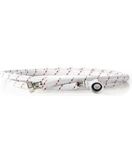

Uuden Bosch astianpesukoneen liitäntäletkut lyhyet ja taloyhtiö ei halunnut jatkoliitäntöjä. Osaisiko täällä joku tietävä kertoa millainen homma ammattilaiselle on koneen kytkentä allaskaapin ollessa 3m päässä?
Yritin tässä etsiä pidempiä letkuja, mutta pisimmät vain 2m ja hinnat 30€-145€...

Monesti on ratkaistu niin että jatkoletku ja liitännät tehty koneen alla vuotokaukalossa. Letkujen vaihto koneeseen yleensä vaatii koneen peltien purkamisen. 3m letkuja saa. ja jopa 4m taitaa löytyä.

Äkkiseltään ei tule mieleen kuin erillinen apk-hana koneen läheisyyteen. En näkisi poistoletkun jatkamista ongelmana.
Esim tämmöinen jos tasoa vieressä: Oras pesukoneventtiili hana tasoasennus
Vesiliitännän jatkaminen hanalta letkulla koneen omaan aquastop venttiiliin on kyllä vähän niin ja näin että kehtaisiko tehdä.

Taloyhtiöstä nimenomaan kehotettiin asennuttamaan pidempi letku koneen sisään ammattilaisen avulla. Tuossa nykyisessä kaapelissa vain näyttäisi olevan mukana se AquaStop -venttiili ja pidempiä vastaavia kaapeleita en toistaiseksi löytänyt
