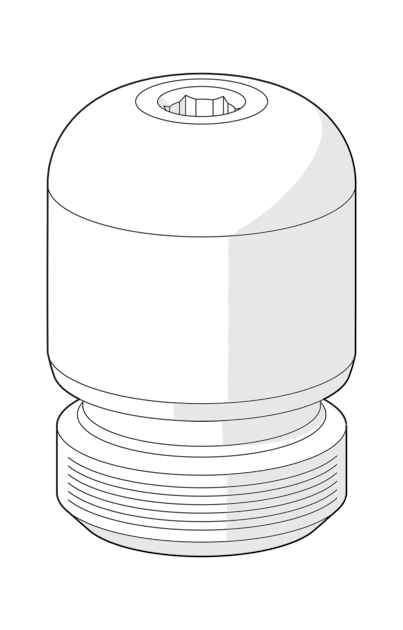

Kyllä vaan monesti on esisäätö toisessa tukissa. Esim tässä mallissa pitää kuusiokololla sisältä säätää.
Ahaa, kiitos, eli jotain tuollaista voisi löytää sellaisen korkin/tulpan alta millä yleensä tukittaisiin ylimääräinen lähtö? Eipä tuossa varmaan hirveää vahinkoa onnistuisi aiheuttamaan, kun pistäisi sulut kiinni ja kurkkaisi yhden sellaisen alle.
Riippuu ihan korkista. joskus kuva kertoo enemmän kuin sata väärää sanaa.

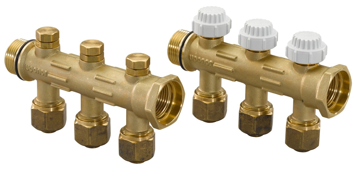

Tämän näköistä keksintöä olisi paluulinjan jakotukissa. Kai tuolla voisi tuollainen säätö ollakin? Miksiköhän sitä olisi alunperin edes rajoitettu niin paljon, että piiri ei ota lämmetäkseen...
ei sitä tarvitse välttämättä erikseen rajoittaa, piirin pituus aiheuttaa painehäviötä, pidempi piiri, isompi painehäviö. siksi piirit pitäisi säätää ja tasapainottaa että virtaus olisi haluttu kaikissa piireissä.
Reactions: eGe
ja kuva kertoi heti jotain. voisikos homma mennä näin?
Meno- ja paluujakotukit ilman liittimiä. Jakotukkeja voi yhdistää max. 12 piirille. Toisessa jakotukissa on menoventtiilit ja toisessa paluuventtiilit. Menoventtiileihin voidaan asentaa sähköiset toimilaitteet (lvi-nro 2025228 tai lvi-nro 2025229). Paluuventtiileissä on lämmityspiirien virtaamien säätö.
Reactions: eGe
Voi vitsi, kiitos paljon. Tästäpä sitten taas jatkamaan tutkimuksia kunhan osuu sopiva hetki kohdalle.
Ja justiinsa näin meni, kiitos vielä kerran avusta. Pyöräytin rajotinta ensin kierroksen auki, ja pari tuntia myöhemmin toisenkin kunnei putki tuntunut merkittävästi lämpeävän. Nyt suunnilleen 9h myöhemmin alkoi nurkatkin lämmetä tuntuvasti joten tämänkin uskaltanee murjaista korjatuksi. Venttiili on edelleen tahmea mutta taidan jättää toimilaitteen siitä irralleen ja hakea joka tapauksessa VILPin päästä oikeat lämmöt millä pysyy järkevässä tasossa.
