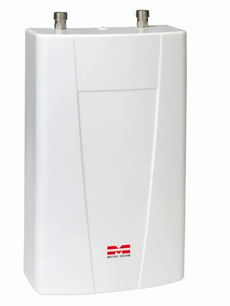

Niitä on myynnissä semmoisia veden lämmitimiä joiden teho on noin 3000w ja se kytketään esim autotallin lavuaarin alle .. onko mitään laadukkaampaan tuommoista heti veden lämmitintä kuin noita kiina malleja.. tulis saunaan laiteiden alle.. joo tiedän et teho on mitä on
Haluatko siis vedenlämmitintä säiliöllä vai läpivirtauslämmitintä? Vaaditun tehon voit laskea tulevan veden lämpötilan, halutun veden lämpötilan ja virtaaman avulla. Eli jos haluat vain vähän käsiä huljutella pienen virtaaman alla, ja jos haluat enemmänkin lämmintä vettä niin aletaan vaatimaan jo Watteja enemmänkin läpivirtauslämmittimeltä.
Joo ilmaisin huonosti eli ei varaavaa. Hetivirtaus lämmitin. Mul kiukaass kuparikierukkaa piippusäiliös ja esbe termarii . Haluisin jonkun esilämmittimen porakaivo veteen ni ei loppuis kuuma niin nopeesti.
3kw teholla ei pahemmin esilämmitellä montaakaan astetta, riippuen virtamaasta. Tässä ketjussa on ollut keskustelua aiheesta aikaisemminkin, missä noita tehojakin tuli laskeltua. Myös lauteiden alle asennus on rajoittava tekijä, kun kyseessä on sähkölaite.
tämä lupaa 33 astetta lämmittää 4,8l/s virtaamalla. vaatii 3x16A sulakkeet ja lauteiden alle sijoitus voi olla hankalaa kuten yllä sanottiin.

Jos haluat esim perus suihkun veden (12l/min eli 0.2l/s) lämmittää lennossa 30 astetta (10 asteesta 40 asteeseen) niin tarviit 25kw tehon. eli siksi ne läpivirtauslämmittimet maksaakin jo jonkin verran.
voit ihan suoraan laskea monta astetta kiinan lämmitin lämmittää vettä kun tiedät sen tehon ja veden virtaaman. sama pätee kyllä kaikkiin muihinkin laitteisiin.
