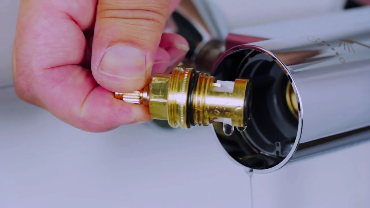

Tuolla suihkusekoittimen liittimissähän (ainakin yleensä) on jonkunlaiset sihdit, olisko niihin päässyt kertymään jotain roskaa tms? Tuo oli ainakin vanhempien omakotitalossa ongelmana sen jälkeen kun alueella oli pari vesikatkoa ja hanasta tuli niiden jälkeen aina hetken ruskeaa vettä. Ilmeisesti veden mukana oli tullut jotain roskaa joka sitten juuttui niihin sihteihin.
Eli pitäisi sulkia vedentulo ja aukaista ja puhdistaa? En ole varma onko siellä sihtiä.

1. Mitä tehdä, jos suihkuhanasta tulevan veden paine on alhainen?
Jos vedenpaine on alhainen, puhdista tai vaihda termostaattisen suihkuhanan sihtitiivisteet ja puhdista poresuutin.
Tämä voidaan tehdä seitsemässä helpossa vaiheessa:

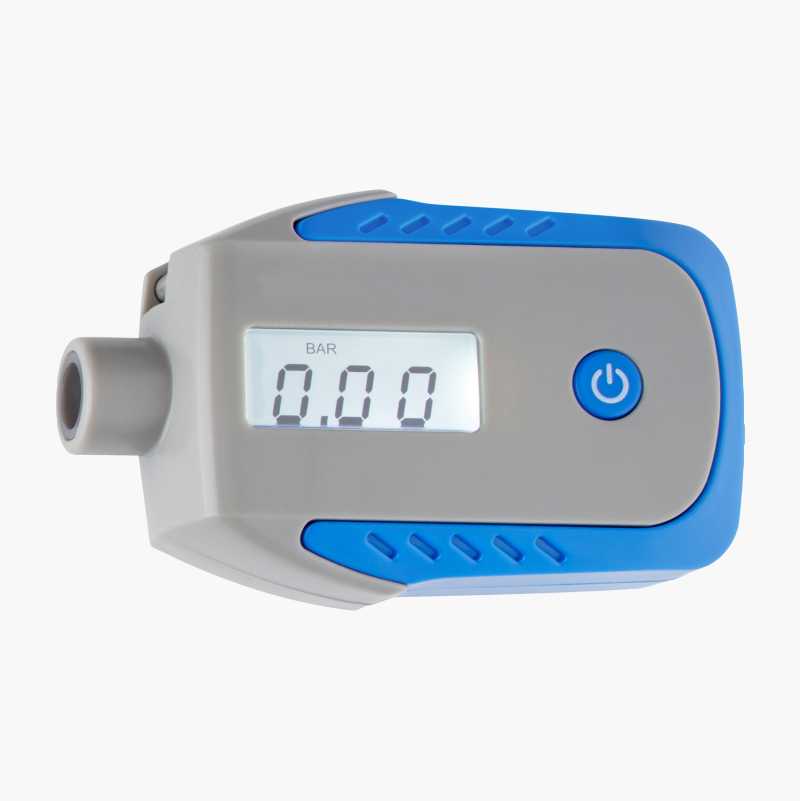

kannattaa uusia painemittari.. sitä tarvitsee harvoin mutta nyttenkin kun sille olisi tarvetta niin se on rikki :D (säiliö pitää toki olla paineeton ja tyhjä ennenkuin sen voi vaihtaa uuteen)
hatun voi avata. sieltä tosiaan löytyy samanlainen venttiili nuppi kuin auton renkaissakin on ja siihen voi laittaa mittarin ja tarkistaa että mikä on paineen määrä (se pitäisi tehdä myöskin tyhjänä ja paineettomana)
ostaa esim tälläisen ja samallahan tuota voi sitten säilyttää autossakin kun sillä voi tarkistaa myös auton renkaiden paineet :)
Eli sammuttaa vedentulon vua (porakaivon pumppu kiinni), ja päästää tyhjäksi vaikka vessan hanasta tuon säiliön? Toki virrat pois päältä?
Kompurassa käytän tuota painemittaria, eli sellasella sitten mittaa paineen vaik?

Edit: Orakselta vastasivat näin kun kysyin:
Kiitos yhteydenotostasi.
"Todennäköisesti hanan termostaatti osa on likaantunut.
Termostaatin saa varaosana Oras 178780V."
Sillä tuleekin hintaa jo n. 50€ postituksineen.
Noin 30€ ois toimitettuna tuollainen käyttöventtiili. Tulisko se sillä varmana sitten kuntoon?
Muistelisin, että käytin talouden Optimasta tuon joskus irti kun hyytyi veden tulo. Jotain karstaa/kalkkia väittäisin putsanneeni venttiilistä. Oisiko venttiilin sisällä niin, ettei se kara(?) sopinut aukeamaan enää kunnolla. Venttiili purku osiin ja kasaus hanarasvan kanssa ja ei tarvinnut uutta ostella.
Hitaasti reagoivaksi väsynyttä termarin puolta en saanut rasvailtua/putsailtua kunnolla toimivaksi. Jos vika paikantuu sille puolen niin pienemmällä kynnyksellä uutta tilalle.
