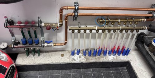

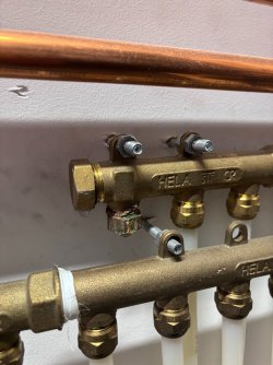

Huomasin hieman vettä maalämpöpumpun vierestä, ja näyttäsi siltä että yksi noista tukin lähdöistä (mikä lie on oikea termi) hieman tiputtelee. Eli tuo josta ei lähde putkea mihinkään vaan on käyttämättä (ympyröity kuvaan ja toisessa kuvassa vielä lähempää). Kyseessä siis vesikiertoinen lattialämmitys ja jaettu kahteen lämmönjakopiriin.
Kannattaako tunarina lähteä mitään itse tekemään vai suosiolla putkari tarkistamaan tilanne? Itseasiassa nyt kun tuon kuvan itsekin tarkemmin katsoi niin siinähän näkyy pisaraa myös aivan tuon tukin(?) päässä.
Sellaista ongelmaa myös ollut, että pikkuhiljaa paineet katoaa ja alkanut jakotukki lorisemaan tms. Parisen talvea sitten lisättiin painetta kiertoon ja vähän ilmoja pois, mutta nyt näyttäisi taas paineet olevan tippunut suunnilleen 1 --> 0,6.

Siellä päässä olevassa hatussa/luultavasti myös tuossa ylimääräisessä lähdössä on tiiviste. Nuo falskaa yllättävän usein. Sen voi vaihtaa tai laittaa hattu hampulla.

Hattu kannatta suoraan korvata 15mm puserrustulpalla ja mutterilla (mutteri näyttää olevan lattialla tukiholkkin kera) koska kyseessä on puserrusliitos, siinä on terävä reuna joka rikkoo tasotiivisteen ja muutenkin kontaktipinta on hyvin pieni. jakotukin Päähän vain uusi tiiviste ja kiristää kunnolla.
Ja tuo on lämpimän veden jakotukki niin se ei liity lämmitykseen.
Jos lämmitysjärjestelmä hukkaa jatkuvasti paineita niin jossain on vuoto. Kannataa tarkistaa liitokset, varoventtiili yms ja mahdollisesti koeponnistaa järjestelmä. Ei mikään järkyttävä vuoto ole kyseessä jos 0,4bar tippuu parissa vuodessa.
Ammattilainen paikalle tutkimaan vuodot jos ne huolettaa.

Omakotitalon vesikiertoinen lattialämmitys. Mikähän on normaali lämpötilaero ylä ja alakerran välillä? Tällä hetkellä yläkerta yli 2 astetta kylmempi kuin alakerta. Ala ja yläkerrassa erilliset jakotukit. Korjauksena äskettäin ilmattu ja jakotukin toimilaitteet vaihdettu uusiin. Silti tuntuu, että lämpöä ei riitä yläkertaan.
Minkäs kiertoveden meno- ja paluulämpötilat ja virtaukset? Jos jakotukeista löytyy virtausmittarit niin niiden näyttämien lukemien ja vaikka infrapunalämpömittarilla mitattujen meno- ja paluulämpötilojen avulla pääsee hyvin kartalle mistä voisi ongelma johtua.
