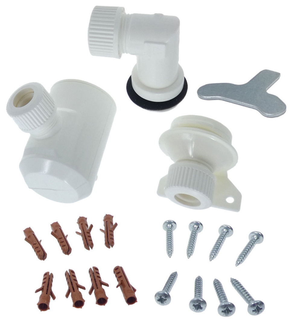

Vallox MV 145, kondessiveden poisto pohjan "kaukalosta" Silent Klick vesilukon kautta. Tuo Silent Klick vaikuttaa sudelta *, millä sen korvaisi? Jossain manuaaleissa mainitaan jokin asennussarja, jolla sen voisi korvata kulmakappaleella, jos ei ole tilaa, mutta tuollaista en onnistunut löytämään googlen avulla. Mieli tekisi lähinnä laittaa standardi pesualtaan vesilukko. Varaosia saatavilla järkihintaan "mistä vaan". Joutuisi isompaa reikää tekemään, sekä upotusta sisäpuolen "ritilälle", joten homma olisi kuitenkin vähän isompi.
*) Pariin kertaan nyt kolmen vuoden aikana kondenssivesi tulvinut yli, koska tuon kautta ei ole kulkenut. Irrotettaessa siitä hajoaa "kiinnityskynnet" (yleinen ongelma, googlen perusteella), tein oman kiinnityksen. Tutkiessa, onhan siinä vähän jotain muhjua, mutta ei missään tapauksessa tukossa. Poistoputkikaan (n. 1m pituinen) ei tukossa, puhaltamalla menee ilma läpi hyvin helposti.
Nyt ensiavuksi otin sen kuulan pois sieltä, "varmuuden vuoksi". Ainakin yön yli on kondenssi/sulamisvedet menneet oikeaan paikkaan. "Kotona" -teholla kuuluu teknisessä tilassa "hörppimistä", mutta "Poissa" asennolla ei. Normaalisti meillä kyllä on tuolla "Poissa" -asennolla, riittää hyvin kosteuden ja co2:n hallintaan.
Muistaakseni se kulmakappale tulee sen vesilukon mukana.
Muokkaus. HepVOa tuohon voisi kokeilla mielummin kuin normaalia vesilukkoa
Ei toimi perus pullovesilukot IV-koneissa.
Perustelisitko? Ei tuo Valloxin Silent Klick eroa perusvesilukosta muutoin kuin pienemmällä vesitilavuudella (mutuna) ja pallo siellä kuivumisen mahdollisuuden vuoksi.
Ei löytynyt. Kaivelin laatikon, jossa kaikki LVI-asentajien jäljiltä yli jääneet "taskuosat" on säilössä. Liekö ollutkaan koskaan tai onko vaan kadonnut joskus...
Kyllä se siellä on ollut mutta laitettu ylimääräset turhat osat lavalle.
Se pallo siellä vesilukossa estää hörpy- jne. äänet kun kone vetää vesilukon tyhjäksi.
Teoreettisesti voi imaista lattiakaivonkin tyhjäksi mihin se tippavesi on vedetty.
Jos on vedetty kaivon liitäntään niin saa olla melkoinen teollisuusimuri että vetäisee lattiakaivon tyhjäksi. Se kumminkin on liitetty siihen vesilukon yläpuolelle...

Astianpesukoneelle muunnosnippaa!
En ole nyt koneen ja hanan äärellä että saisin mitattua niin kysytään eksperteiltä, mitä kierteitä käytetään oraksen hanan Apk liitännässä ja astianpesukoneen letkussa?
Käytössä on nyt koneen mukana tullut muovinen josta haluaisin eroon.
Muistelen että hanan päässä on pienempi ulkokierre ja letkussa isompi naaras mallinen.
APK 1/2" ja letku 3/4"
