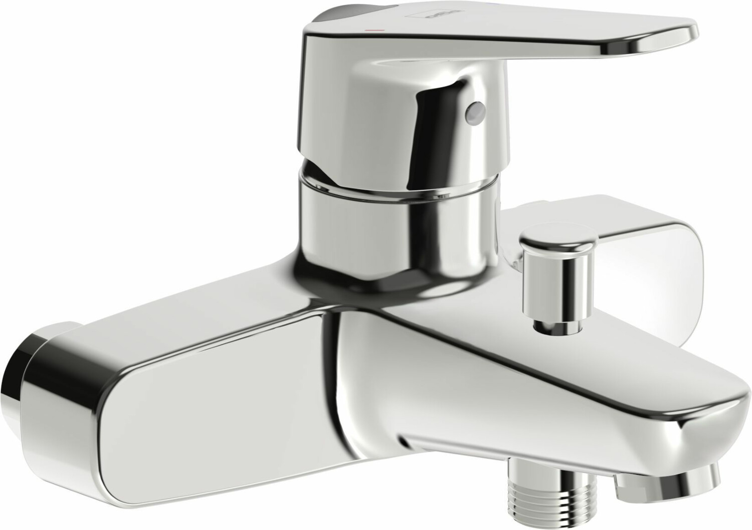

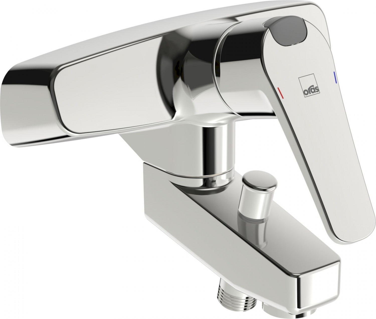

Oraksen DN15 vuotaa vettä avaimen alta, kun hana on auki ja siinä on letku kiinni. Mikä osa tuohon pitäisi vaihtaa?

Saako oraksen optima 7193 sekoittajaa erikseen ostettua? Koko pakettina löytyy missä sadesuihkut jne löytyvät.

Mökillä Oraksen seinämallinen ”amme- ja suihkuhana”.
Käytetäänkö tuossa kierteisiin teflonia vai ei?
Vanhassa asennuksessa näyttää olevan.
Vanhat putsaten pois, mutta kannattaako uuteen laittaa vai onko väliä?
