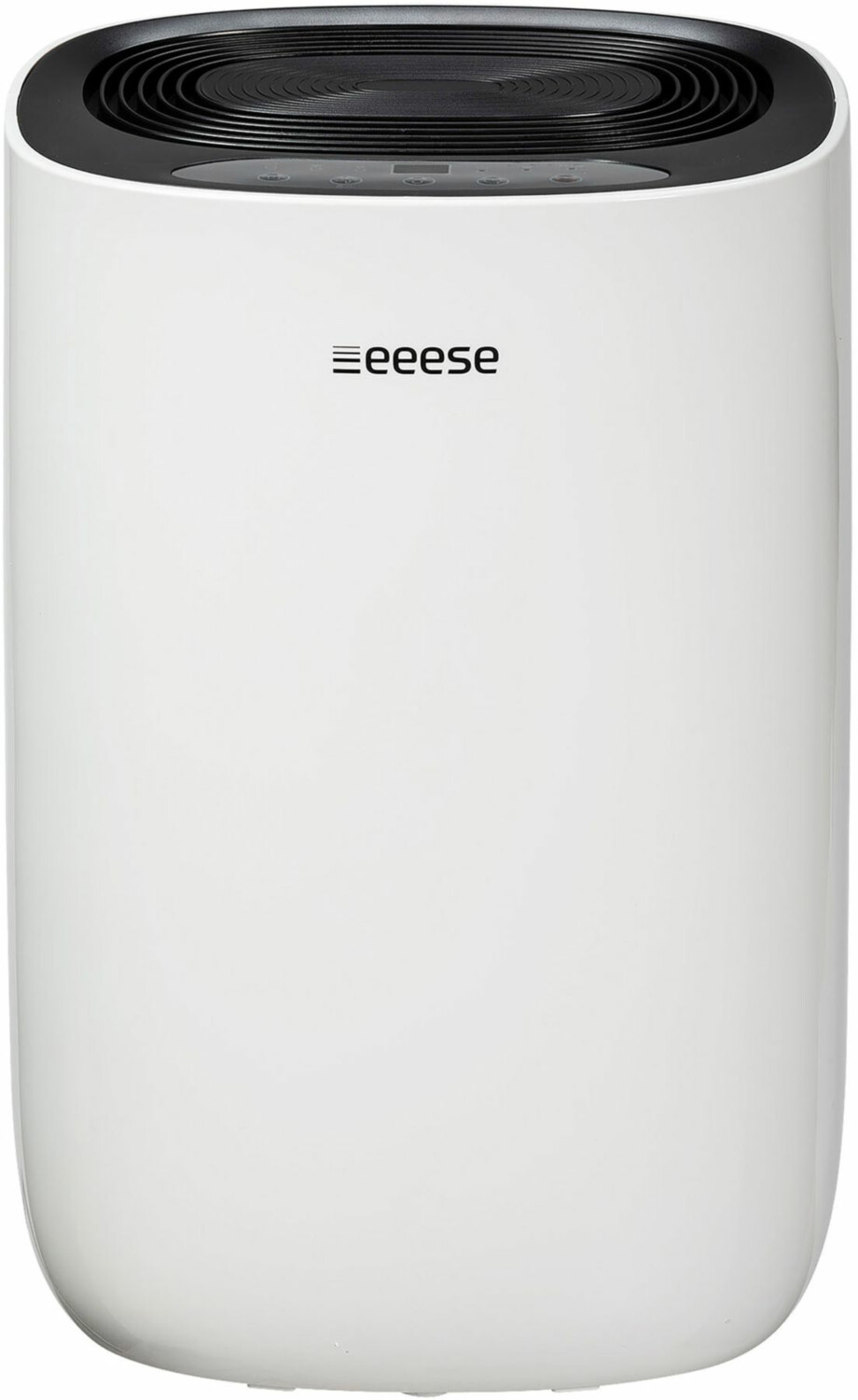

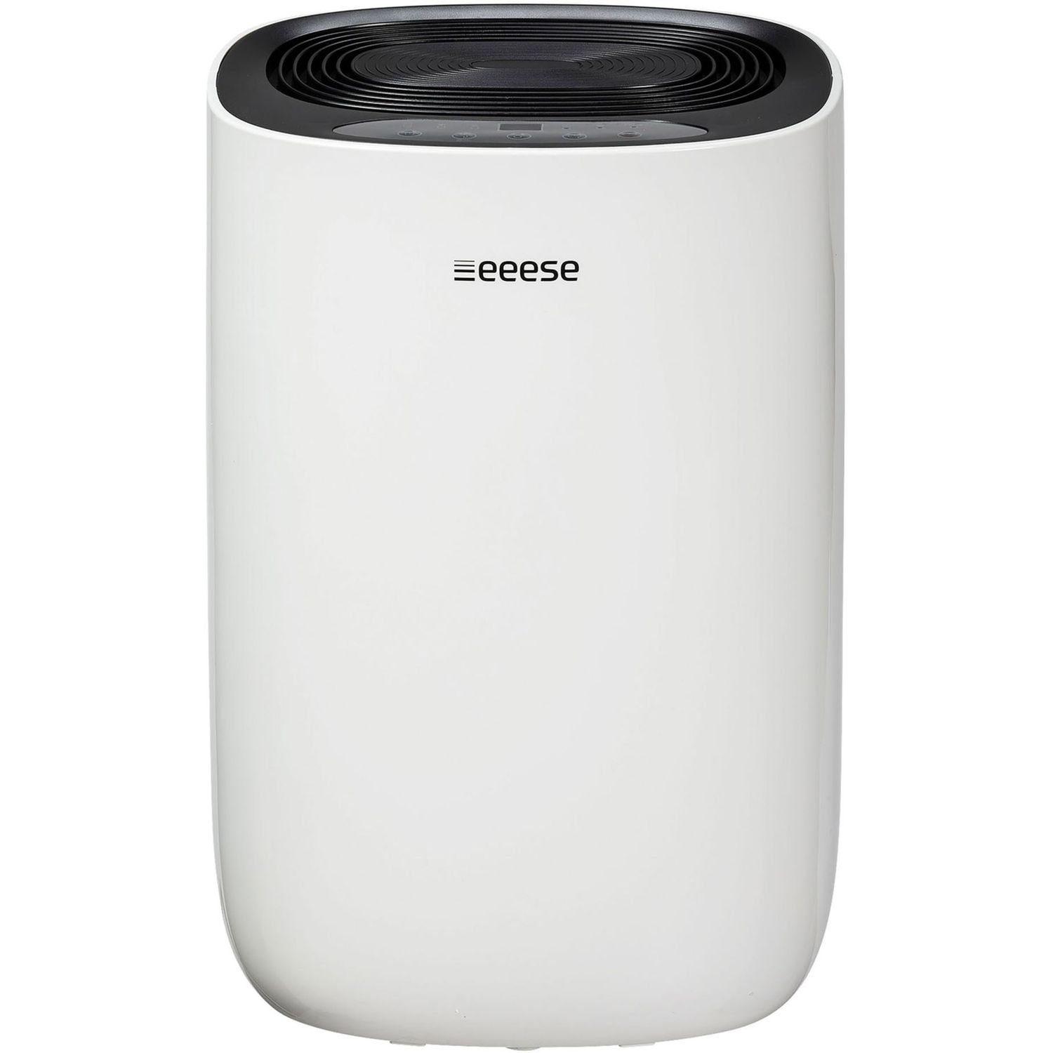

Järkevintä olisi varmaan ainakin tuonne kellariin laittaa jonkinlainen sähköinen ilmankuivain, mutta en ole jaksanut oikein selvitellä mikä olisi se paras ja halvin...
Ei ollut halvin, enkä tiedä (vielä) oliko paras, mutta kävin tällaisen hakemassa pois ja laitoin kellariin. Voi taas todeta, että minkähän ihmeen takia en ollut hommannut tuollaista heti pari vuotta sitten kun tuon kellarin kosteuden havaitsin. Ihan muutamassa tunnissa tippui suhteellinen kosteus parikymmentä pinnaa. :thumbsup:
(kellarilla kokoa n. 35 m2, katto tosin 210 cm joten kuutioita ei älyttömästi ole)
Kappas, toimisikohan tuo lämpimässä autotallissa. Joskus mietityttänyt, ettei ne parit räppänät ulkoilmaan kyllä paljoa tee, jos sinne loskaisen autonsa ajaa. Ikinä ei vaan jaksanut hyvää tuotetta etsiä, mutta Wilfoista muuten hyviä kokemuksia.
Joo, olen kyllä ollut erittäin tyytyväinen tuohon värkkiin. Helppo käyttää ja pitää kellarin ilmankosteuden erittäin tehokkaasti kurissa. Bonuksena siihen päälle vähän lämmittääkin.
Oikeastaan ainoa isompi miinus on mukana tuleva letku suorapoistolle, joka on säälittävä alle metrin nysä. Pitäisi jaksaa hommata ja viritellä pidempi letku tuohon ettei tarvitsisi käydä kerran 1-2 vrk tyhjäämässä säiliötä.

Niinpä kuten tuossa aiemminkin totesin, niin normaali ilmankuivain parempi ratkaisu, varsinkin jos lämpökuorma on niin pientä, että kuivausmoodikin viilentää liikaa. Jossain kuumassa pätsissä voisi toimiakin ihan ok.
