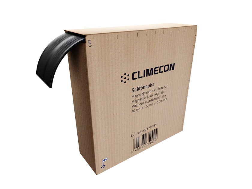

Mulla pieni kaksio jossa tuloilma makkarissa ja olohuoneessa ja makkarin tuloilmaventtiili humisee huomattavasti enemmän 2-asetuksella kuin olkkarin koska siitä on yli puolet rei'istä teipattu umpeen, ymmärtääkseni ihan normaali tapa säätää ilmanvaihtoa mutta ihmettelen kuitenki miksi noin tehty pienessä 42m2 kaksiossa. Kaikki "ylimääränen" ilma mitä makkariin tulisi ilman noita teippauksia, niin lopulta tulisi kuitenkin olkkariin ja muualle asuntoon? Oon miettiny että voinko mä noi teippaukset vaan poistaa ilman että ilmanvaihto menee ihan sekasin vai onko noi säädöt todellakin tarpeen tässä asunnossa? Ja kyseessä siis koneellinen tulo ja poisto Vallox 95 koneella.
Enpä tiennytkään että noita tuon mallin venttiileitä säädetään teippaamalla reikiä umpeen.
Säädetään magneettisella säätönauhalla. Teippi tosin tulee halvemmaksi.
