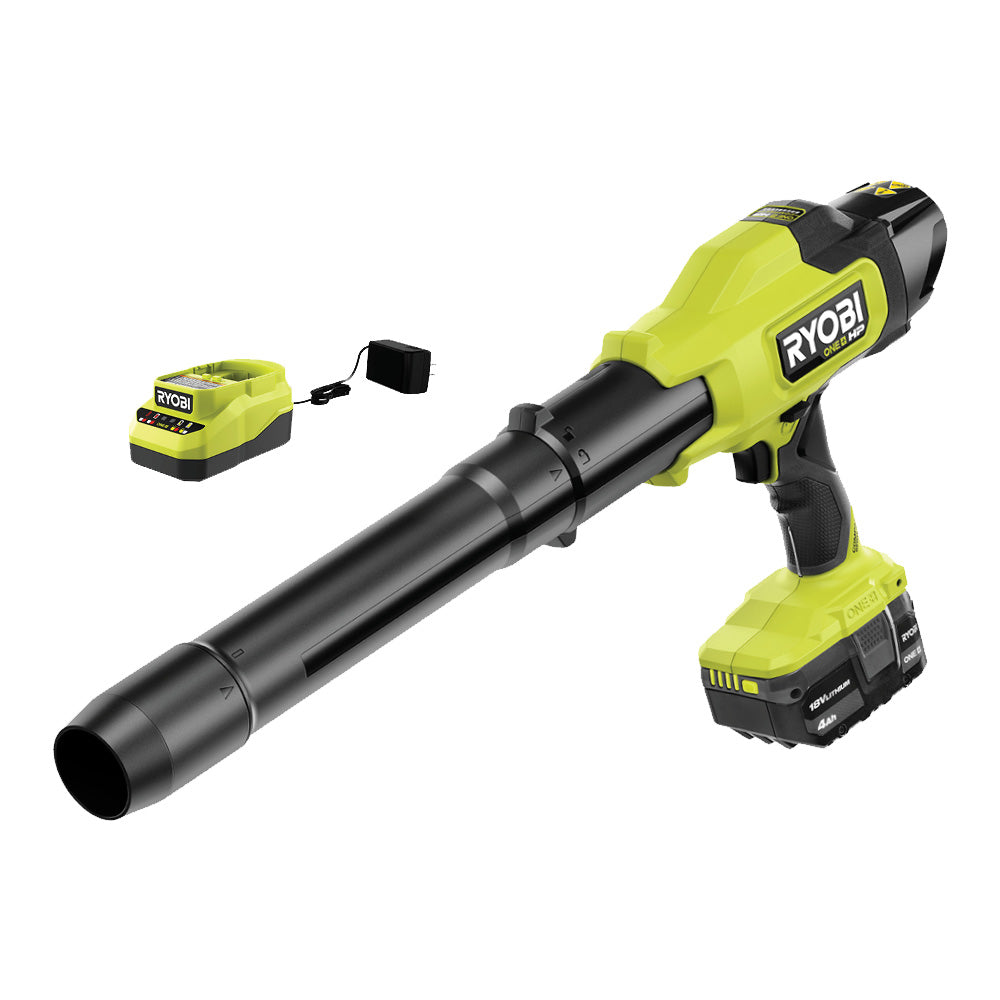

Tätä odotan saapuvaksi Eurooppaan/Suomeen. Tai melkein revikoiden perusteella pitäis tilata USAn Ebaysta. Huikee peli detailing-hommiin kaikkien yt-revikoiden perusteella.
EDIT: Ja kuin tilauksesta, lisätty Ryobi-Suomen sivuille just! Ryobi-puhaltimet ja -imurit | Puutarhatyökalut | Ryobi Pari kk sitten vielä kyselin sieltä, niin eivät tienneet aikataulusta... Kuhan ilmestyy johonki kauppaan niin ostan heti.
Samaa lähtee kyllä heti ostoskoriin! Ilmoitelkaa tänne kuka ensin bongaa myynnistä näitä. :cool:

Mikä tuossa on se mikä saa painamaan tilausnappia? Onko se toi ilmamäärä vai onko jossain joku jo testaillut toimivuutta? Tuohan olis ihan loistava kampe kun noita 5 Ah akkuja on itelläkin nurkat täynnä.
Näyttäis Youtubesta löytyvän arvosteluita ja vaikuttaisi ihan toimivalta kyllä. Tuo koko myös houkutteleva, kun kulkee helposti mukana.
Tässä joku kuivausdemo:
Reactions: mhj
Mulla on pikkuinen makitan lehtipuhallin käytössä auton kuivauksessa. Toimii ihan hyvin pinnoitetun auton kuivauksessa.
Tehokkuus ja näppärä koko tuossa Ryobin uutuudessa varmaan viehättää, saappaat nähdä mikä tulee olemaan myyntihinta Suomessa.
Muoto, keveys, ja siihen suhteutettuna ilmannopeus 18 V vehkeessä. Millään metrin lehtipuhallintorvilla ei niin hyvä oo autojen yllä/vieressä/sisällä heilua tai jos painaa vaikka 2-3 kg ilman akkua...
Mulla on Makitan DUB185 puhallin. Paino akun kanssa 1,9kg. Kärsä on pehmeää kumia.
Ps. Bilt Hamber Trace-less lasinpesuainetta tuli kokeiltua. Huippu aine. Ei ole koskaan ollut tuulilasin sisäpesu näin helppoa.
^Ryobilla kans tuollainen ns. workshop blower ja Mätänetissä ym. 69,90 €. Detailing-hommavideoissa ei yllä siihen 220 cfm blowerin tai 36V mallien tehoihin Ryobilla ainaskaan likimainkaan.
Oletko ollut tyytyväinen tuohon Makitaan ? Ei ole käsitystä millaisia speksejä kuivaukseen vaaditaan noilta puhaltimilta. Itselläni on jo Makitan laitteita ja akkuja niin mielellään ottaisi Makitan. Tietysti Ryobiinkin näytti saavan adapterin jolla saa Makitan akut sopimaan, mutta onko se niin erikoinen verrattuna Makitaan (?)
Hyvin tuolla Makitalla auton kuivaa kun on hyvässä vahassa. Toki loput pisarat liinalla. Ilmavirta hieman kovempi speksien mukaan kuin Ryobissa. Ei liene käytännössä oleellista eroa. Uusin versio Makitasta on DUB186, jossa pehmeä kärsä lienee lisävaruste.
Häh? Makitassa 3,2 m3/min @ 244,8 km/h vs. Ryobi 6,51 m3/min @ 241,4 km/h. Mun nähdäkseni Ryobin ilmavirta ts. ilmamäärä on yli 2 x suurempi.
Toki jos vertas Ryobin 69,90 € yleispuhaltimeen niin sitten...
Hyvä täsmennys. Katsoin vain ilman virtausnopeutta, joka Makitassa hieman suurempi.
